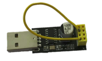

  • Adaptateur USB pour ESP8266 ESP-01 :
    Pour programmer l’ESP-01 il faut le passer en mode programmation en reliant les PIN Ground et IO0. Mettre un fil sur l’adaptateur USB comme sur l’image.
    Puis connecter l’ESP-01 sur l’adaptateur USB.

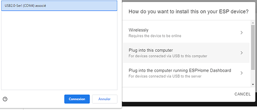

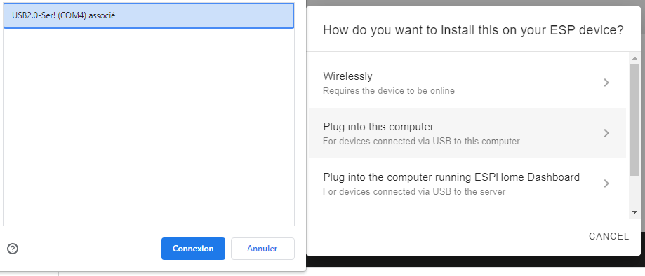

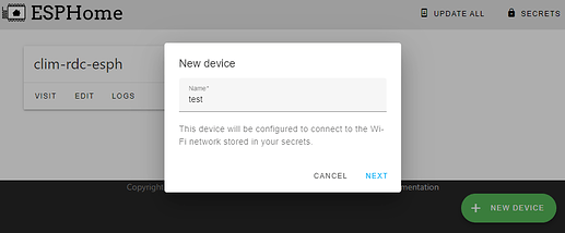

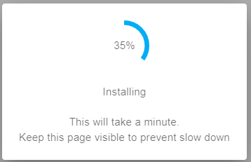

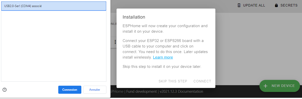

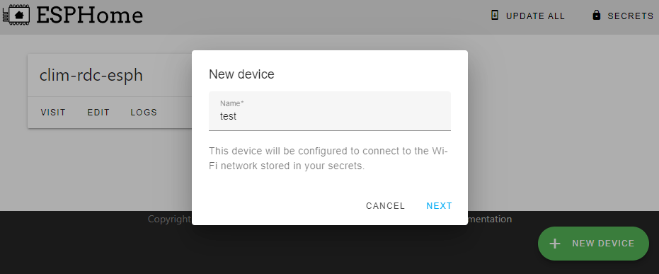

III/ Programmer le module ESP-01:
Basé sur le tuto suivant : Installer ESPHome sur Home Assistant et créer votre première configuration

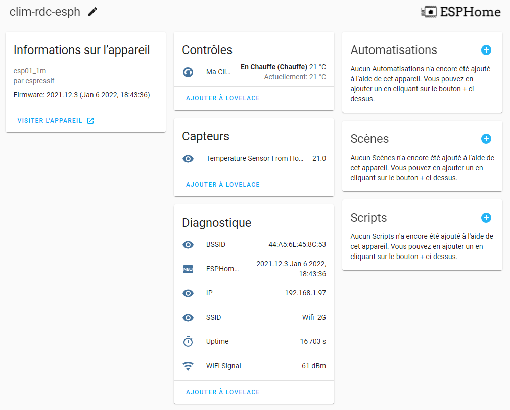

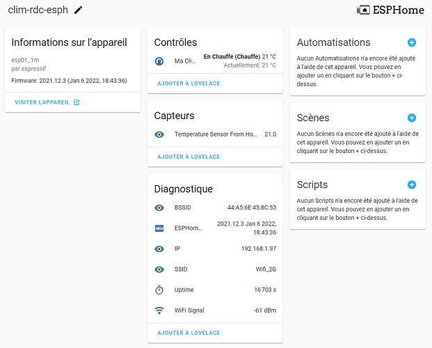

V/ Le résultat :
A vous de jouer !!! :wink:

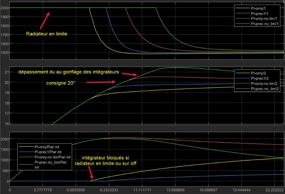

Au sujet des intégrateurs du PID, j’ai fais des simulations avec ou sans blocage de l’intégrateur lorsque le radiateur est en limite de fonctionnement (max ou sur off):
Dans le dessin ci dessus, c’est une montée en température de 10° à 20° avec un besoin de 1500W pour compenser la température extérieure. Je compare des régulateurs proportionnel-intégral:
  • PI seul
  • PI+compensation de température externe
  • PI seul + blocage de l’intégrale
  • PI+compensation + blocage de l’intégrale
Le temps est en heures.
L’idéal est de limiter l’intégrateur à ce que les radiateurs savent faire (pas montré ici) et de le bloquer lorsque le radiateur est en limite.

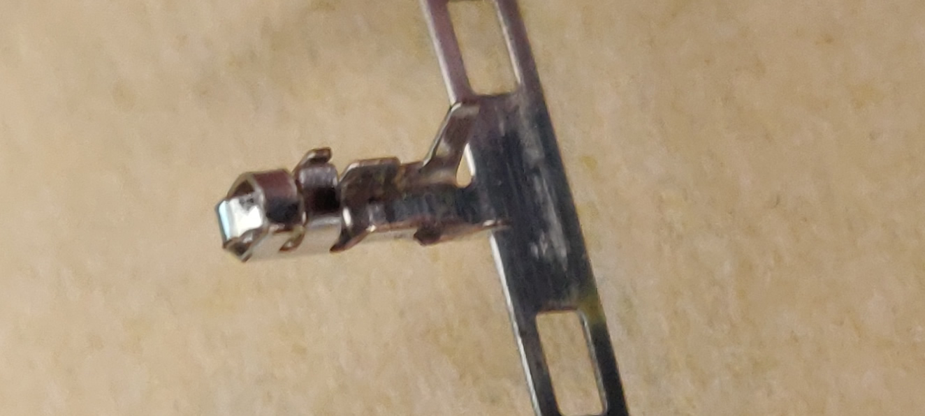

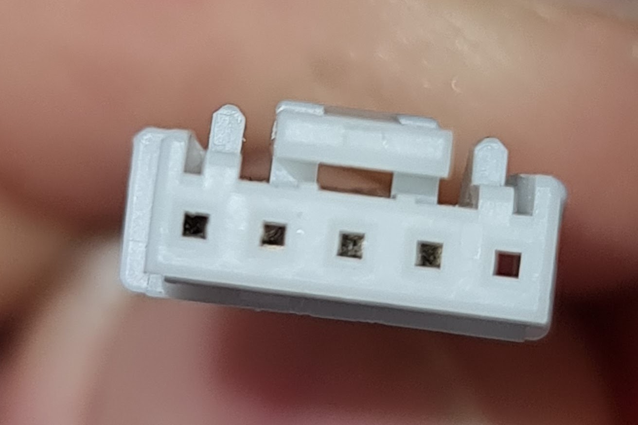

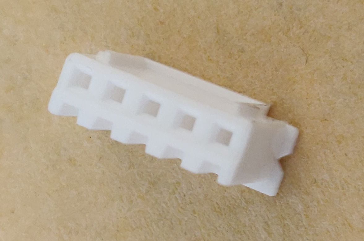

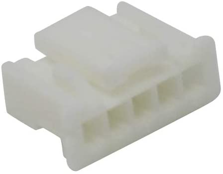

J’ai quelques outils et consommables à dispo : du fil 24 AWG et des connecteur JST et là j’ai un doute.
Des prises (PAP-05V-S) et leurs connecteurs (SPHD-002T-P0.5)
Les miens (ci dessous en Photos) n’iront pas sur le connecteur CN105 ?
@thecrazylegs
A mon avis ils ne sont pas compatibles… :thinking: Où alors il faut bidouiller.
Merci pour le retour je m’en doutais un peu :wink: reste plus qu’à trouver tout sans en avoir 300 pièces MDR
Une adresse ou site pour les commander, sur Amazon ça me semble abusé le tarif
@thecrazylegs
Pour la prise : Amazon.
Pour les connecteurs femelles : Conrad.
ils se sont gourré dans la photo du produit mais c’est la bonne ref et moins cher qu’Amazon
Bon ok 9€ de FDP
Top !!!
Conrad n’en avait pas lorsque j’ai commandé les miens. Les frais de livraison sont plus cher que les produits commandés. Mais ça vaut le coup pour l’usage qui suit derrière. :wink:
Les PAP sont super petits, c’est pas les largeurs de connecteurs habituels sur les ESP & co.
Les seuls que j’ai trouvé tout fait c’est ça sur Ali.
Seul souci, les câbles font 10cm…

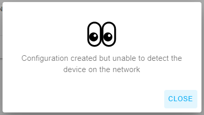

J’ai réussi à Flasher l’ESP01 aucun soucis, mais dans HA > ESPHOME mon Entity se fou en Offline au bout de 3s. et je n’arrive pas mettre à jour l’ESP avec le code pour le PAC Mitshubi…
J’ai ouvert mon IDE Arduino, ajouté les cartes ESP8266 sélectionné mon port et j’ai ouvert le Serial Minotor en espérant avoir une sortie pour au moins voir si la connexion wifi était OK ou pas un truc comme et bingo :
C’est le meilleur baud que j’ai trouvé pour que ce soit lisible LoL
[0;36m[D][wifi:388]: Found networks:[0m
[0;32m[I][wifi:431]: - '[[monssid]] 2.4' [5m(BB:BB:BB:BB:BB) [6m[0;33m▂���[0;37m▆█[0m[0m
[0;36m[D][wifi:433]:     Channel: 9[0m
[0;36m[D][wifi:434]:     RSSI: -74 dB[0m
[0;36m[D][wifi:436]: - [5m'*********'[6m [5m(AA:AA:AA:AA) [6m[0;33m▂▄[0;37m��█[0m[0m
[0;32m[I][wifi:248]: WiFi Connecting to '[[monssid]] 2.4'...[0m
[0;32m[I][wifi:505]: WiFi Connected![0m
[0;35m[C][wifi:353]:   Local MAC: 30:83:98:B2:F3:A4[0m
[0;35m[C][wifi:354]:   SSID: [5m'[[monssid]] 2.4'[6m[0m
[0;35m[C][wifi:355]:   IP Address: 192.168.2.xxx[0m
[0;35m[C][wifi:356]:   BSSID: [5mBB:BB:BB:BB:BB[6m[0m
[0;35m[C][wifi:358]:   Hostname: 'acbureau'[0m
[0;35m[C][wifi:360]:   Signal strength: -77 dB [0;33m▂��[0;37m▆█[0m[0m
[0;35m[C][wifi:364]:   Channel: 9[0m
[0;35m[C][wifi:365]:   Subnet: 255.255.255.0[0m
[0;35m[C][wifi:366]:   Gateway: 192.168.2.1[0m
[0;35m[C][wifi:367]:   DNS1: 192.168.2.1[0m
[0;35m[C][wifi:368]:   DNS2: 0.0.0.0[0m
[0;36m[D][wifi:514]: Disabling AP...[0m
[0;35m[C][ota:085]: Over-The-Air Updates:[0m
[0;35m[C][ota:086]:   Address: acbureau.local:8266[0m
[0;35m[C][ota:089]:   Using Password.[0m
[0;33m[W][ota:094]: Last Boot was an unhandled reset, will proceed to safe mode in 4 restarts[0m
[0;35m[C][api:025]: Setting up Home Assistant API server...[0m
[0;32m[I][app:062]: setup() finished successfully![0m
[0;32m[I][app:102]: ESPHome version 2022.2.5 compiled on Feb 28 2022, 21:33:15[0m
[0;35m[C][wifi:491]: WiFi:[0m
[0;35m[C][wifi:360]:   Signal strength: -78 dB [0;33m��▄[0;37m▆���[0m[0m
[0;35m[C][logger:233]: Logger:[0m
[0;35m[C][logger:234]:   Level: DEBUG[0m
[0;35m[C][logger:235]:   Log Baud Rate: 115200[0m
[0;35m[C][logger:236]:   Hardware UART: UART0[0m
[0;35m[C][captive_portal:144]: Captive Portal:[0m
[0;35m[C][mdns:084]: mDNS:[0m
[0;35m[C][mdns:085]:   Hostname: acbureau[0m
[0;35m[C][api:138]: API Server:[0m
[0;35m[C][api:139]:   Address: acbureau.local:6053[0m
[0;35m[C][api:143]:   Using noise encryption: NO[0m
[0;36m[D][api:102]: Accepted 192.168.2.[IP ESP][0m
[0;36m[D][api.connection:826]: Home Assistant 2022.2.9 (192.168.2.[IP ESP]): Connected successfully[0m
[0;32m[I][ota:105]: Boot seems successful, resetting boot loop counter.[0m
ça semble ok, non ?
