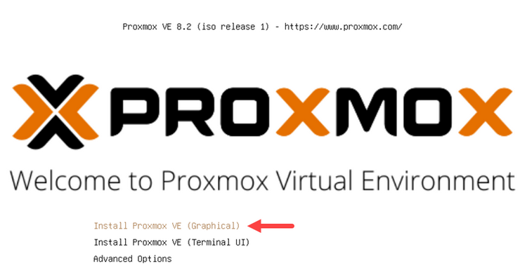

– Lors de l’installation de proxmox, une fois l’installation gui selectionnée, j’ai quelques lignes de console et puis ecran noir.

– Pour l’installation de Proxmox, quand vous ete sur la page d’installation
vous tapé la touche ‹ e ›
vous allez tomber sur des lignes de commandes.
Allez sur celle qui commence par ‹ linux ›
A la fin de celle-ci, vous ajouter ‹ nomodeset ›
Pour demarrer l’installation avec la modification que l’on vient de faire, on fait Ctrl+x ou F10
Faites l’installation de proxmox comme d’habitude.
