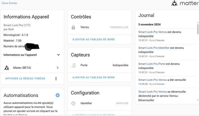

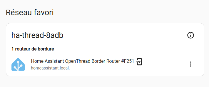

Quelques news de cette serrure et son intégration; la liaision matter/thread a fini par revenir sans que sache trop pourquoi et comment; hier soir j’ai retiré le bloc d’alimentation de la Nuki, puis remis; la serrure s’est reconnectée au wifi (donc je peux la piloter via l’appli NUKI ) mais elle est toujour déconnectée du thread (et donc non pilotable via HA); dans l’appli NUKI, quand je vais sur smarthome et que je regarde dans matter il y a bien un V vert coché; je ne sais pas trop quoi faire pour lma reconnecter (si ce n’est attendre et espérer qu’elle le fasse d’elle même…)

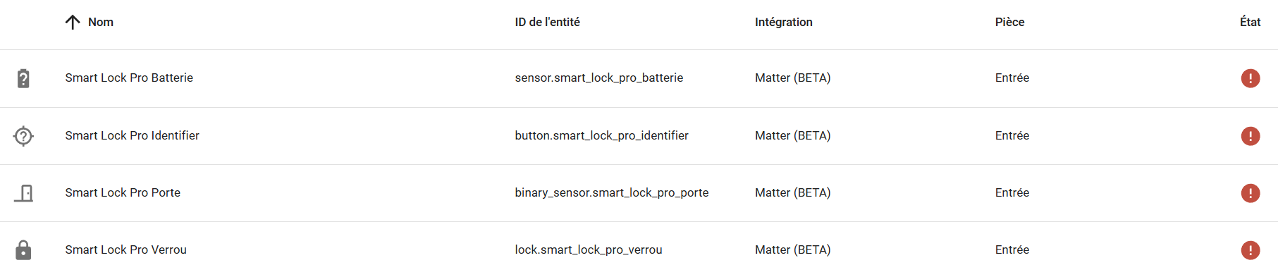

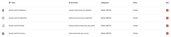

J’ai acheté entre temps 2 prises connectées Matter qui fonctionnent correctement; donc mon réseau est OK; par contre ma serrure NUKI n’est plus connectée; et je ne sais pas trop quoi faire… j’ai vérifié et la serrure n’a plus d’adresse IP… une idée pour cela ? A l’occasion je ne sais comment retirer un appareil du réseau thread/matter (contrairement à Zwave ou zigbee ou c’est relativement connu)

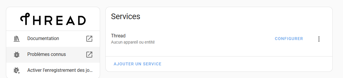

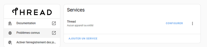

Depuis je cherche un moyen de remettre ce réseau thread/ matter en ordre; j’ai bien un réseau thread

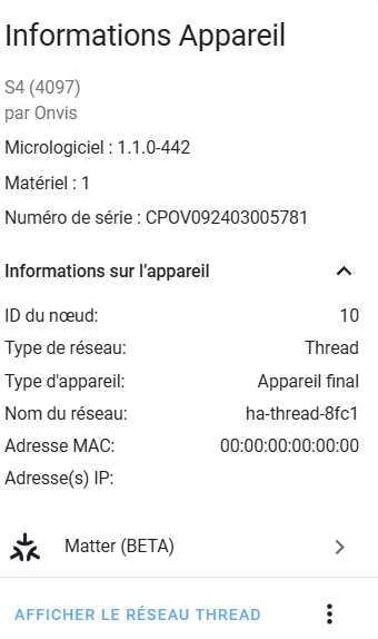

Mais mes 2 prises ne sont plus sur ce réseau
Comment faire pour les re-booter sur le réseau thread de ma clé skyconnect ?
aut-il le faire par l’appli smartphone en déclarant la prise comme nouveau device non connecté à un réseau ?
