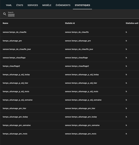

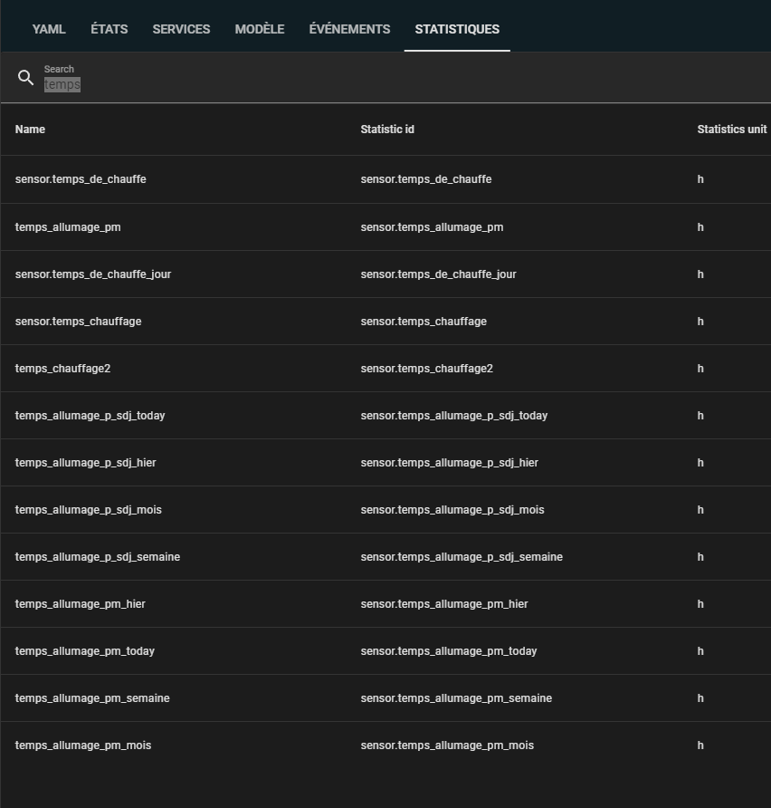

Une fois redémarré, vous verrez apparaitre vos nouveaux sensors dans l’onglet statistiques des outils de développement. C’est pour cela qu’on utilise dans les sensors, le platform: history_stats.

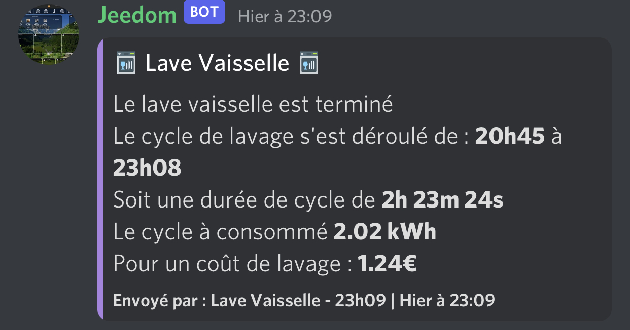

Non, je pense pas qu’il y a besoin d’enregistrer la conso au début car cette info est enregistrer
car contre, pour arriver a ce résultat, il faut faire un mix avec ces 2 variables : sensor.XXX_energy , sensor.XXX_power
Je pense qu’il faudrait faire 2 automatisations :
  • 1er :
trigger : sensor.XXX_power > 1watt
action: enregistrer date_début
  • 2eme ( la plus compliqué ) :
trigger : sensor.XXX_power < 1watt
- enregistrer date_fin
- calculer le temps de cycle ( date_fin - date_début )
- calculer la conso_utiliser : `sensor.XXX_energy - sensor.XXX_energy a la date_debut`
- calculer le coût : conso_utiliser * prix fixe (si pas d'heure_creuse)
- envoyer notification avec ces infos crées

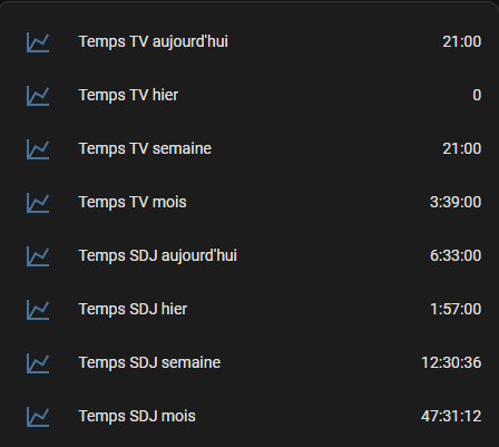

j’ai essayé de mettre en place le temps d’allumage de ma TV mais lors que je crée un template il me dit que value_template n’est pas attendu.
Il y a eu une MAJ de HA qui a changé un peu le code peut être ?
en cherchant un peu sur le net j’ai essayé ça dans template.yaml :
      - name: "Temps TV Today"
        device_class: duration
        state: "{{ as_timestamp(states('sensor.tv_on_today')) | timestamp_custom('%H:%M') }}"
mais en valeur j’ai unavailable.
le sensor.tv_on_today fonctionne bien, il me retourne 1.53en heure, le but est donc de l’afficher en H:M
Quelqu’un pourrait-il m’aider ?

J’ai reçu a générer une notification sur un cycle
Voici le résultat (en mode test donc les Wh ne sont pas pertinents ) :
