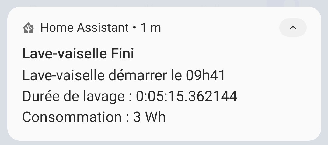

J’ai reçu a générer une notification sur un cycle
Voici le résultat (en mode test donc les Wh ne sont pas pertinents ) :

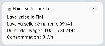

il faut encore améliorer la notification, en particulier la durée de lavage ( qui est du type timedelta) et je sais pas trop comment on peut formater ce type de données.
