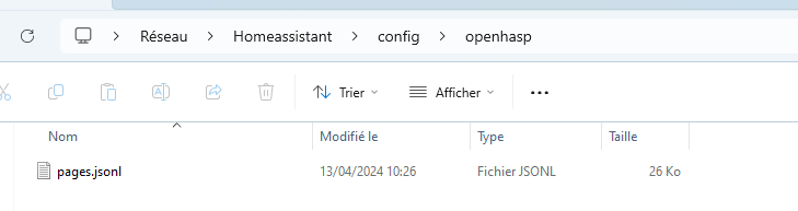

j’ai créer un dossier openhasp dans /config et j’ai mis le fichier pages.jsonl dedans.

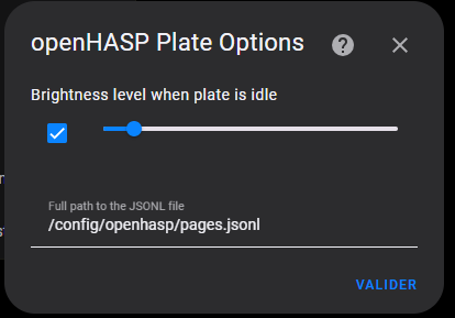

J’ai mis dans l’intégration le path /congih/openhasp/pages.jsonl. Tu le paramtres dans configurer sur ton plate.

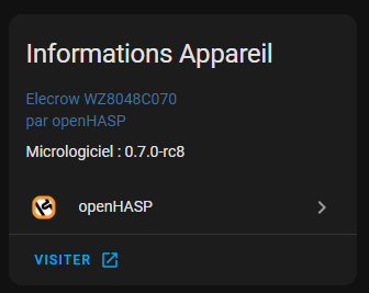

Ta quel version de Firmware ?
avec ces deux version de firmware ca fonctionne pour moi.

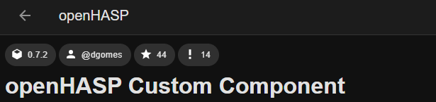

et l’intégration 0.7.2

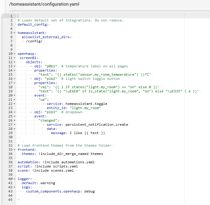

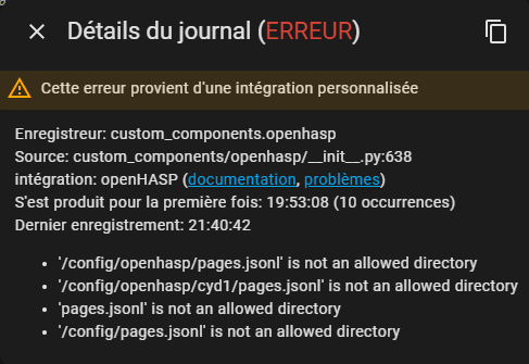

Après avoir bien galéré, j’ai enfin trouvé.
Il faut ajouter une section allowlist_external_dirs dans la config avec le dossier ou est le fichier pages.jsonl.

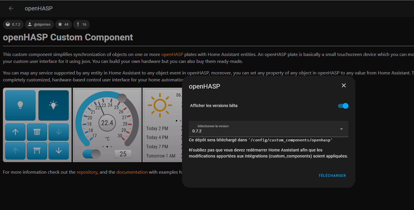

Quel version de OpenHASP sur HACS utilisez vous ?

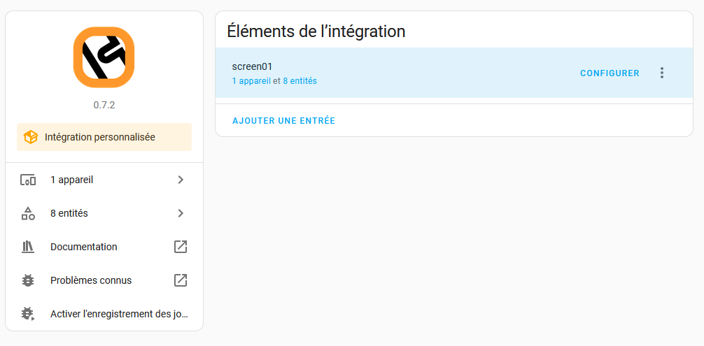

Bonjour et merci pour la réponse rapide, voir les copies d’ecran correspondantes, merci.

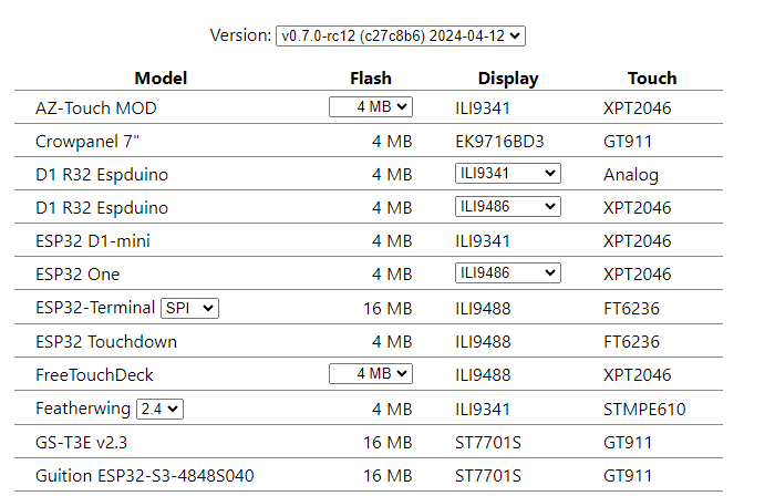

Ta la version 0.7.0-rc12 qui est sortie et fix un problème de mdns.

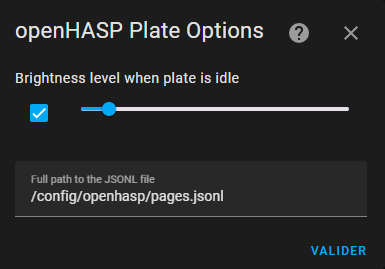

bonjour, j’ai mis le firmware a jour, mais je ne peux pas mettre le chemin du fichier pages.jsonl il m’indique toujours l’erreur chemin non valide. (quoique je mette)

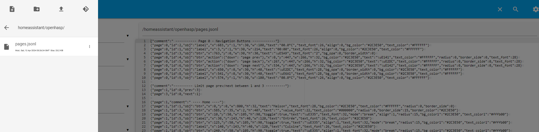

J’utilise pas la mémoire pour le fichier page.jsonl, il est stocker sur mon HA.

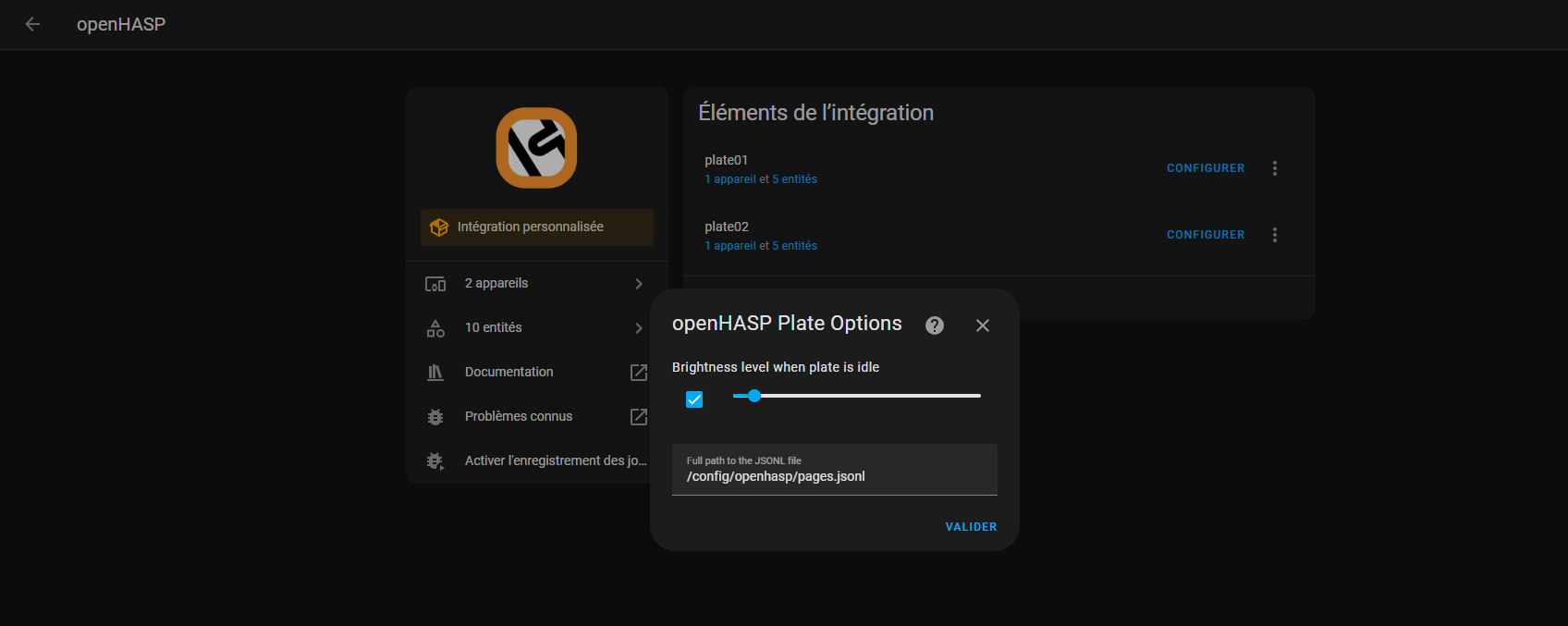

le miens ce trouve dans /config/openhasp
la configue dans l’intégration:
bonjour, cette fois c’est ok, merci encore, maintenant il reste encore a potasser pour faire plus…

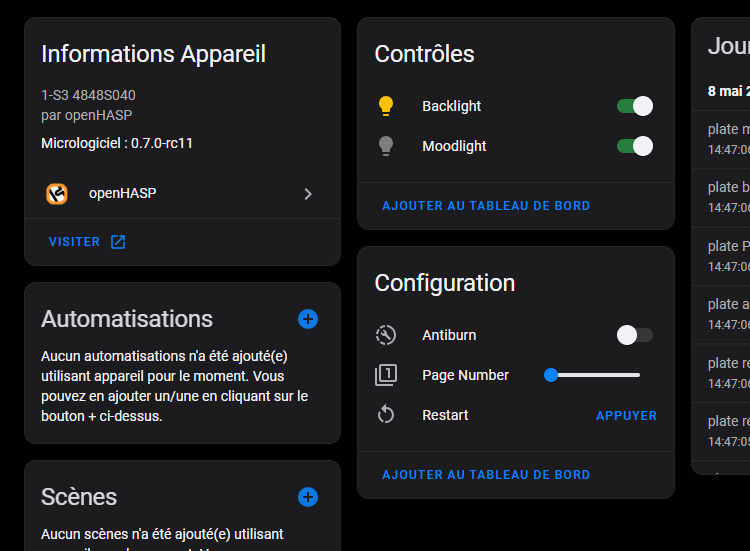

Pas de problème rencontré pour la flashage de mon écran 4" carré (Guition ESP32-S3-4848S040)
Idem pour l’Install d’openhasp et pour la conf de MQTT

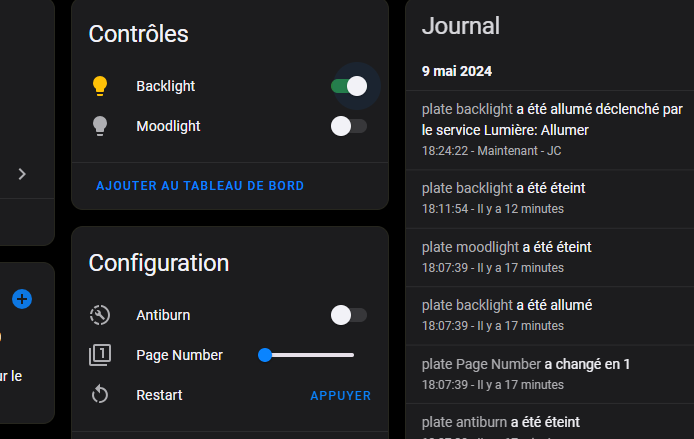

je vois bien mon ecran dans HA et je peux allumer ou éteindre l’écran avec le bouton
Mais pas moyen d’afficher quoique ce soit sur l’écran. il est désespérément vide.

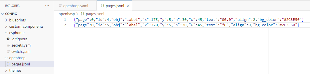

Pour tester, j’ai mis l’exemple du tuto dans pages:

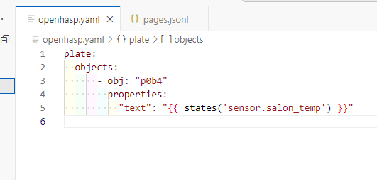

Et dans yaml (J’ai bien sur corrigé le nom du plate et le sensor):
Et bien sur, le bon chemin vers pages.jsonl
J’ai beau recharger openhasp, ca allume l’écran mais toujours rien.
Je ne sait pas ou trouver des logs qui pourrait m’éclaircir.
Un peu d’aide serait le bien venu
ta bien ajouter dans le configuration.yaml, c’est ligne ?
openhasp: !include openhasp.yaml

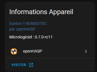

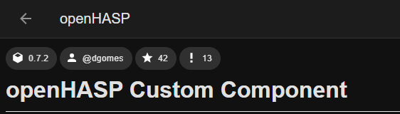

Ta la version 0.7.2 de l’intégration OpenHASP ?
J’utilise un écran 7 pouce en 800x600, ton écran est un 4 pouce 480x480. Attention au X et Y ( 480 max ).

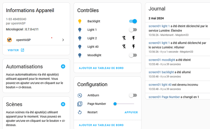

Tu est en version 0.7.0-rc11, tu devrais installer la 0.7.0-rc12 elle corrige des problèmes de mDNS.
Oui
Oui

En fait, je me demande si HA envoi quelque chose a l’écran.

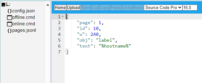

La seul chose que j’ai a l’écran, c’est la page.jsonl stocké dans l’écran
ce qui m’affiche « plate » en haut a gauche de l’ecran
Quoi que je modifie dans HA , l’écran ne change pas
Mais MQTT est bien configuré et communique bien avec l’ecran (voir le journal)
et je peux allumer l’ecran avec HA

Raahh ! C’est bon, ca marche
j’avais zappé le post de Dh0mp5eur
Il fallait que je rajoute ca dans le fichier configuration.yaml :
homeassistant:
allowlist_external_dirs:
  • /config/
  • /config/openhasp/
