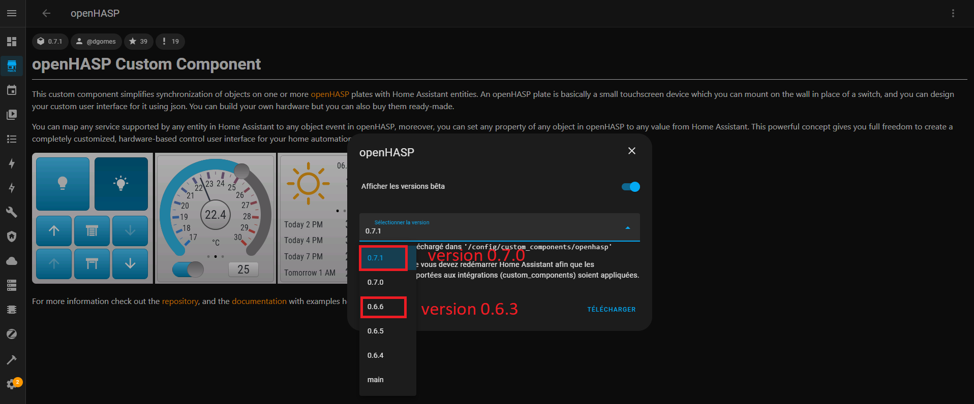

Ensuite, il faut installer l’intégration OpenHASH par HACS. Choisir la version 0.7.2 pour OpenHASH v0.7.0 ou la version 0.6.6 si vous avez installer le firmware 0.6.3.
Redémarrez Home Assistant.

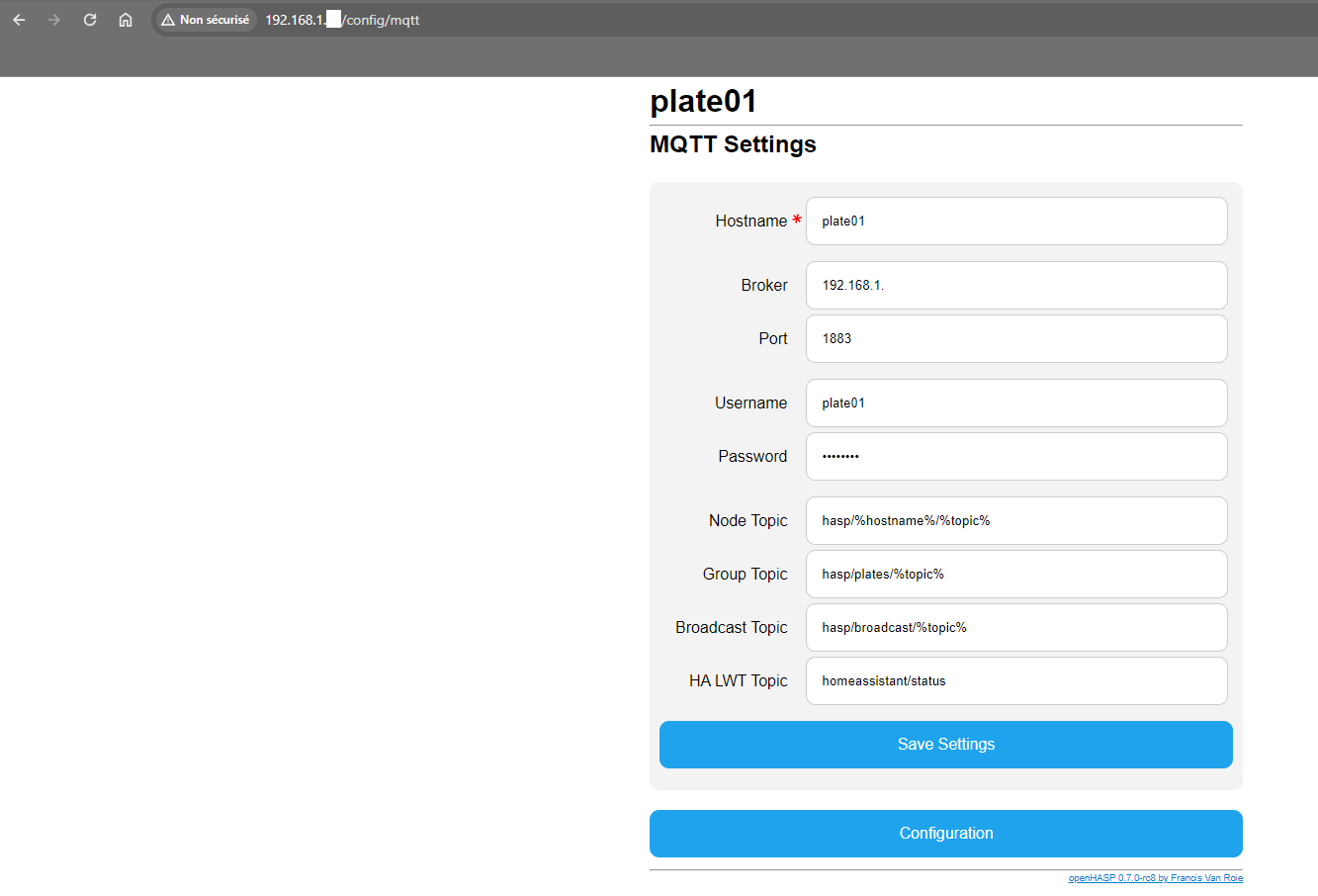

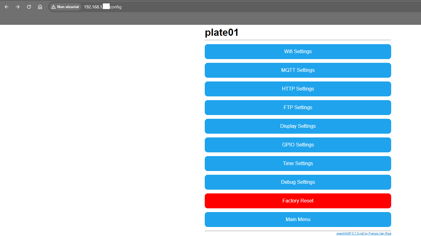

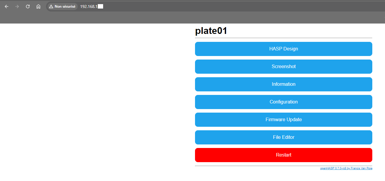

Maintenant, on va configurer la partie MQTT. Ce connecter par votre navigateur au plate ( nom donnée par OpenHASP pour un esp, plateau en français :rofl: ) par l’adresse ip.
Regarder sur votre box pour savoir l’ip atribué a votre plate. ( t’en cas être dans votre box, fixer l’ip avec le bail dhcp de votre plate ).
Vous arrivez sur le menu d’openHASP.
aller dans configuration et MQTT
Dans Hostname choisir le nom de son plate , exemple Plate01.
Dans Broker mettre l’ip de son broker ( ip de HA si vous utiliser l’addon mosquitto broker)
Mettre son user et mot de passe ( vous pouvez créer un utilisateur plate01 dans Home assistant )
Pour les Topics laisser telle quelle.
Sauvegarder le setting.
Redémarrer votre plate par le menu principal.

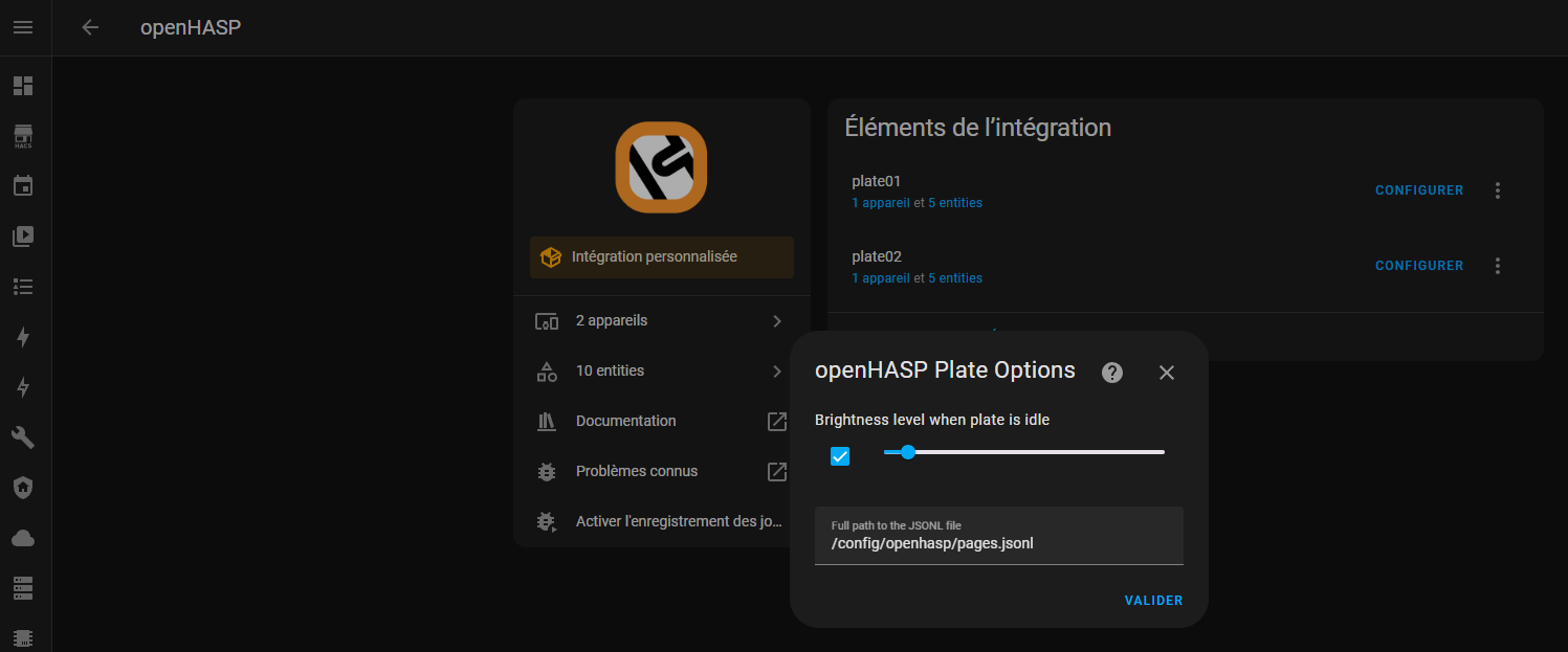

Le composant découvrira automatiquement votre plate et vous les verrez apparaître dans Configuration > Appareils et services > openHASP .
Lorsque Home Assistant détectera votre plate, vous devrez lui donner un nom.
Des options vous seront présentées pour définir le niveau de luminosité du rétroéclairage lorsque votre plate est inactive et, en option, vous pouvez définir un chemin vers un pages.jsonl fichier central contenant la conception de cette plate.
vous recevrez un avertissement indiquant que vous devez ajouter une configuration manuelle pour les objets de votre configuration.yaml. L’ignorer et continuer la configuration.

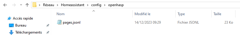

Créer un dossier openhasp dans /config/ et créer un fichier pages.jsonl dedans.

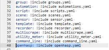

Dans votre configuration.yaml ajouter ces lignes:
homeassistant:
  allowlist_external_dirs:
  - /config
openhasp: !include openhasp.yaml
Créer un fichier openhasp.yaml dans /config/.

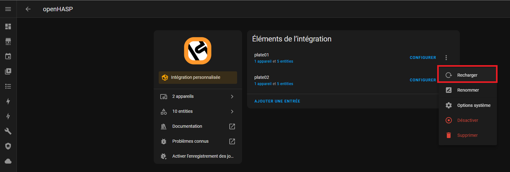

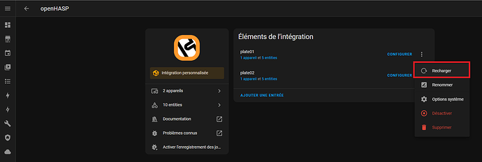

Vous avez plus cas recharger l’intégration OpenHASP, pour voir les changements.

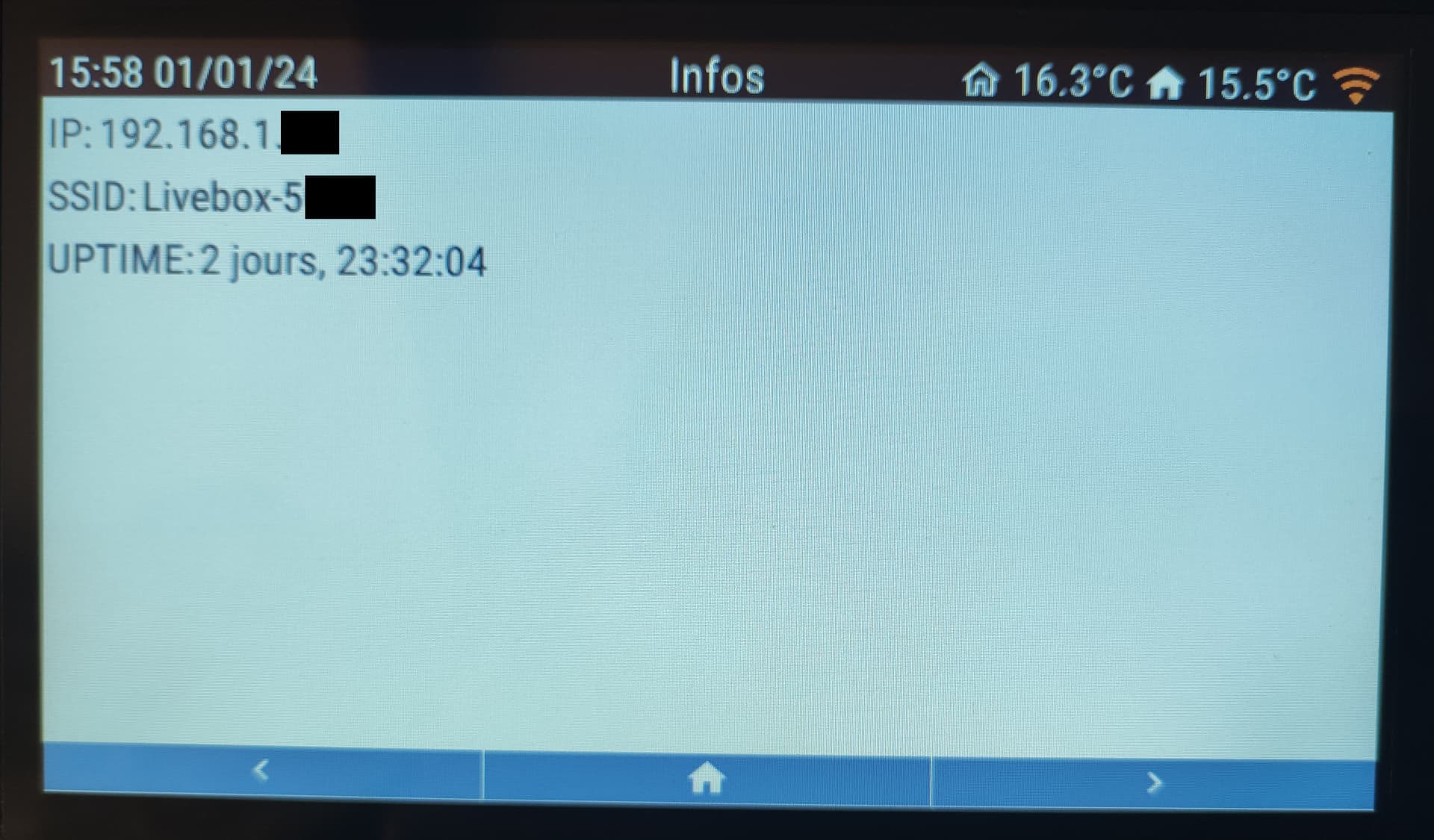

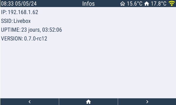

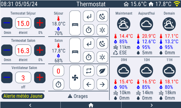

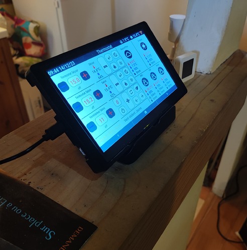

Voila le rendu final de mes appareils.
Sur le bar avec un socle de WiiU :rofl:

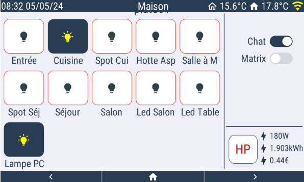

les trois pages que j’ai faite:
Ajout d’un timer pour le chauffage, avec le temps restant avant l’arrêt et ajout du pourcentage d’allumage du chauffage. ( j’utilise le thermostat de @Jean-Marc_Collin GitHub - jmcollin78/versatile_thermostat: A full featured Thermostat for Home Assistant: presets, window, motion, presence and overpowering management)

{"comment":" ----------- Page 0 - Navigation Buttons ------------"}
{"page":0,"id":2,"obj":"label","x":683,"y":1,"h":30,"w":100,"text":"00.0°C","text_font":26,"align":0,"bg_color":"#2C3E50","text_color":"#FFFFFF"}
{"page":0,"id":1,"obj":"label","x":3,"y":1,"h":30,"w":214,"text":"00:00","text_font":26,"align":0,"bg_color":"#2C3E50","text_color":"#FFFFFF"}
{"page":0,"id":3,"obj":"btn","x":763,"y":0,"w":30,"h":30,"text":"\uE5A9","text_font":"2","bg_opa":0,"border_width":0}
{"page":0,"id":4,"obj":"btn","action":{"down": "page prev"},"x":0,"y":447,"w":266,"h":32,"bg_color":"#2C3E50","text":"\uE141","text_color":"#FFFFFF","radius":0,"border_side":0,"text_font":28}
{"page":0,"id":5,"obj":"btn","action":{"down": "page back"},"x":267,"y":447,"w":266,"h":32,"bg_color":"#2C3E50","text":"\uE2DC","text_color":"#FFFFFF","radius":0,"border_side":0,"text_font":28}
{"page":0,"id":6,"obj":"btn","action":{"down": "page next"},"x":534,"y":447,"w":266,"h":32,"bg_color":"#2C3E50","text":"\uE142","text_color":"#FFFFFF","radius":0,"border_side":0,"text_font":28}
{"page":0,"id":7,"obj":"label","x":650,"y":0,"w":30,"h":40,"text":"\uE2DC","text_font":28,"bg_opa":0,"border_width":0,"bg_color":"#2C3E50","text_color":"#FFFFFF"}
{"page":0,"id":8,"obj":"label","x":541,"y":0,"w":30,"h":40,"text":"\uE6A1","text_font":28,"bg_opa":0,"border_width":0,"bg_color":"#2C3E50","text_color":"#FFFFFF"}
{"page":0,"id":9,"obj":"label","x":574,"y":1,"h":30,"w":100,"text":"00.0°C","text_font":26,"align":0,"bg_color":"#2C3E50","text_color":"#FFFFFF"}
{"comment":"---------- Limit page prev/next between 1 and 3 ----------"}
{"page":1,"id":0,"prev":3}
{"page":3,"id":0,"next":1}
{"page":1,"comment":" ---- Home ----"}
{"page":1,"id":1,"obj":"btn","x":0,"y":0,"w":800,"h":32,"text":"Maison","text_font":28,"bg_color":"#2C3E50","text_color":"#FFFFFF","radius":0,"border_side":0}
{"page":1,"id":3,"obj":"btn","x":585,"y":35,"w":2,"h":407,"text":"","value_font":22,"text_color":"#000000","radius":0,"border_side":15,"border_color":"#2C3E50"}
{"page":1,"id":4,"obj":"btn","x":10,"y":50,"w":105,"h":90,"toggle":true,"text":"\uE335","text_font":32,"mode":"break","align":1,"radius":15,"bg_color1":"#2C3E50","text_color1":"#fffb00"}
{"page":1,"id":5,"obj":"label","x":30,"y":143,"h":40,"w":120,"text":"Entrée","text_font":26,"text_color":"#2C3E50"}
{"page":1,"id":6,"obj":"btn","x":125,"y":50,"w":105,"h":90,"toggle":true,"text":"\uE335","align":1,"text_font":32,"mode":"break","radius":15,"bg_color1":"#2C3E50","text_color1":"#fffb00"}
{"page":1,"id":7,"obj":"label","x":140,"y":143,"h":40,"w":120,"text":"Cuisine","text_font":26,"text_color":"#2C3E50"}
{"page":1,"id":8,"obj":"btn","x":240,"y":50,"w":105,"h":90,"toggle":true,"text":"\uE335","align":1,"text_font":32,"mode":"break","radius":15,"bg_color1":"#2C3E50","text_color1":"#fffb00"}
{"page":1,"id":9,"obj":"label","x":249,"y":143,"h":40,"w":120,"text":"Spot Cui","text_font":26,"text_color":"#2C3E50"}
{"page":1,"id":10,"obj":"btn","x":355,"y":50,"w":105,"h":90,"toggle":true,"text":"\uE335","align":1,"text_font":32,"mode":"break","radius":15,"bg_color1":"#2C3E50","text_color1":"#fffb00"}
{"page":1,"id":11,"obj":"label","x":356,"y":143,"h":40,"w":120,"text":"Hotte Asp","text_font":26,"text_color":"#2C3E50"}
{"page":1,"id":12,"obj":"btn","x":470,"y":50,"w":105,"h":90,"toggle":true,"text":"\uE335","align":1,"text_font":32,"mode":"break","radius":15,"bg_color1":"#2C3E50","text_color1":"#fffb00"}
{"page":1,"id":13,"obj":"label","x":476,"y":143,"h":40,"w":120,"text":"Salle à M","text_font":26,"text_color":"#2C3E50"}
{"page":1,"id":14,"obj":"switch","x":705,"y":93,"w":60,"h":30,"radius":15,"bg_color1":"#2C3E50"}
{"page":1,"id":15,"obj":"label","x":647,"y":93,"h":40,"w":60,"text":"Chat","text_font":26,"text_color":"#2C3E50"}
{"page":1,"id":16,"obj":"switch","x":705,"y":138,"w":60,"h":30,"radius":15,"bg_color1":"#2C3E50"}
{"page":1,"id":17,"obj":"label","x":630,"y":138,"h":40,"w":70,"text":"Matrix","text_font":26,"text_color":"#2C3E50"}
{"page":1,"id":20,"obj":"btn","x":10,"y":185,"w":105,"h":90,"toggle":true,"text":"\uE335","align":1,"text_font":32,"mode":"break","radius":15,"bg_color1":"#2C3E50","text_color1":"#fffb00"}
{"page":1,"id":21,"obj":"label","x":21,"y":278,"h":40,"w":120,"text":"Spot Séj","text_font":26,"text_color":"#2C3E50"}
{"page":1,"id":22,"obj":"btn","x":125,"y":185,"w":105,"h":90,"toggle":true,"text":"\uE335","align":1,"text_font":32,"mode":"break","radius":15,"bg_color1":"#2C3E50","text_color1":"#fffb00"}
{"page":1,"id":23,"obj":"label","x":144,"y":278,"h":40,"w":120,"text":"Séjour","text_font":26,"text_color":"#2C3E50"}
{"page":1,"id":18,"obj":"btn","x":240,"y":185,"w":105,"h":90,"toggle":true,"text":"\uE335","align":1,"text_font":32,"mode":"break","radius":15,"bg_color1":"#2C3E50","text_color1":"#fffb00"}
{"page":1,"id":19,"obj":"label","x":263,"y":278,"h":40,"w":120,"text":"Salon","text_font":26,"text_color":"#2C3E50"}
{"page":1,"id":24,"obj":"btn","x":355,"y":185,"w":105,"h":90,"toggle":true,"text":"\uE335","align":1,"text_font":32,"mode":"break","radius":15,"bg_color1":"#2C3E50","text_color1":"#fffb00"}
{"page":1,"id":25,"obj":"label","x":357,"y":278,"h":40,"w":120,"text":"Led Salon","text_font":26,"text_color":"#2C3E50"}
{"page":1,"id":26,"obj":"btn","x":470,"y":185,"w":105,"h":90,"toggle":true,"text":"\uE335","align":1,"text_font":32,"mode":"break","radius":15,"bg_color1":"#2C3E50","text_color1":"#fffb00"}
{"page":1,"id":27,"obj":"label","x":473,"y":278,"h":40,"w":120,"text":"Led Table","text_font":26,"text_color":"#2C3E50"}
{"page":1,"id":28,"obj":"label","x":675,"y":403,"w":30,"h":30,"text":"\uF40B","text_font":28,"bg_opa":0,"border_width":0,"text_color":"#2C3E50"}
{"page":1,"id":29,"obj":"label","x":705,"y":407,"w":75,"h":22,"text":"00.0€","text_font":22,"align":0,"text_color":"#2C3E50"}
{"page":1,"id":30,"obj":"label","x":675,"y":371,"w":30,"h":30,"text":"\uF40B","text_font":28,"bg_opa":0,"border_width":0,"text_color":"#2C3E50"}
{"page":1,"id":31,"obj":"label","x":705,"y":375,"w":90,"h":22,"text":"00.00kWh","text_font":22,"align":0,"text_color":"#2C3E50"}
{"page":1,"id":32,"obj":"label","x":675,"y":339,"w":30,"h":30,"text":"\uF40B","text_font":28,"bg_opa":0,"border_width":0,"text_color":"#2C3E50"}
{"page":1,"id":33,"obj":"label","x":705,"y":343,"w":75,"h":22,"text":"0000W","text_font":22,"align":0,"text_color":"#2C3E50"}
{"page":1,"id":34,"obj":"btn","x":598,"y":353,"w":75,"h":75,"text":"00","text_font":34,"mode":"break","align":1,"radius":15,"text_color":"#000000","border_color":"#2C3E50"}
{"page":1,"id":35,"obj":"btn","x":591,"y":330,"w":200,"h":2,"text":"","value_font":22,"text_color":"#000000","radius":0,"border_side":15,"border_color":"#2C3E50"}
{"page":1,"id":36,"obj":"btn","x":10,"y":320,"w":105,"h":90,"toggle":true,"text":"\uE335","align":1,"text_font":32,"mode":"break","radius":15,"bg_color1":"#2C3E50","text_color1":"#fffb00"}
{"page":1,"id":37,"obj":"label","x":12,"y":413,"h":40,"w":120,"text":"Lampe PC","text_font":26,"text_color":"#2C3E50"}

{"page":2,"id":145,"obj":"btn","x":305,"y":45,"w":50,"h":110,"toggle":true,"text":"\uEAD7","text_font":32,"mode":"break","align":1,"radius":15,"text_color":"#2C3E50","border_color":"#2C3E50","bg_color1":"#2C3E50","text_color1":"#fffb00"}
{"page":2,"id":143,"obj":"btn","x":365,"y":45,"w":50,"h":50,"toggle":false,"text":"\uE60C","text_font":32,"mode":"break","align":1,"radius":15,"text_color":"#2C3E50","border_color":"#2C3E50"}
{"page":2,"id":117,"obj":"btn","x":425,"y":45,"w":50,"h":50,"toggle":false,"text":"\uE594","text_font":32,"mode":"break","align":1,"radius":15,"text_color":"#2C3E50","border_color":"#2C3E50"}
{"page":2,"id":144,"obj":"btn","x":365,"y":105,"w":50,"h":50,"toggle":false,"text":"\uE51B","text_font":32,"mode":"break","align":1,"radius":15,"text_color":"#2C3E50","border_color":"#2C3E50"}
{"page":2,"id":118,"obj":"btn","x":425,"y":105,"w":50,"h":50,"toggle":false,"text":"\uE599","text_font":32,"mode":"break","align":1,"radius":15,"text_color":"#2C3E50","border_color":"#2C3E50"}
{"page":2,"id":146,"obj":"btn","x":305,"y":165,"w":50,"h":110,"toggle":true,"text":"\uEAD7","text_font":32,"mode":"break","align":1,"radius":15,"text_color":"#2C3E50","border_color":"#2C3E50","bg_color1":"#2C3E50","text_color1":"#fffb00"}
{"page":2,"id":147,"obj":"btn","x":365,"y":165,"w":50,"h":50,"toggle":false,"text":"\uE60C","text_font":32,"mode":"break","align":1,"radius":15,"text_color":"#2C3E50","border_color":"#2C3E50"}
{"page":2,"id":148,"obj":"btn","x":365,"y":225,"w":50,"h":50,"toggle":false,"text":"\uE51B","text_font":32,"mode":"break","align":1,"radius":15,"text_color":"#2C3E50","border_color":"#2C3E50"}
{"page":2,"id":119,"obj":"btn","x":425,"y":165,"w":50,"h":50,"toggle":false,"text":"\uE594","text_font":32,"mode":"break","align":1,"radius":15,"text_color":"#2C3E50","border_color":"#2C3E50"}
{"page":2,"id":120,"obj":"btn","x":425,"y":225,"w":50,"h":50,"toggle":false,"text":"\uE599","text_font":32,"mode":"break","align":1,"radius":15,"text_color":"#2C3E50","border_color":"#2C3E50"}
{"page":2,"id":121,"obj":"label","x":223.5,"y":91,"w":70,"h":22,"text":"Offline","text_font":22,"align":1,"text_color":"#2C3E50"}
{"page":2,"id":124,"obj":"label","x":223.5,"y":210,"w":70,"h":22,"text":"Offline","text_font":22,"align":1,"text_color":"#2C3E50"}
{"page":2,"id":127,"obj":"label","x":223.5,"y":133,"w":70,"h":22,"text":"Offline","text_font":22,"align":1,"text_color":"#2C3E50"}
{"page":2,"id":130,"obj":"label","x":223.5,"y":253,"w":70,"h":24,"text":"Offline","text_font":22,"align":1,"text_color":"#2C3E50"}
{"page":2,"id":133,"obj":"label","x":245.5,"y":64,"w":24,"h":26,"text":"\uE50F","text_font":24,"align":1,"text_color":"#ff0000"}
{"page":2,"id":136,"obj":"label","x":245.5,"y":183,"w":24,"h":26,"text":"\uE50F","text_font":24,"align":1,"text_color":"#ff0000"}
{"page":2,"id":139,"obj":"label","x":245.5,"y":109,"w":24,"h":24,"text":"\uE58E","text_font":24,"align":1,"text_color":"#0000ff"}
{"page":2,"id":142,"obj":"label","x":245.5,"y":228,"w":24,"h":24,"text":"\uE58E","text_font":24,"align":1,"text_color":"#0000ff"}
{"page":2,"id":149,"obj":"btn","x":615,"y":75,"w":58,"h":60,"toggle":false,"text":"\uE5A8","text_font":50,"border_side":0,"bg_color":"#2C3E50","text_color":"#FFFFFF"}
{"page":2,"id":150,"obj":"btn","x":715,"y":75,"w":58,"h":60,"toggle":false,"text":"\uE5A8","text_font":50,"border_side":0,"bg_color":"#2C3E50","text_color":"#FFFFFF"}
{"page":2,"id":151,"obj":"label","x":625,"y":145,"w":70,"h":22,"text":"00.0°C","text_font":22,"align":0,"text_color":"#ff0000"}
{"page":2,"id":152,"obj":"label","x":625,"y":169,"w":70,"h":22,"text":"00.0°C","text_font":22,"align":0,"text_color":"#0000ff"}
{"page":2,"id":153,"obj":"label","x":596,"y":142,"w":24,"h":26,"text":"\uE50F","text_font":24,"align":0,"text_color":"#ff0000"}
{"page":2,"id":154,"obj":"label","x":596,"y":166,"w":24,"h":26,"text":"\uE50F","text_font":24,"align":0,"text_color":"#0000ff"}
{"page":2,"id":155,"obj":"label","x":625,"y":194,"w":70,"h":22,"text":"00%","text_font":22,"align":0,"text_color":"#0000ff"}
{"page":2,"id":156,"obj":"label","x":596,"y":191,"w":24,"h":26,"text":"\uE58E","text_font":24,"align":0,"text_color":"#0000ff"}
{"page":2,"id":157,"obj":"label","x":625,"y":218,"w":75,"h":22,"text":"00.0mm","text_font":22,"align":0,"text_color":"#2C3E50"}
{"page":2,"id":158,"obj":"label","x":596,"y":215,"w":24,"h":26,"text":"\uE58C","text_font":24,"align":0,"text_color":"#2C3E50"}
{"page":2,"id":159,"obj":"label","x":725,"y":145,"w":70,"h":22,"text":"00.0°C","text_font":22,"align":0,"text_color":"#ff0000"}
{"page":2,"id":160,"obj":"label","x":725,"y":169,"w":70,"h":22,"text":"00.0°C","text_font":22,"align":0,"text_color":"#0000ff"}
{"page":2,"id":161,"obj":"label","x":696,"y":142,"w":24,"h":26,"text":"\uE50F","text_font":24,"align":0,"text_color":"#ff0000"}
{"page":2,"id":162,"obj":"label","x":696,"y":166,"w":24,"h":26,"text":"\uE50F","text_font":24,"align":0,"text_color":"#0000ff"}
{"page":2,"id":163,"obj":"label","x":725,"y":194,"w":70,"h":22,"text":"00%","text_font":22,"align":0,"text_color":"#0000ff"}
{"page":2,"id":164,"obj":"label","x":696,"y":191,"w":24,"h":26,"text":"\uE58E","text_font":24,"align":0,"text_color":"#0000ff"}
{"page":2,"id":165,"obj":"label","x":725,"y":218,"w":75,"h":22,"text":"00.0mm","text_font":22,"align":0,"text_color":"#2C3E50"}
{"page":2,"id":166,"obj":"label","x":696,"y":215,"w":24,"h":26,"text":"\uE58C","text_font":24,"align":0,"text_color":"#2C3E50"}
{"page":2,"id":167,"obj":"label","x":525,"y":346,"w":70,"h":22,"text":"00.0°C","text_font":22,"align":0,"text_color":"#ff0000"}
{"page":2,"id":168,"obj":"label","x":525,"y":370,"w":70,"h":22,"text":"00%","text_font":22,"align":0,"text_color":"#0000ff"}
{"page":2,"id":169,"obj":"label","x":496,"y":343,"w":24,"h":26,"text":"\uE50F","text_font":24,"align":0,"text_color":"#ff0000"}
{"page":2,"id":170,"obj":"label","x":496,"y":367,"w":24,"h":26,"text":"\uE58E","text_font":24,"align":0,"text_color":"#0000ff"}
{"page":2,"id":171,"obj":"label","x":525,"y":394,"w":70,"h":22,"text":"00km","text_font":22,"align":0,"text_color":"#2C3E50"}
{"page":2,"id":172,"obj":"label","x":496,"y":393,"w":24,"h":26,"text":"\uE59D","text_font":24,"align":0,"text_color":"#2C3E50"}
{"page":2,"id":173,"obj":"label","x":525,"y":418,"w":75,"h":22,"text":"00.0mm","text_font":22,"align":0,"text_color":"#2C3E50"}
{"page":2,"id":174,"obj":"label","x":496,"y":415,"w":24,"h":26,"text":"\uE58C","text_font":24,"align":0,"text_color":"#2C3E50"}
{"page":2,"id":175,"obj":"btn","x":515,"y":280,"w":58,"h":60,"toggle":false,"text":"\uE5A8","text_font":50,"border_side":0,"bg_color":"#2C3E50","text_color":"#FFFFFF"}
{"page":2,"id":176,"obj":"label","x":625,"y":346,"w":70,"h":22,"text":"00.0°C","text_font":22,"align":0,"text_color":"#ff0000"}
{"page":2,"id":177,"obj":"label","x":625,"y":370,"w":70,"h":22,"text":"00%","text_font":22,"align":0,"text_color":"#0000ff"}
{"page":2,"id":178,"obj":"label","x":596,"y":343,"w":24,"h":26,"text":"\uE50F","text_font":24,"align":0,"text_color":"#ff0000"}
{"page":2,"id":179,"obj":"label","x":596,"y":367,"w":24,"h":26,"text":"\uE58E","text_font":24,"align":0,"text_color":"#0000ff"}
{"page":2,"id":180,"obj":"label","x":625,"y":394,"w":70,"h":22,"text":"00km","text_font":22,"align":0,"text_color":"#2C3E50"}
{"page":2,"id":181,"obj":"label","x":596,"y":393,"w":24,"h":26,"text":"\uE59D","text_font":24,"align":0,"text_color":"#2C3E50"}
{"page":2,"id":182,"obj":"label","x":625,"y":418,"w":75,"h":22,"text":"00.0mm","text_font":22,"align":0,"text_color":"#2C3E50"}
{"page":2,"id":183,"obj":"label","x":596,"y":415,"w":24,"h":26,"text":"\uE58C","text_font":24,"align":0,"text_color":"#2C3E50"}
{"page":2,"id":184,"obj":"btn","x":615,"y":280,"w":58,"h":60,"toggle":false,"text":"\uE5A8","text_font":50,"border_side":0,"bg_color":"#2C3E50","text_color":"#FFFFFF"}
{"page":2,"id":185,"obj":"label","x":725,"y":346,"w":70,"h":22,"text":"00.0°C","text_font":22,"align":0,"text_color":"#ff0000"}
{"page":2,"id":186,"obj":"label","x":725,"y":370,"w":70,"h":22,"text":"00%","text_font":22,"align":0,"text_color":"#0000ff"}
{"page":2,"id":187,"obj":"label","x":696,"y":343,"w":24,"h":26,"text":"\uE50F","text_font":24,"align":0,"text_color":"#ff0000"}
{"page":2,"id":188,"obj":"label","x":696,"y":367,"w":24,"h":26,"text":"\uE58E","text_font":24,"align":0,"text_color":"#0000ff"}
{"page":2,"id":189,"obj":"label","x":725,"y":394,"w":70,"h":22,"text":"00km","text_font":22,"align":0,"text_color":"#2C3E50"}
{"page":2,"id":190,"obj":"label","x":696,"y":393,"w":24,"h":26,"text":"\uE59D","text_font":24,"align":0,"text_color":"#2C3E50"}
{"page":2,"id":191,"obj":"label","x":725,"y":418,"w":75,"h":22,"text":"00.0mm","text_font":22,"align":0,"text_color":"#2C3E50"}
{"page":2,"id":192,"obj":"label","x":696,"y":415,"w":24,"h":26,"text":"\uE58C","text_font":24,"align":0,"text_color":"#2C3E50"}
{"page":2,"id":193,"obj":"btn","x":715,"y":280,"w":58,"h":60,"toggle":false,"text":"\uE5A8","text_font":50,"border_side":0,"bg_color":"#2C3E50","text_color":"#FFFFFF"}
{"page":2,"id":194,"obj":"label","x":12,"y":285,"w":190,"h":25,"text":"Ventilateur Salon","text_font":16,"align":1,"text_color":"#2C3E50"}
{"page":2,"id":195,"obj":"btn","x":5,"y":315,"w":50,"h":50,"text":"\uE374","text_font":48,"mode":"break","align":1,"radius":15,"text_color":"#0000ff","border_color":"#2C3E50","bg_color":"#2C3E50"}
{"page":2,"id":196,"obj":"btn","x":67,"y":315,"w":70,"h":50,"text":"00","text_font":32,"mode":"break","align":1,"radius":15,"text_color":"#000000","border_color":"#2C3E50"}
{"page":2,"id":197,"obj":"btn","x":150,"y":315,"w":50,"h":50,"text":"\uE415","text_font":48,"mode":"break","align":1,"radius":15,"text_color":"#ff0000","border_color":"#2C3E50","bg_color":"#2C3E50"}
{"page":2,"id":198,"obj":"btn","x":305,"y":285,"w":50,"h":110,"toggle":true,"text":"\uE210","text_font":32,"mode":"break","align":1,"radius":15,"text_color":"#2C3E50","border_color":"#2C3E50","bg_color1":"#2C3E50","text_color1":"#fffb00"}
{"page":2,"id":199,"obj":"btn","x":365,"y":285,"w":50,"h":50,"toggle":true,"text":"\uE456","text_font":32,"mode":"break","align":1,"radius":15,"text_color":"#2C3E50","border_color":"#2C3E50","bg_color1":"#2C3E50","text_color1":"#fffb00"}
{"page":2,"id":200,"obj":"btn","x":425,"y":285,"w":50,"h":50,"toggle":true,"text":"\uE32A","text_font":32,"mode":"break","align":1,"radius":15,"text_color":"#2C3E50","border_color":"#2C3E50","bg_color1":"#2C3E50","text_color1":"#fffb00"}
{"page":2,"id":201,"obj":"btn","x":365,"y":345,"w":50,"h":50,"toggle":false,"text":"\uE04D","text_font":32,"mode":"break","align":1,"radius":15,"text_color":"#2C3E50","border_color":"#2C3E50"}
{"page":2,"id":202,"obj":"btn","x":425,"y":345,"w":50,"h":50,"toggle":false,"text":"\uE054","text_font":32,"mode":"break","align":1,"radius":15,"text_color":"#2C3E50","border_color":"#2C3E50"}
{"page":2,"id":203,"obj":"label","x":12,"y":370,"w":180,"h":25,"text":"Offline","text_font":16,"align":1,"text_color":"#2C3E50"}
{"page":2,"id":204,"obj":"btn","x":232,"y":345,"w":50,"h":50,"toggle":false,"text":"\uE51B","text_font":32,"mode":"break","align":1,"radius":15,"text_color":"#2C3E50","border_color":"#2C3E50"}
{"page":2,"id":205,"obj":"btn","x":232,"y":285,"w":50,"h":50,"text":"00","text_font":32,"mode":"break","align":1,"radius":15,"text_color":"#000000","border_color":"#2C3E50"}
{"page":2,"id":206,"obj":"btn","x":7,"y":410,"w":188,"h":25,"text":"Alertes","text_font":22,"mode":"break","align":1,"radius":15,"text_color":"#2C3E50","border_color":"#2C3E50","bg_color":"#2C3E50"}
{"page":2,"id":207,"obj":"label","x":213,"y":410,"w":258,"h":25,"text":"Aucune","text_font":22,"mode":"crop","align":1,"text_color":"#2C3E50"}
{"page":2,"id":208,"obj":"label","x":128,"y":130,"w":100,"h":25,"text":"pourcent","text_font":16,"align":1,"text_color":"#2C3E50"}
{"page":2,"id":209,"obj":"label","x":128,"y":250,"w":100,"h":25,"text":"pourcent","text_font":16,"align":1,"text_color":"#2C3E50"}
{"page":2,"id":210,"obj":"label","x":2,"y":130,"w":62,"h":25,"text":"timer","text_font":16,"align":1,"text_color":"#2C3E50"}
{"page":2,"id":211,"obj":"label","x":2,"y":250,"w":62,"h":25,"text":"timer","text_font":16,"align":1,"text_color":"#2C3E50"}
{"page":2,"id":212,"obj":"label","x":475,"y":45,"w":140,"h":25,"text":"Maintenant","text_font":16,"align":1,"text_color":"#2C3E50"}
{"page":2,"id":213,"obj":"btn","x":515,"y":75,"w":58,"h":60,"toggle":false,"text":"\uE5A8","text_font":50,"border_side":0,"bg_color":"#2C3E50","text_color":"#FFFFFF"}
{"page":2,"id":214,"obj":"label","x":525,"y":145,"w":70,"h":22,"text":"00.0°C","text_font":22,"align":0,"text_color":"#ff0000"}
{"page":2,"id":215,"obj":"label","x":525,"y":169,"w":70,"h":22,"text":"00%","text_font":22,"align":0,"text_color":"#0000ff"}
{"page":2,"id":216,"obj":"label","x":496,"y":142,"w":24,"h":26,"text":"\uE50F","text_font":24,"align":0,"text_color":"#ff0000"}
{"page":2,"id":217,"obj":"label","x":496,"y":166,"w":24,"h":26,"text":"\uE58E","text_font":24,"align":0,"text_color":"#0000ff"}
{"page":2,"id":218,"obj":"label","x":525,"y":194,"w":70,"h":22,"text":"00km","text_font":22,"align":0,"text_color":"#2C3E50"}
{"page":2,"id":219,"obj":"label","x":496,"y":191,"w":24,"h":26,"text":"\uE59D","text_font":24,"align":0,"text_color":"#2C3E50"}
{"page":2,"id":220,"obj":"label","x":525,"y":218,"w":75,"h":22,"text":"spd","text_font":22,"align":0,"text_color":"#2C3E50"}
{"page":2,"id":221,"obj":"label","x":496,"y":215,"w":24,"h":26,"text":"\uF39D","text_font":24,"align":0,"text_color":"#2C3E50"}
{"page":3,"comment":" ---- Infos ----"}
{"page":3,"id":1,"obj":"btn","x":0,"y":0,"w":800,"h":32,"text":"Infos","text_font":28,"bg_color":"#2C3E50","text_color":"#FFFFFF","radius":0,"border_side":0}
{"page":3,"id":2,"obj":"label","x":3,"y":40,"h":40,"w":60,"text":"IP:","text_font":26,"text_color":"#2C3E50"}
{"page":3,"id":3,"obj":"label","x":34,"y":40,"h":40,"w":180,"text":"adressip","text_font":26,"text_color":"#2C3E50"}
{"page":3,"id":4,"obj":"label","x":3,"y":80,"h":40,"w":60,"text":"SSID:","text_font":26,"text_color":"#2C3E50"}
{"page":3,"id":5,"obj":"label","x":60,"y":80,"h":40,"w":180,"text":"ssidbox","text_font":26,"text_color":"#2C3E50"}
{"page":3,"id":6,"obj":"label","x":3,"y":120,"h":40,"w":90,"text":"UPTIME:","text_font":26,"text_color":"#2C3E50"}
{"page":3,"id":7,"obj":"label","x":95,"y":120,"h":40,"w":250,"text":"uptimebox","text_font":26,"text_color":"#2C3E50"}
{"page":3,"id":8,"obj":"label","x":3,"y":160,"h":40,"w":100,"text":"VERSION:","text_font":26,"text_color":"#2C3E50"}
{"page":3,"id":9,"obj":"label","x":108,"y":160,"h":40,"w":250,"text":"version","text_font":26,"text_color":"#2C3E50"}
Code du openhasp.yaml
  plate01:
    objects:
      - obj: "p0b1"
        properties:
          "text": "{{ as_timestamp(now()) | timestamp_custom('%H:%M %d/%m/%y') }}"
      - obj: "p0b2"
        properties:
          "text": "{{ states('sensor.temperature_humidity_sensor_sejour_temperature') |float(0) |round(1)}}°C"
      - obj: "p0b3"
        properties:
          "text_color": >
             {% if -40 <= state_attr('openhasp.plate01','rssi') |int(0) %}
             green
             {% elif -41 > state_attr('openhasp.plate01','rssi') |int(0) >= -60 %}
             yellow
             {% elif -61 > state_attr('openhasp.plate01','rssi') |int(0) >= -70 %}
             orange
             red
      - obj: "p0b9"
        properties:
          "text": "{{ states('sensor.temperature_humidity_sensor_exterieur_av_temperature') |float(0) |round(1)}}°C"
      - obj: "p1b4"  # light-switch toggle button entrée
        properties:
          "val": '{{ 1 if states("light.lumieres_entree") == "on" else 0 }}'
          "text": '{{ "\uE6E8" if is_state("light.lumieres_entree", "on") else "\uE335" | e }}'
        event:
          "up":
            - service: homeassistant.toggle
              entity_id: "light.lumieres_entree"
      - obj: "p1b6"  # light-switch toggle button cuisine
        properties:
          "val": '{{ 1 if states("light.0x00158d0002e75493") == "on" else 0 }}'
          "text": '{{ "\uE6E8" if is_state("light.0x00158d0002e75493", "on") else "\uE335" | e }}'
        event:
          "up":
              entity_id: "light.0x00158d0002e75493"
      - obj: "p1b8"  # light-switch toggle button spot cuisine
        properties:
          "val": '{{ 1 if states("light.spots_cuisine") == "on" else 0 }}'
          "text": '{{ "\uE6E8" if is_state("light.spots_cuisine", "on") else "\uE335" | e }}'
        event:
          "up":
              entity_id: "light.spots_cuisine"
      - obj: "p1b10"  # light-switch toggle button hotte
        properties:
          "val": '{{ 1 if states("light.lumieres_hotte_aspirante") == "on" else 0 }}'
          "text": '{{ "\uE6E8" if is_state("light.lumieres_hotte_aspirante", "on") else "\uE335" | e }}'
        event:
          "up":
              entity_id: "light.lumieres_hotte_aspirante"
      - obj: "p1b12"  # light-switch toggle button Salle a M.
        properties:
          "val": '{{ 1 if states("light.0x00158d0007b079f0") == "on" else 0 }}'
          "text": '{{ "\uE6E8" if is_state("light.0x00158d0007b079f0", "on") else "\uE335" | e }}'
        event:
          "up":
              entity_id: "light.0x00158d0007b079f0"
      - obj: "p1b14"  # switch toggle button Chat auto
        properties:
          "val": '{{ 1 if states("automation.chat_porte_arriere") == "on" else 0 }}'
          "click": "{{ 'false' if (is_state('automation.chat_porte_arriere','unavailable') or is_state('automation.chat_porte_arriere','unknown')) else 'true' }}"
          "opacity": "{{ 120 if (is_state('automation.chat_porte_arriere','unavailable') or is_state('automation.chat_porte_arriere','unknown')) else 255 }}"
        event:
          "up":
            - service: automation.toggle
              entity_id: "automation.chat_porte_arriere"
      - obj: "p1b16"  # switch toggle button Led matrrix
        properties:
          "val": '{{ 1 if states("light.wled") == "on" else 0 }}'
          "click": "{{ 'false' if (is_state('light.wled','unavailable') or is_state('light.wled','unknown')) else 'true' }}"
          "opacity": "{{ 120 if (is_state('light.wled','unavailable') or is_state('light.wled','unknown')) else 255 }}"
        event:
          "up":
              entity_id: "light.wled"
      - obj: "p1b20"  # light-switch toggle button Spot S
        properties:
          "val": '{{ 1 if states("light.0x540f57fffe0b7675") == "on" else 0 }}'
          "text": '{{ "\uE6E8" if is_state("light.0x540f57fffe0b7675", "on") else "\uE335" | e }}'
        event:
          "up":
              entity_id: "light.0x540f57fffe0b7675"
      - obj: "p1b22"  # light-switch toggle button Séjour
        properties:
          "val": '{{ 1 if states("light.0x00158d0007b04489") == "on" else 0 }}'
          "text": '{{ "\uE6E8" if is_state("light.0x00158d0007b04489", "on") else "\uE335" | e }}'
        event:
          "up":
              entity_id: "light.0x00158d0007b04489"
      - obj: "p1b18"  # light-switch toggle button Salon
        properties:
          "val": '{{ 1 if states("light.0x00158d0007b0454d") == "on" else 0 }}'
          "text": '{{ "\uE6E8" if is_state("light.0x00158d0007b0454d", "on") else "\uE335" | e }}'
        event:
          "up":
              entity_id: "light.0x00158d0007b0454d"
      - obj: "p1b24"  # light-switch toggle button Led Salon
        properties:
          "val": '{{ 1 if states("light.wled_2") == "on" else 0 }}'
          "text": '{{ "\uE6E8" if is_state("light.wled_2", "on") else "\uE335" | e }}'
        event:
          "up":
              entity_id: "light.wled_2"
      - obj: "p1b26"  # light-switch toggle button Led Table
        properties:
          "val": '{{ 1 if states("light.led_salon_tuya_local") == "on" else 0 }}'
          "text": '{{ "\uE6E8" if is_state("light.led_salon_tuya_local", "on") else "\uE335" | e }}'
        event:
          "up":
              entity_id: "light.led_salon_tuya_local"
      - obj: "p1b29"
        properties:
          "text": "{{ states('sensor.energy_home_cout_daily') |float(0) |round(2)}}€"
      - obj: "p1b31"
        properties:
          "text": "{{ states('sensor.energy_home_total_daily') |float(0) /1000 |round(2)}}kWh"
      - obj: "p1b33"
        properties:
          "text": "{{ states('sensor.zlinky_current_summation_derived_one_minute') |int(0)}}W"
      - obj: "p1b34"
        properties:
          "text": >
             {% if states('select.energie_quotidienne_home') == "hp" -%}
             {{ "HP" }}
             {% else -%}
             {{ "HC" }}
             {% endif -%}
          "text_color": "{{ '#ff0000' if is_state('select.energie_quotidienne_home', 'hp') else '#009900' }}"
      - obj: "p1b36"  # light-switch toggle button Lampe pc
        properties:
          "val": '{{ 1 if states("switch.switch_pc_tuya_local") == "on" else 0 }}'
          "text": '{{ "\uE6E8" if is_state("switch.switch_pc_tuya_local", "on") else "\uE335" | e }}'
        event:
          "up":
              entity_id: "switch.switch_pc_tuya_local"
      - obj: "p2b109"
        properties:
          "text": >
             {% if state_attr('climate.versatile_thermostat_sejour', 'hvac_action') == "idle" %}
             {{ "inactif" }}
             {% elif state_attr('climate.versatile_thermostat_sejour', 'hvac_action') == "heating" %}
             {{ "chauffe" }}
             {{ "éteint" }}
      - obj: "p2b110"
        properties:
          "text": >
             {% if state_attr('climate.versatile_thermostat_salon', 'hvac_action') == "idle" %}
             {{ "inactif" }}
             {% elif state_attr('climate.versatile_thermostat_salon', 'hvac_action') == "heating" %}
             {{ "chauffe" }}
             {{ "éteint" }}
      - obj: "p2b111"
        event:
          "up":
            - service: script.thermostat_sejour_down_temp
                climate_id: climate.versatile_thermostat_sejour
                value: 0.1
      - obj: "p2b112"
        properties:
          "text": "{{ state_attr('climate.versatile_thermostat_sejour','temperature') |float(0) }}"
          "text_color": "{{ '#ff0000' if is_state('climate.versatile_thermostat_sejour', 'off') else '#008000' }}"
      - obj: "p2b113"
        event:
          "up":
            - service: script.thermostat_sejour_up_temp
                value: 0.1
      - obj: "p2b114"
        event:
          "up":
            - service: script.thermostat_salon_down_temp
                climate_id: climate.versatile_thermostat_salon
                value: 0.1
      - obj: "p2b115"
        properties:
          "text": "{{ state_attr('climate.versatile_thermostat_salon','temperature') |float(0) }}"
          "text_color": "{{ '#ff0000' if is_state('climate.versatile_thermostat_salon', 'off') else '#008000' }}"
      - obj: "p2b116"
        event:
          "up":
            - service: script.thermostat_salon_up_temp
                value: 0.1

      - obj: "p2b186"
        properties:
          "text": "{{ state_attr('sensor.meteo_xxxx_h2','humidite') }}%"
      - obj: "p2b189"
        properties:
          "text": "{{ state_attr('sensor.meteo_xxxx_h2','wind') }}km"
      - obj: "p2b191"
        properties:
          "text": "{{ state_attr('sensor.meteo_xxxx_h2','precipitation') }}mm"
      - obj: "p2b195"
        event:
          "up":
            - service: fan.decrease_speed
                percentage_step: 5
                entity_id: fan.mi_smart_standing_fan_2
      - obj: "p2b196"
        properties:
          "text": "{{ state_attr('fan.mi_smart_standing_fan_2','percentage') |int(0)}}"
          "text_color": "{{ '#ff0000' if is_state('fan.mi_smart_standing_fan_2', 'off') else '#008000' }}"
      - obj: "p2b197"
        event:
          "up":
            - service: fan.increase_speed
                percentage_step: 5
      - obj: "p2b198"  # switch ventilateur
        properties:
          "val": '{{ 1 if states("fan.mi_smart_standing_fan_2") == "on" else 0 }}'
        event:
          "up":
      - obj: "p2b199"  # ventilateur oscille
        properties:
          "val": '{{ 1 if state_attr("fan.mi_smart_standing_fan_2","oscillating") == "true" else 0 }}'
        event:
          "up":
            - service: script.ventilateur_oscille_toggle
      - obj: "p2b200"  # ventilateur nature
        properties:
          "val": '{{ 1 if state_attr("fan.mi_smart_standing_fan_2","mode") == "nature" else 0 }}'
        event:
          "up":
            - service: script.ventilateur_nature_toggle
      - obj: "p2b201"  # ventilateur gauche
        event:
          "up":
            - service: fan.set_direction
                direction: reverse
      - obj: "p2b202"  # ventilateur droite
        event:
          "up":
                direction: forward
      - obj: "p2b203"
        properties:
          "text": "{{ states('fan.mi_smart_standing_fan_2') }}"
      - obj: "p2b204"  # ventilateur timer
        event:
          "up":
            - service: xiaomi_miio_fan.fan_set_delay_off
                delay_off_countdown: 60
      - obj: "p2b205"
        properties:
          "text": "{{ state_attr('fan.mi_smart_standing_fan_2','delay_off_countdown') |int(0)}}"

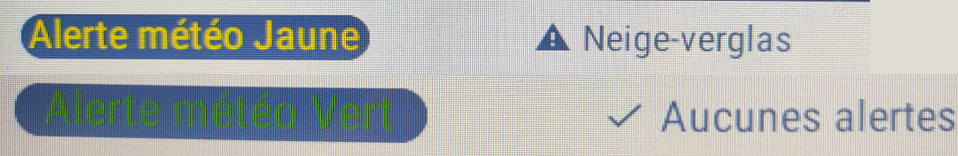

      - obj: "p2b206"
        properties:
          "text": "Alerte météo {{states('sensor.11_weather_alert')}}"
          "text_color": >
             {% if states('sensor.11_weather_alert') == "Jaune" -%}
             {{ "yellow" }}
             {% elif states('sensor.11_weather_alert') == 'Orange' -%}
             {{ "orange" }}
             {% elif states('sensor.11_weather_alert') == 'Rouge' -%}
             {{ "red" }}
             {% else -%}
             {{ "green" }}
             {% endif -%}
      - obj: "p2b207"
        properties:
          "text": >
             {% if states.sensor['11_weather_alert'] is not none %}
             {% if states('sensor.11_weather_alert') != 'Vert' %}
             {%- for attr, value in states.sensor['11_weather_alert'].attributes.items() -%}
             {%- if value in ['Jaune', 'Orange', 'Rouge'] -%}
             {{ "\uE026" }} {{ attr }}
             {%- endif %}
             {%- endfor %}
             {{ "\uE12C" }} Aucunes alertes
      - obj: "p2b208"
        properties:
          "text": "{{ state_attr('climate.versatile_thermostat_sejour','power_percent') |int(0) }}%"
      - obj: "p2b209"
        properties:
          "text": "{{ state_attr('climate.versatile_thermostat_salon','power_percent') |int(0) }}%"
      - obj: "p2b210"
        properties:
          "text": "{{ states('sensor.timer_climate_sejour_minutes') |int(0) |round(0) }}min"
      - obj: "p2b211"
        properties:
          "text": "{{ states('sensor.timer_climate_salon_minutes') |int(0) |round(0) }}min"
      - obj: "p2b213" # Current weather icon Now
        properties:
          "text": >
             {% if states('weather.xxxxx') == "clear-night" -%}
             {{ "\uE594" }}
             {% elif states('weather.xxxxx') == 'cloudy' -%}
             {{ "\uE590" }}
             {% elif states('weather.xxxxx') == 'fog' -%}
             {{ "\uE591" }}
             {% elif states('weather.xxxxx') == 'hail' -%}
             {{ "\uE592" }}
             {% elif states('weather.xxxxx') == 'lightning' -%}
             {{ "\uE593" }}
             {% elif states('weather.xxxxx') == 'lightning-rainy' -%}
             {{ "\uE67E" }}
             {% elif states('weather.xxxxx') == 'partlycloudy' -%}
             {{ "\uE595" }}
             {% elif states('weather.xxxxxx') == 'pouring' -%}
             {{ "\uE596" }}
             {% elif states('weather.xxxxxx') == 'rainy' -%}
             {{ "\uE597" }}
             {% elif states('weather.xxxxx') == 'snowy' -%}
             {{ "\uE598" }}
             {% elif states('weather.xxxxx') == 'snowy-rainy' -%}
             {{ "\uE67F" }}
             {% elif states('weather.xxxxx') == 'sunny' -%}
             {{ "\uE5A8" }}
             {% elif states('weather.xxxx') == 'windy' -%}
             {{ "\uE59D" }}
             {% elif states('weather.xxxx') == 'windy-variant' -%}
             {{ "\uE59E" }}
             {% elif states('weather.xxxxx') == 'unavailable' -%}
             {{ "\uE156" }}
             {% else -%}
             {{ "\uE5A8" }}
             {% endif -%}
      - obj: "p2b214"
        properties:
          "text": "{{ state_attr('weather.xxxxxx','temperature') }}°C"
      - obj: "p2b215"
        properties:
          "text": "{{ state_attr('weather.xxxxx','humidity') }}%"
      - obj: "p2b218"
        properties:
          "text": "{{ state_attr('weather.xxxxx','wind_speed') |float(0) |round(0) }}km"
      - obj: "p2b220"
        properties:
          "text": "{{ states('sensor.direction_vent_xxxxx') }}"
      - obj: "p3b3"
        properties:
          "text": >
             {% if state_attr("openhasp.plate01","ip") == None %}
             {{ "Wait" }}
             {{ state_attr("openhasp.plate01","ip") }}
             {% endif%}
      - obj: "p3b5"
        properties:
          "text": >
             {% if state_attr("openhasp.plate01","ssid") == None %}
             {{ "Wait" }}
             {{ state_attr("openhasp.plate01","ssid") }}
             {% endif%}
      - obj: "p3b7"
        properties:
          "text": >
             {% set uptime = state_attr('openhasp.plate01','uptime') | int(0) %}
             {% set jours = (uptime / 86400) | int(0) %}
             {%- if jours > 0 -%}
               {{ jours }} jours, {{ (uptime - (jours * 86400)) | int(0) | timestamp_custom('%H:%M:%S', false) }}
             {%- else -%}
               {{ uptime | int(0) | timestamp_custom('%H:%M:%S', false) }}
             {%- endif -%}
      - obj: "p3b9"
        properties:
          "text": >
             {% if state_attr("openhasp.plate01","version") == None %}
             {{ "Wait" }}
             {{ state_attr("openhasp.plate01","version") }}
             {% endif%}

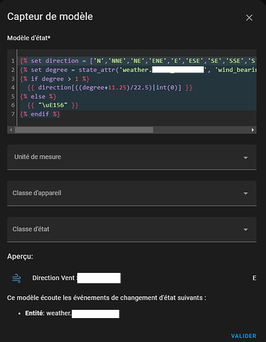

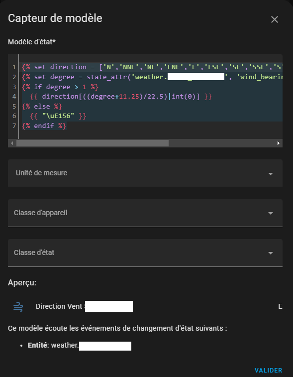

Pour la direction du vent, j’utilise un template. Créer un template du UI et coller y le code dans la parti Modèle d'état:
{% set direction = ['N','NNE','NE','ENE','E','ESE','SE','SSE','S','SSO','SO','OSO','O','ONO','NO','NNO','N'] %}
{% set degree = state_attr('weather.xxxxx', 'wind_bearing')|int(0) %}
{% if degree > 1 %}
  {{ direction[((degree+11.25)/22.5)|int(0)] }}
  {{ "\uE156" }}

Salut je galère un peu et dans mes recherches je viens de tomber sur ton post.
Je ne sais pas si tu pourra m’aider mais en gros je pense avoir réussi toute les étapes mais openhasp ne me détecte jamais mon écran dans les intégrations homeassistant
Il sagit d’un GST3E-16mb j’ai configuré openhasp dessus il se connecte bien au mqtt.
Lorsque je vais dans info sur l’écran il me met :
MQTT
Server homeassistant.local
Username auto
Client ID plate01_944758
Status Connected
Received 6
Published 10
Failed
lorsque sur homeassistant je vais voir le log de mosquitto broker je vois.
New client connected from 192.168.0.46:64933 as plate01_944758 (p2, c0, k15, u’auto’).
(plate01 est bien le nom de mon écran et 192.168.0.46 sont ip)
Alors je ne sais pas si le soucis ce trouve au niveau de l’intégration MQTT mais je t’avoue que la je sèche un peu.
L’humain est magique…
je galère depuis hier j’écris ici et je trouve le pain de moi même.
Alors ne me demande pas pourquoi mais la version la plus haute que je trouvais sur HACS était la 6.1
J’ai installer manuellement depuis une archive téléchargé sur github…
Ca m’à noté une version incompréhensible dans hacs qui m’à du coup proposé de faire la mise à jour vers 7.1
Et boum directement détecté…
oui, faut avoir la version 0.7.1 de l’addon si t’as un firmware 0.7.0rcx ou la version 0.6.6 si t’as un firmware 0.6.3.
Citation
You have to use component version consistently with the firmware version on your plates. For example, if your plates are at firmware version 0.7.x, you also need to use component version 0.7.y to ensure interoperability. Only the first two digits matter, i.e. 0.7, the last one can be different.
Home Assistant will show a warning if it finds a version mismatch. Note that you can only have one version of the component installed at a time so a mix of plate firmware versions is not supported.
Merci bcp pour ta réponse mais comme dis précédement j’avais trouvé.
mais je ne comprends tj pas pourquoi la dernière version n’était pas dispo sur HACS qui est pourtant à jour.
Maintenant je commence à me prendre la tête avec la config.
J’ai déja réussi à crée deux bouttons pour allumer ou éteindre des lampes.
Je commence à comprendre la logique mais je suis bien loin de ton interface :rofl: :rofl: :rofl:
Je partagerais ma config. C’est un coups a prendre, mais pas facile au début j’avoue :smile:
Ton lien pour l’éditeur est juste parfait.
La prise de tète c’est le fichier de config dans has :wink:
mais bon j’ai déja réussi à configuré des switch c’est top.
Dommage qu’ont ne sais pas simplement afficher une page web comme avec un T6E sous android.
Mais bon c’est moins de sport :rofl: :rofl: :rofl:
Ajout du code de mes deux pages OpenHASP ( en dessous des captures des pages ).
C’est super merci je vais potasser ca au calme c’est avec ce genre de matière que j’apprends le mieux merci :wink:
Ajout Extra informations, IP - SSID - UPTiME ( page 3 ).
pages.jsonl
openhasp.yaml
    - obj: "p3b3"
      properties:
        "text": >
           {{ "Wait" }}
           {% endif%}
    - obj: "p3b5"
      properties:
        "text": >
           {{ "Wait" }}
           {% endif%}
    - obj: "p3b7"
      properties:
        "text": >
           {%- else -%}
           {%- endif -%}
Maj pour les alertes météo, qui affichera les alertes ou aucune s’il y en a pas avec une icone.
Merci @Herbs pour le code :wink:
exemple ( capture pourri , désoler )
le code a été modifier dans le tuto.
    - obj: "p2b207"
      properties:
        "text": >
           {% if states('sensor.11_weather_alert') != 'Vert' and states('sensor.11_weather_alert') != 'None' %}
           {% for attr, value in states.sensor['11_weather_alert'].attributes.items() %}
           {% if value in ['Jaune', 'Orange', 'Rouge'] %}
           {% endfor %}

Merci pour ce super tuto, après avoir découvert OpenHASP, il ma permit d’intégrer mon CYD à HA.
Mais je n’arrive pas à gérer mon pages.jsonl via HA.
Si j’ai bien compris OpenHASP va chercher le pages.jsonl sur HA ou inversement.
J’ai bien configuré mon path pour le fichier pages.jsonl.
Mais après avoir restart l’intégration OpenHASP et mon device il ne charge le fichier pages.jsonl.
Alors que si je l’upload sur mon device il est bien fonctionnel.
J’ai la dernière version du plugin en 0.7.2 et mon device est en 0.7.0-rc10.
J’ai oublié quelque chose? Merci
