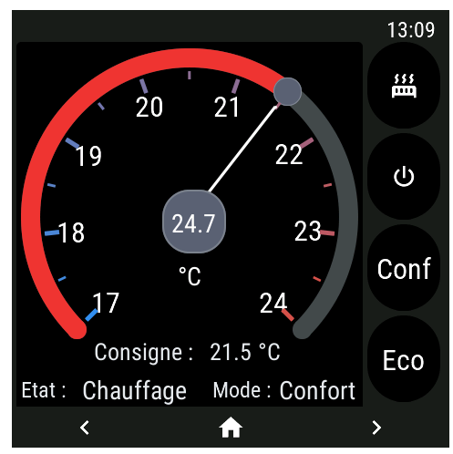

Bonjour à tous, merci pour votre aide, j’avance petit pas par petit pas.

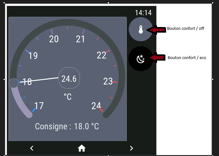

Je souhaiterais faire évoluer ma première idée sur la gestion du thermostat et ne plus avoir la liste déroulante, mais directement des boutons.
Je souhaiterais avoir la jauge et maintenant créer deux boutons sur le coté pour contrôler :
  • bouton 1 : bouton on/off switch, enfin plus exactement off et confort lorsque c’est on
  • bouton 2 : bouton switch permettant de passer de confort à eco et vice versa.

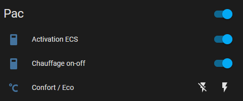

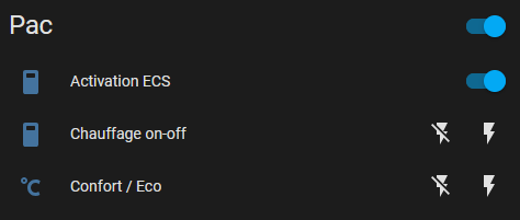

Cela fonctionne bien dans HA, j’ai deux boutons : chauffage on/off et Confort/éco.

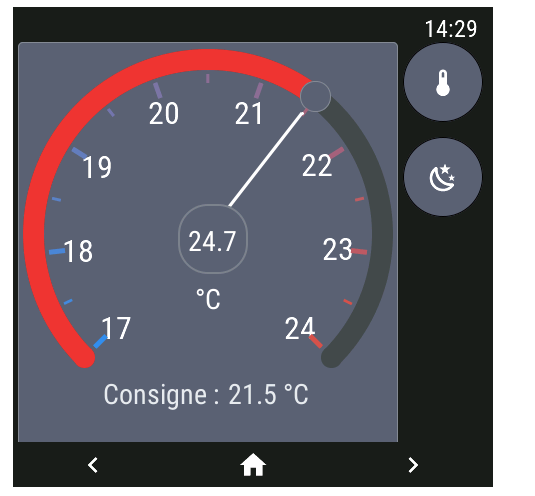

Mais à partir de là j’ai le même problème sur les deux boutons (vous me direz normal ils ont la même logique…). Les boutons me permettent uniquement d’aller dans un seul sens.
Je m’explique :
  • lorsque je clique sur le bouton on/off sur la tuile, celui-ci permet de passer en mode confort ( payload_on: « S700=3 »). Mais une foie le mode confort allumé, je ne peux pas revenir à off.
  • de même lorsque je clique sur le bouton confort/eco sur la tuile, je peux activé le mode confort à 21.5°C mais je n’arrive pas à revenir sur le mode eco à 18°C.
exemple de redu après avoir appuyer sur les deux boutons :

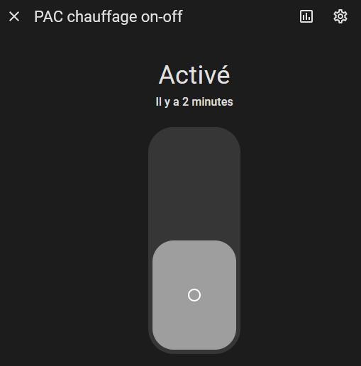

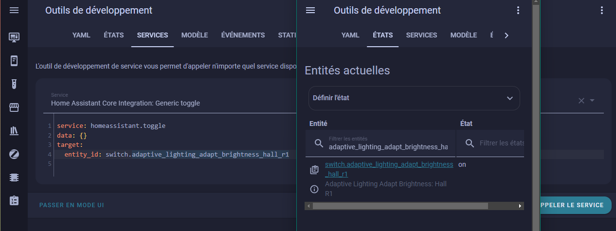

Ouvre deux fenêtres sur les outils de développement, et test ton service sur ton switch! A chaque clique il doit changer d’état. Si c’est pas le cas alors le problème vient clairement de là!
Ok je vais essayer merci

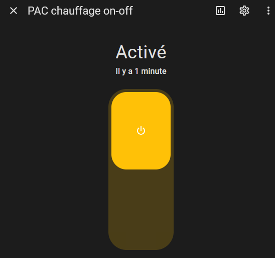

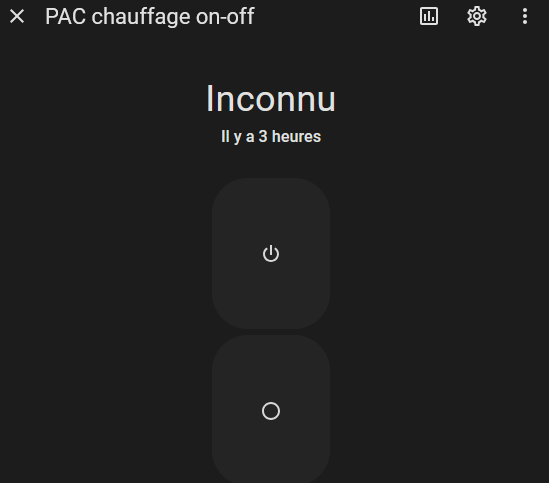

Effectivement, l’état est sur « unknown ».
Lorsque je mets on, j’ai bien l’icone switch qui apparait :
et le bouton se mets sur activé :
met lorsque je clic dessus pour le désactivé, activé reste :
Il ne passe pas avec l’option off / desactivé ou sur le mode off.
J’ai essayé de changer l’état de on en off dans définir l’état mets ce fait l’inverse et ca reste bloqué.

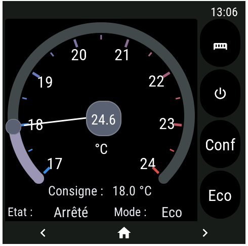

Malgré l’aide, je n’arrive pas à faire des boutons switch pour passer d’un mode chauffage à un mode off et d’un mode confort à un mode eco et vice versa.
J’ai donc fait des boutons « button.press »
En mode arrêt et eco :
En mode chauffage et confort :
Il ne me reste plus qu’à faire varier le couleur lorsque le mode est activé pour plus de lisibilité.
Je mets le code si ca interresse du coup :

{"page":3,"id":28,"obj":"label","x":270,"y":360,"w":40,"h":50,"text":"°C", "text_font": 26}
{"comment":"---Etat allumé-off---"}
{"page":3,"id":29,"obj":"label","x":60,"y":400,"w":150,"h":50,"text":"25","text_font":28,"align":1}
{"page":3,"id":30,"obj":"label","x":10,"y":400,"w":100,"h":50,"text":"Etat :", "text_font": 24}
{"comment":"---Etat Confort-Eco---"}
{"page":3,"id":31,"obj":"label","x":260,"y":400,"w":150,"h":50,"text":"25","text_font":28,"align":1}
{"page":3,"id":32,"obj":"label","x":220,"y":400,"w":100,"h":50,"text":"Mode :", "text_font": 24}
{"comment":"---Boutton---"}
{"page":3,"id":2,"obj":"btn","x":390,"y":35,"w":80,"h":95,"toggle":false,"text":"\uE335","text_font":32,"align":1,"bg_color":"#000000","border_side":1}
{"page":3,"id":3,"obj":"btn","x":390,"y":135,"w":80,"h":95,"toggle":false,"text":"\uE5A8","text_font":32,"align":1,"bg_color":"#000000","border_side":1}
{"page":3,"id":4,"obj":"btn","x":390,"y":235,"w":80,"h":95,"toggle":false,"text":"Conf","align":"center","bg_color":"#000000","border_side":1}
{"page":3,"id":5,"obj":"btn","x":390,"y":335,"w":80,"h":95,"toggle":false,"text":"Eco","mode":"break","align":"center","bg_color":"#000000","border_side":1}
Je ferais évoluer si on trouve une solution de switch à la place des button.press.
Merci pour l’aide en tout cas.
