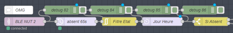

Pour ce faire j’utilise enfin je tente d’utiliser NodeRed avec un flow de la sorte :
En paramétrage de l’ESP j’ai mis une liste blanche ainsi que d’autres paramètres :
{"white-list":["xx:xx:xx:xx:xx:xx",.........."yy:yy:yy:yy:yy:yy","discovery":false,"hasspresence":true,"interval":59000}
Code du Flow

Je dois passer à coté de beaucoup de chose car :
  • J’ai une message absent / présent par alternance quasi toute les minutes
  • J’ai aussi eu 2 messages identiques malgré l’intervalle de 59s mais seulement sur la présence !
Mais surtout comment faire pour ne pas avoir cette alternance de message et vraiment avoir une présence et une absence quand je sors de la zone ?
Je dois mettre au point ceci pour gérer la présence de mon fils qui n’a pas de téléphone avec un forfait data.
Merci par avance de votre aide sur le sujet

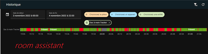

Quel rapport le Bluetooth et forfait data ?? je comprend pas la …
Après avec un tel tu peux installé une application ibeacon
Car il peut pas être géolocalisé avec l’app
Ensuite je veux arriver à mettre au point ceci avec le nut et pas partir sur autre chose.
Je prends note de la proposition mais je veux réutiliser ce que j’ai déjà chez moi. Ah oui en plus il a un vielle iPhone de récup
ok,
Mais pour info les nuts sont pas assez fiable…
ce déconnecte trop souvent
Alors non absolument pas

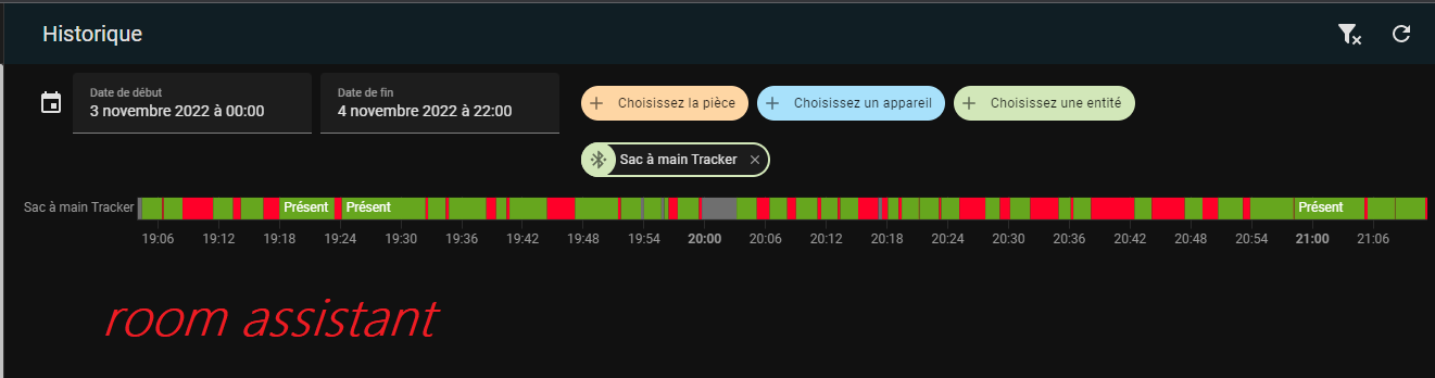

Aujourd’hui sur Jeedom avec le plugin BLEA aucun faux positif mais alors 0.
D’ailleurs s’il pouvait être MQTT se serait bien
Mon seul et unique soucis serait les batteries 1 fois par an
avec jeedom je d’accord mais avec HA pas la meme chose
Comme tu vois la stabilité de la connexion c’est pas encore ca
La ou j’vais le top de la connexion étais avec
bluetooth_le_tracker
C’est bien l’objet de mon flow NR de limiter ceci voir de l’annuler.

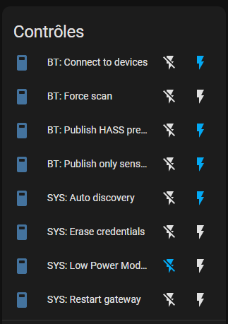

Il faut activer la présence avec OpenMQTTGateway avec ce switch:
Une fois activé, OMG va publier des messages au format room presence:

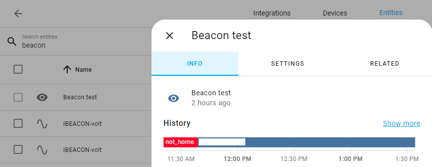

Vous devriez voir l’entité apparaitre dans HA:
Elle peut maintenant être utilisée dans vos automations.

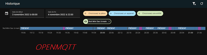

Bon et bien cela semble fonctionner comme il faut
:warning: votre topic est à modifier si besoin :warning:
mes déclarations de sensor dans un fichier sensors.yaml :
- platform: mqtt_room
  device_id: 11:22:33:44:55:66
  name: "Nut Mini Jérôme"
  state_topic: "OMG/presence"
  timeout: 10
  away_timeout: 60

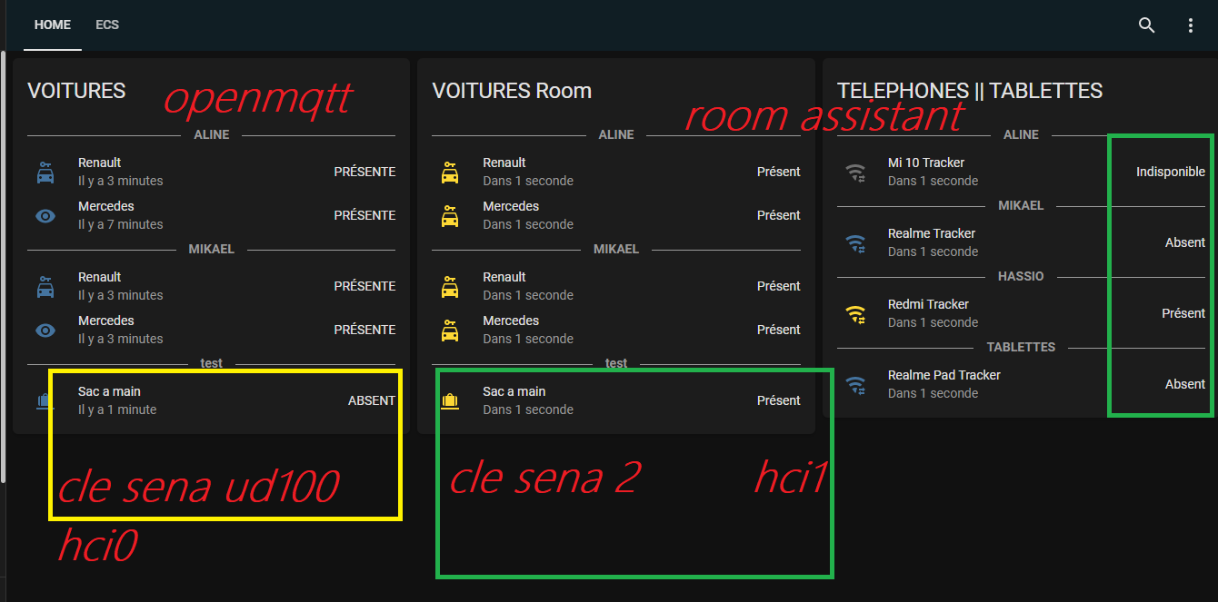

Ma config Antenne
A voir avec un maillage et plusieurs antenne dans la maison

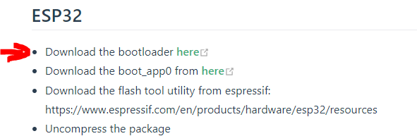

PS le lien est cassé pour bootloader
Merci pour le retour, s’il y a des points à ameliorer n’hésite pas.
Corrigé, tu n’utilises pas le web uploader?

Bon maintenant que j’ai vu qu’avec 2 esp cela fonctionne plutôt bien
Je vais tester de créer un groupe pour avoir l’info présence dans tous les cas et je vais tenter un maillage plus large que mon bureau :grinning:
Il aussi que je teste Theengs Gateway sur pi zéro car j’ai des antennes externe sur clé sena avec rallonge sur PiZéro.
Le tout associé pour avoir une gestion de présence complémentaire à ce que j’ai déjà comme la géolocalisation

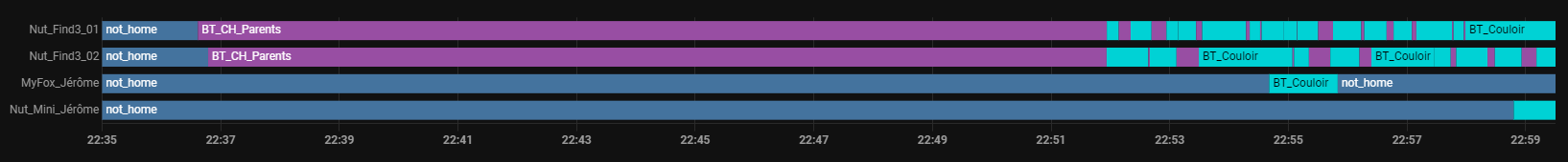

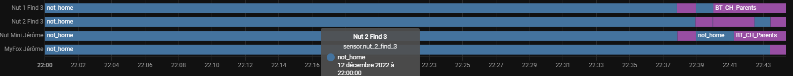

Je me replonge sur le sujet, et je teste en ce moment déjà plusieurs antennes en ESP32 pour voir comment avoir l’info dans HA de manière simple.
Pour info j’ai quand même pas mal de décrochage (antenne fixe et nut fixe) :
On peut régler les phases de déconnection ? par exemple valider un nombre de fois le timeout (3 par exemple) avant de déclarer la liason KO ?
Je pense que tu peux essayer de changer le timeout.

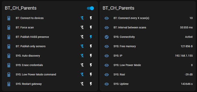

Tu proposes quoi en paramètres on va dire de base ou de départ pour ce type d’appareil ?
Car les antennes ne vont servir qu’au tag de ce type j’ai rien d’autre en BT

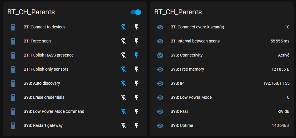

Alors il y a des paramètres accessible qu’en local je suppose là je suis au bureau donc je n’ai que ce qu’il y a dans HA
En interval je mettrais 300ms, c’est certain qu’à 55000ms tu as des ratés.
La liste blanche ou autre paramètres doivent être publiés avec le retain flag pour être conservés.
Bon je viens de passer à 300ms et mettre le retain en place aussi :wink:
On va laisser tourner sur le bureau quelques jours
Les deux derniers sont un peu loin donc normal que cela pas comme il faut
