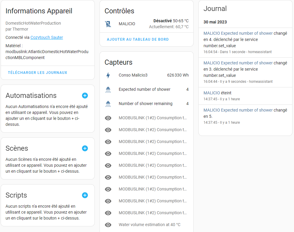

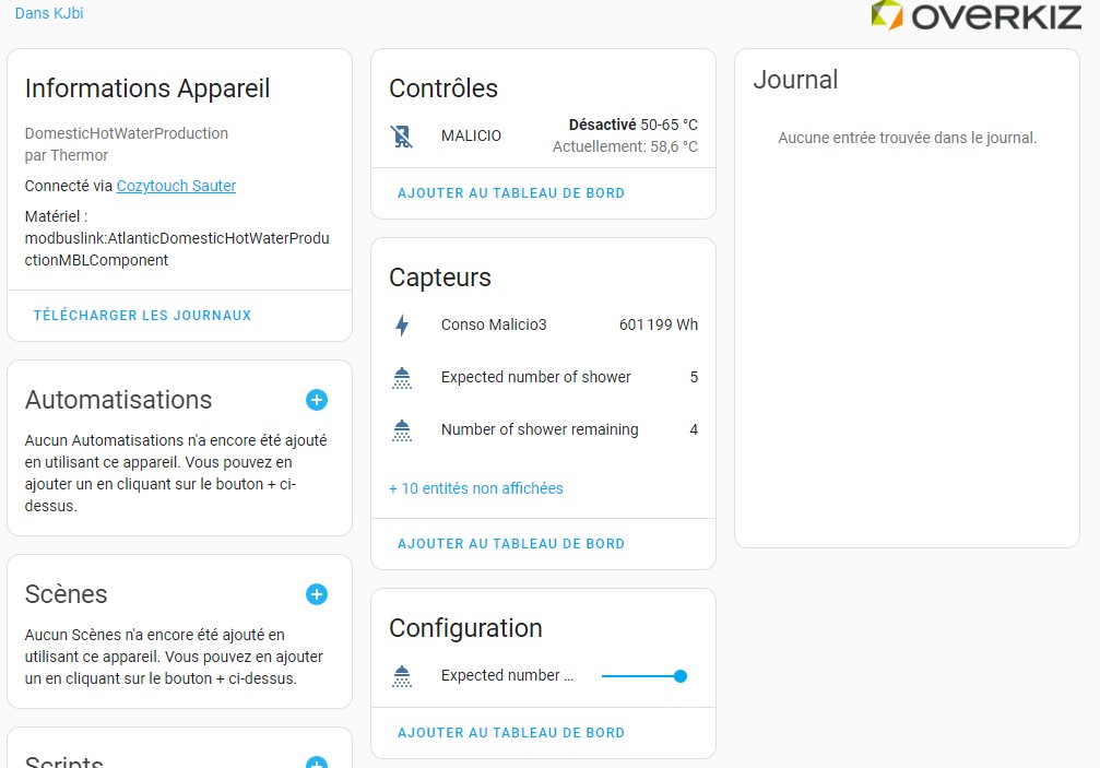

Par contre, à ceux qui ont un Malicio ou gamme équivalente Atlantic etc, moi je n’ai pas d’entité pour la température actuelle de l’eau. @Hankey71 tu as une courbe de température, comment est-elle implémentée ?
Bon encore beaucoup de bug sur Overkiz et d’absence, genre passer en mode vacance (absence) etc …
On peut corriger le nombre de douches qui est sur le composant officiel réglable que de 2 à 4, en passant par le custom et mettre de 1 à 5 mais pour le reste :sob:

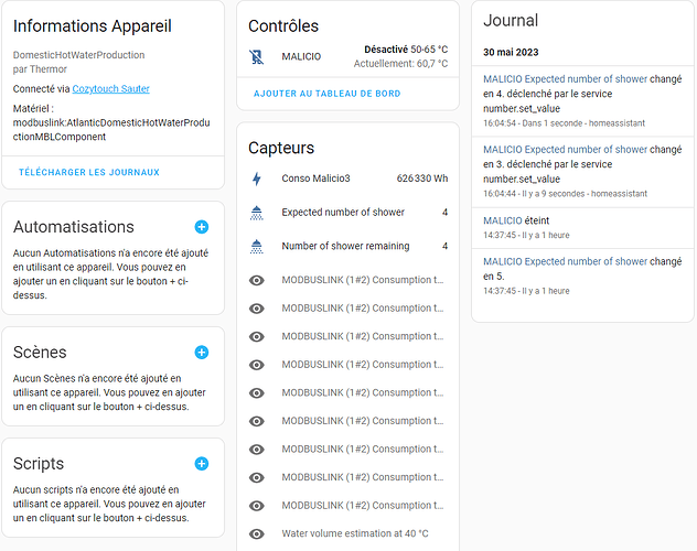

Voila ce que j’ai sur HA avec overkiz
Bonjour @anatopeck ,
Exact, mais si tu n’as pas fait de modification des fichiers comme je l’ai mentionné au dessus, si tu baisses le nombre de douches à 3 par exemple, tu ne pourras pas le remonter à 5.

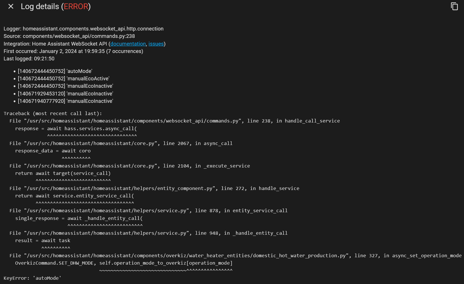

Dans Contrôles, si tu cliques dessus, essaie de passer en mode Eco ou autre…message d’erreur.
Quant à la conso électrique affichée, moi elle ne s’actualise pas suivant les chauffes
Tu confirmes ces points?
Hello Maxhome,
Je ne sais pas trop je tatonne en bidouillant 2 / 3 trucs
Hello @Hankey71
Il y a longtemps que je n’ai pas regardé la remonté des convecteurs. Visiblement la conso instantanée ou cumulée ne remonte pas sur ceux que je gère.

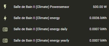

S’agissant d’une puissance fixe je pourrais utiliser PowerCalc pour la calculer. Sur un climate: normal j’ai un attribut qui bouge et je peux faire ça en utilisant un atribut qui indique que le convecteur est en chauffe :
    - entity_id: climate.salle_de_bain_ii
      name: Salle de Bain II (Climate)
      fixed:
        # power: 12
        states_power:
          hvac_action|heating: 500
Ce qui me donne :
Sauf que sur le climate: remonté par Overkiz rien ne bouge quand il passe de idle à heating. Une idée ?

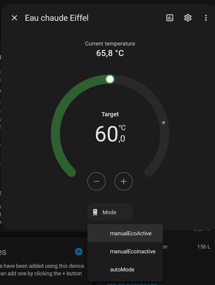

J’ai 6 chauffe-eau Malicio 2 à piloter aussi, et c’est la déconvenue en voyant que l’inté sur Overkiz est anecdotique…

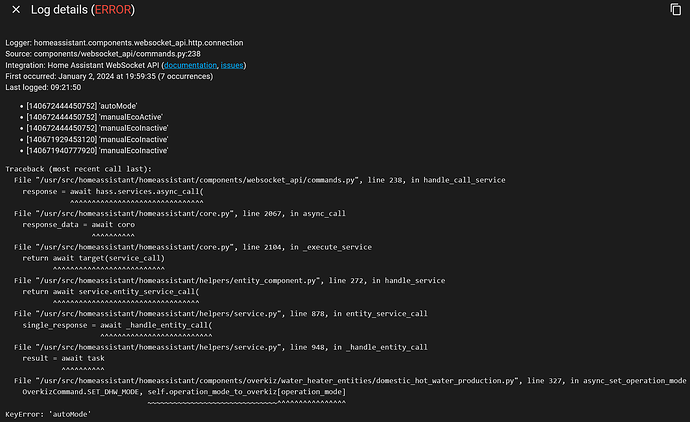

J’ai un contrôle, qui permet de faire doit pouvoir faire varier la température et choisir un mode… sauf que quand on bouge la température, la card clignote et reset la température au bout de 2-3s… et que les 3 modes visibles sont manualEcoActive, manualEcoInactive, et autoMode, qui ne correspondent à rien et qui ne font donc rien à part déclencher une erreur quand on les sélectionne :

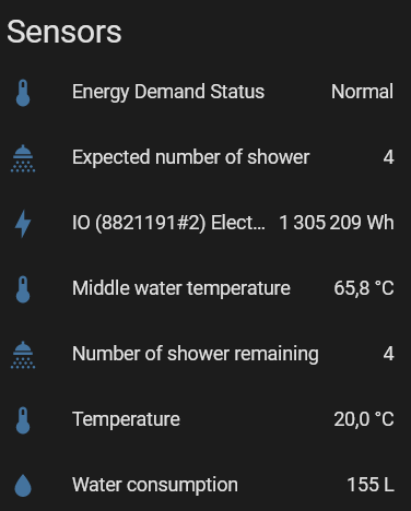

J’ai aussi 7 sensors :

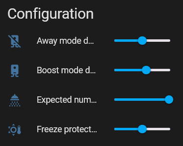

et 4 entités de config :
Pas de Away mode, ni de Boost et Boost+.

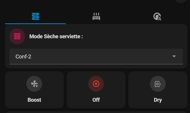

  • Régler la température du sèche serviette
service: climate.set_temperature
  temperature: 19
  entity_id: climate.seche_serviette_sdd_etage
Code
        - type: horizontal-stack
              primary: Boost
              secondary: ''
              icon: mdi:fan-plus
              icon_color: >-
                {% if is_state_attr('climate.seche_serviette_sdd_etage',
                'preset_mode', 'boost' ) %}
                  red
                  grey
              hold_action:
                action: none
              double_tap_action:
                action: none
              tap_action:
                action: call-service
                service: climate.set_preset_mode
                  preset_mode: boost
              layout: vertical
              primary: 'Off'
              secondary: ''
              icon: mdi:close-circle-outline
              icon_color: >-
                'preset_mode', 'none' ) %}
                  red
                  grey
              hold_action:
                action: none
              double_tap_action:
                action: none
              tap_action:
                  preset_mode: none
              layout: vertical
              primary: Dry
              secondary: ''
              icon: mdi:air-humidifier
              icon_color: >-
                'preset_mode', 'drying' ) %}
                  red
                  grey
              hold_action:
                action: none
              double_tap_action:
                action: none
              tap_action:
                  preset_mode: drying
              layout: vertical

Le souci semble être documenté sur l’issue suivante : Operation Modes broken for DomesticHotWaterProduction (io:AtlanticDomesticHotWaterProductionV2_CE_S4_IOComponent) · Issue #87417 · home-assistant/core · GitHub
N’hésitez-pas à appuyer cette issue pour essayer d’augmenter sa priorité !

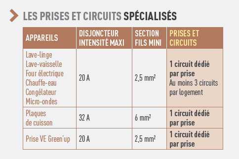

La « norme » veut que le circuit d’un chauffe eau se fasse en 20 A
Et les assureurs lisent les nomes. Autant pour ce qui est branché sur des prises le risque est hyper faible, autant pour un tableau ils vont partit du principe que ca doit être fait par un pro…
Ah oui pardon !
Par contre, avec celui-ci semble ok :
J’ai refait à neuf et aux normes mon tableau l’année dernière, petit oubli sur le 20A…
