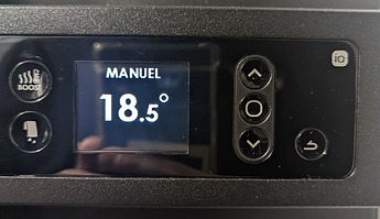

Mes radiateurs :
Je dispose de 3 radiateurs de puissance et de forme différentes mais ce sont tous des « Equateur 4 ».
Sur l’appli Cozytouch sur smartphone ou en passant par la commande sur le radiateur, je mets mes radiateurs en mode « BASIC ». Point négatif dans ce mode, je n’ai plus de planification issue de Cozytouch.
J’ai également désactivé le jumelage des radiateurs qui se trouvent dans la même pièce.

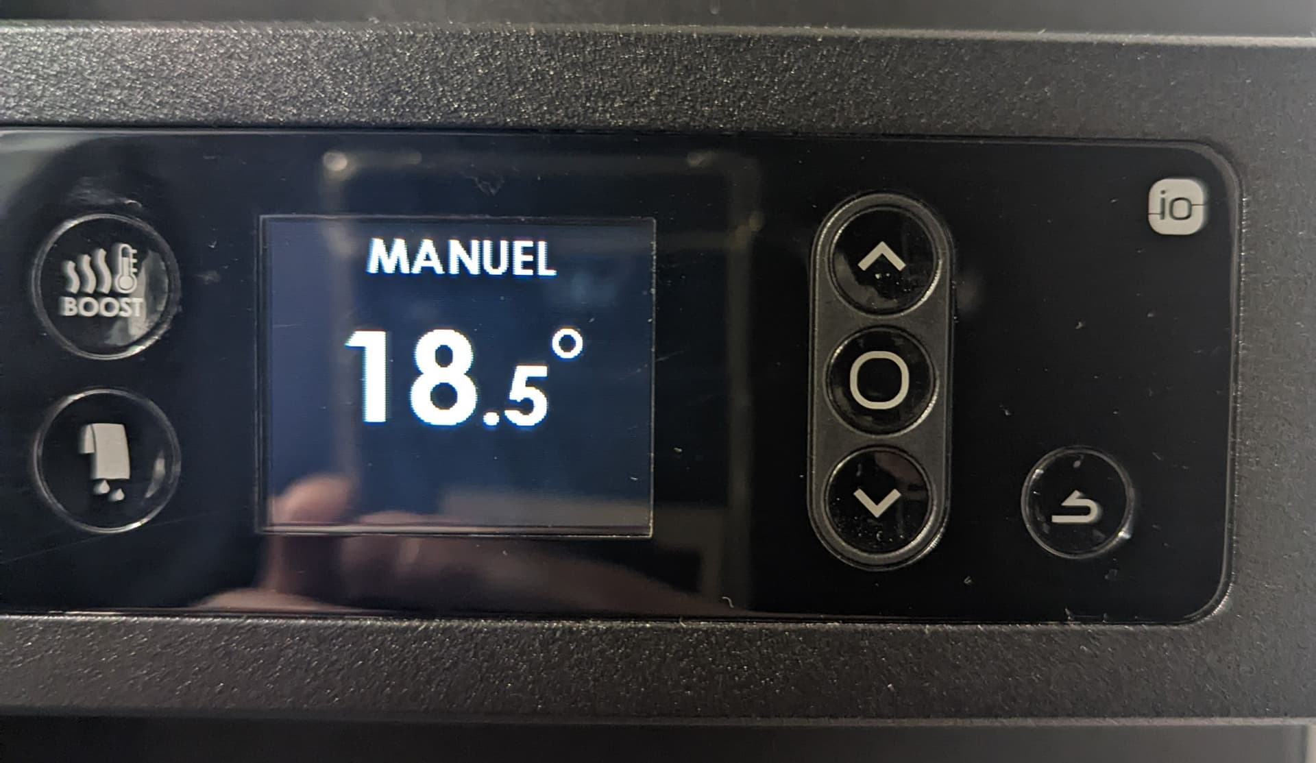

Mon sèche serviette :
Je dispose d’un sèche serviette « Allure 3 Classic » avec une fonction « soufflerie » et une autre « séchage rapide de serviette ».
Je l’ai placé en mode « MANU. »

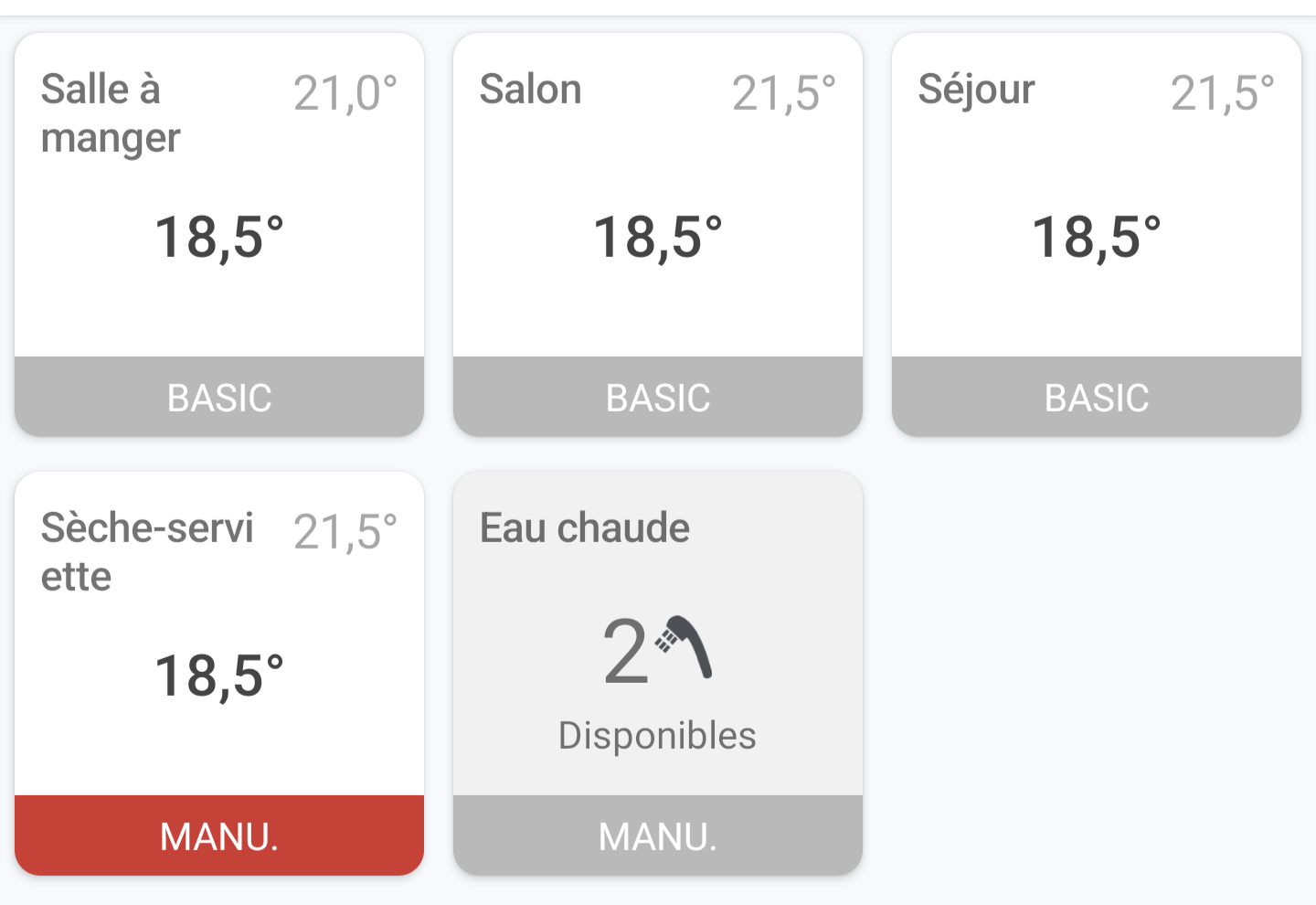

Voici ce que cela donne dans l’appli Cozytouch :
Sur les radiateurs :
Sur le sèche serviette :
Sur le chauffe eau :

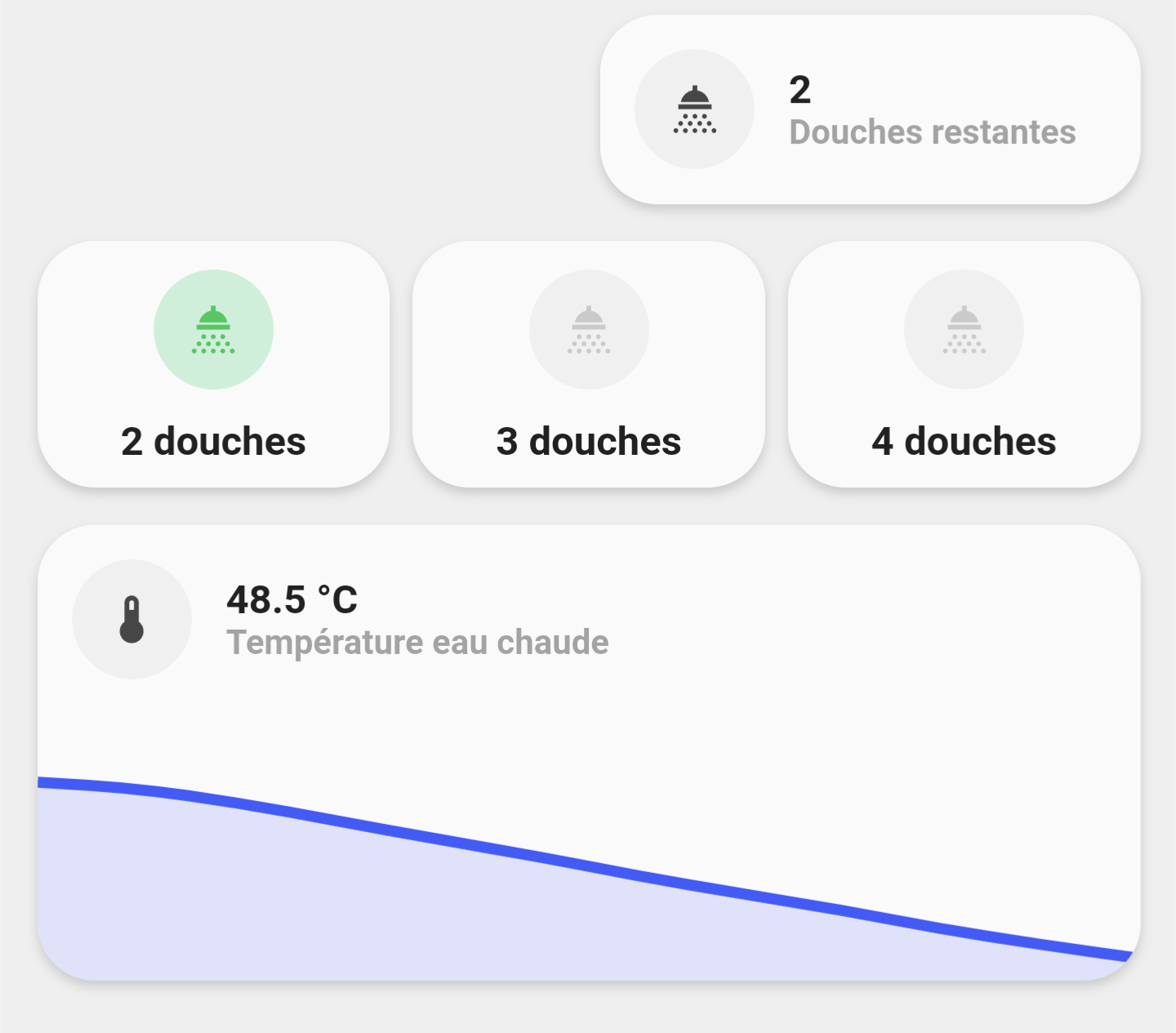

  • :white_check_mark: Choisir le nombre de douches disponibles et avoir de l’eau bien chaude le matin.

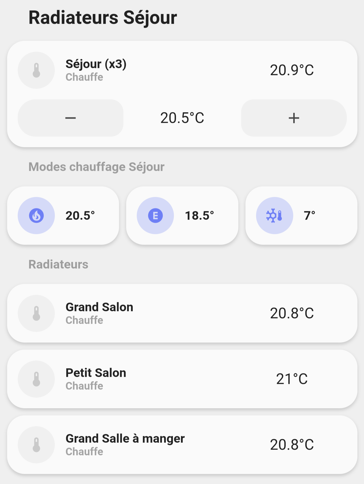

Vous pouvez ensuite ajouter les thermostats dans Lovelace.
Exemple UI Lovelace Minimalist :

Vous pouvez ensuite ajouter votre thermostat à lovelace et gérer le chauffage de votre sèche serviette.

:five: Gestion de mon chauffe eau :five:
Pour concevoir mon automatisation, j’ai besoin :
  • D’un input_select pour le choisir le nombre de douches.
    Dans ma situation, je vais créer 2 douches, 3 douches et 4 douches.
    Aller dans « Paramètres » → « Appareils et Services » → « Entrées » → « Créer une entrée » → « Liste déroulante ».
    Ajouter comme options : 2 douches, 3 douches et 4 douches.
  • 3 scènes qui correspondent aux 3 options ci-dessus pour paramétrer le chauffe eau.
    Aller dans « Paramètres » → « Automatisations et scènes » → « Scènes » → « Ajouter un scène ».
    Dans la partie « Entités » allez chercher celle qui correspond au nombre de douche de votre chauffe eau : number.. Sélectionnez « 2 » et enregistrez le nom de cette scène comme « Chauffe eau - 2 douches ». Ensuite, créez une nouvelle scène, sélectionnez « 3 » sur le number. et enregistrez comme « Chauffe eau - 3 douches ». Faites de même pour 4 douches.
Création de l’automatisation :
Voici mon automatisation en yaml :
alias: Sdd RDC - Chauffe eau - Nombre de douche
description: Modifier le nombre de douche
  - platform: state
    entity_id:
      - input_select.nombre_de_douches
condition: []
  - choose:
      - conditions:
          - condition: state
            entity_id: input_select.nombre_de_douches
            state: 2 douches
        sequence:
          - service: scene.turn_on
              entity_id: scene.chauffe_eau_2_douches
            metadata: {}
      - conditions:
          - condition: state
            state: 3 douches
        sequence:
              entity_id: scene.chauffe_eau_3_douches
            metadata: {}
      - conditions:
          - condition: state
            state: 4 douches
        sequence:
              entity_id: scene.chauffe_eau_4_douches
            metadata: {}
Vous pouvez ensuite ajouter votre input_select à lovelace et lancer les fonctionnalités.
En plus :
Enfin, je propose de réchauffer l’eau le matin si elle n’est pas très chaude. En plus, je rajoute les conditions suivantes : « en semaine » et « présence de quelqu’un dans l’appartement ».
Pour cela, je passe mon chauffe eau à 3 douches pendant quelques minutes et ensuite je le remets à 2 douches. Il faut repérer l’entité qui surveille le nombre de douches disponibles au chauffe eau.

Comment est utilisé le boost sur le sèche serviette ? Via l’écran tactile du sèche serviette ou uniquement le via HOme Assistant ? Il n’est pas désactivé sur l’écran tactile quand cozytouch a la main ?
Si quelqu’un prend une douche dans les horaires eco, donc a 18,5, le boost ne chauffera pas beaucoup car limité a 18,5 + 2 degrés. Et la Claire va râler. Est ce un sujet pour toi ?
@ClassicRed merci !
@Argonaute merci aussi ! Pour le sèche serviette, il a y deux systèmes différents.
Mes scripts confort (21°), éco (18,5°) et hors gel (7°) gèrent le chauffage du sèche serviette pour ajuster la température ambiante.
Au moment d’une douche il est possible d’activer le mode « boost » qui lance la soufflerie (la température dans la salle de bain peut monter rapidement vers les 28°.
Je l’active soit par la commande sur le sèche serviette (bouton boost) soit par HA avec ma carte Lovelace. Cozytouch ne prend pas la main, il va suivre l’état donné par HA.
Concernant le 18.5° + 2° je n’ai pas compris… Si c’est au moment où le sèche serviette est en éco, la soufflerie prend le dessus et chauffe la salle de bain.
Par contre, point négatif : overkiz ne prend pas en compte la minuterie du mode boost de la soufflerie. Quand je l’active, il passe directement sur la dernière minuterie réglée, exemple : la dernière fois j’ai mis 20min de boost, du coup la prochaine fois, si je l’active par HA, il va se mettre automatiquement à 20min.
Je comprend pas en mode Basic j’ai accès a toutes les fonctionnalités de mon coté,… Conso, prog cozy touch, détecteur de fenêtre( qui ne marchent que par -5°c).

Pour le chauffe eau je trouvera ca sympa d’avoir une card d’incrémentation pour les douches ca prendrais moins de place sur l’interface je pense que ca doit exister. (d(ailleur tout devrait tenir dans une seul card avec le nombre de douche restante)
Dans mon cas mon sensor « nombre de douche » ne fonctionne pas bien (chez Ariston) donc j’ai fais un script qui se met en queue jusqu’à 4 x 20min.

Tout dépend du modèle de tes radiateurs. D’ailleurs, je suis enfin passé à l’intégration HA et j’ai laissé tombé celle de HACS.
Pour mes radiateurs, j’ai la chance qu’ils soient plutôt bien pris en charge.
Je peux changer :
  • le type d’opération (HVAC_Mode) avec « Off », « auto » et « heat ».
  • le type de mode (Preset_mode) avec « eco », « comfort », « frost protection », etc…
  • la température
Dans mes automatisations de chauffage, je suis essentiellement passé par des changements de température avec le service « climate.set_temperature ».

J’ai également un Malicio 3 reconnu correctement.
Sur l’appli Thermor je peux paramétrer de 1 à 5 douches
Sur Overkiz, même si en apparence on peut faire varier de 1 à 5, dès que tu varies et que tu tentes de remonter à 5, cela reste bloqué sur 4.
Capture
Le bug est connu, le dev a répondu ici
Il faudrait modifier ce fichier dans core/homeassistant/components/overkiz/number.py
Le problème c’est comment aller éditer ce fichier sans devoir attendre une mise à jour
Sur mon Rasp4, je n’ai pas accès à ce chemin et je ne sais pas comment aller le chercher.
Par ailleurs le « switch to Eco mode » me renvoie une erreur…
