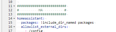

J’ai peut-être un truc qui cloche. Mon dossier config/ est comme ceci :
/configuration.yaml
/packages/vr-auto.yaml
dans mon fichier configuration.yaml :
homeassistant:
  packages: !include_dir_merge_named packages/
Essayé d’enlever le / a la fin du include
homeassistant:
Ça ne change rien à l’erreur
packages: !include_dir_named packages
Essaye comme cela (sur mon HA sa fonctionne ainsi, je n’ai pas « merge »
ta oublier de changer value_template: en state: pour le nouveau format.

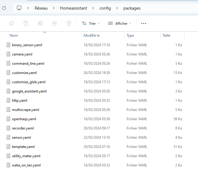

Comme @pascal_ha , j’ai dans mon configuration.yaml.
et les fichiers YAML dans /config/packages
