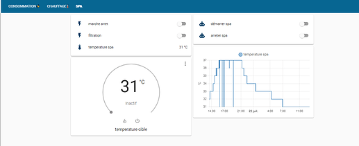

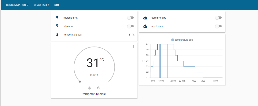

je recupere bien les info via mqtt :
plus qu’a faire les entités et une jolie carte lovelace ^^
