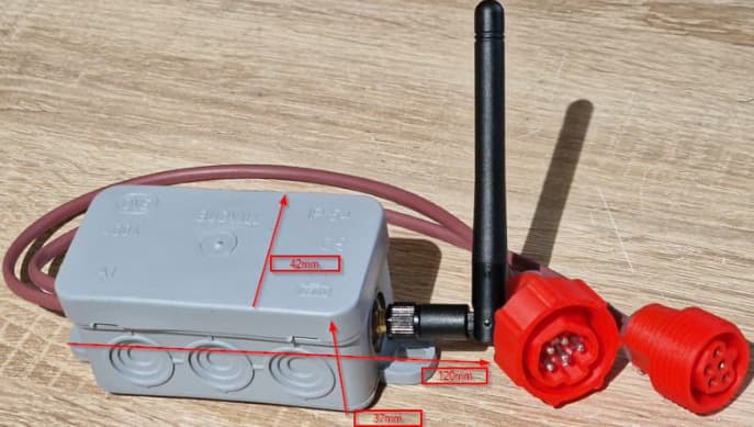

Il s’agit d’un boitier qui se connecte sur les connecteurs d’origine du Spa pour avoir ses informations température, états et pour pouvoir le contrôler.
Donc pas de perte de garantie car rien n’est modifié sur le Spa.

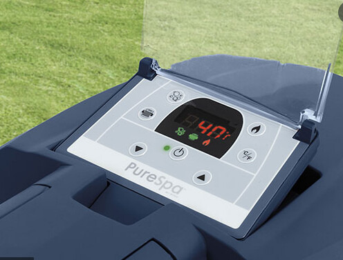

Les Spa qui ont une tablette sans fils et qui sont démontable ne sont pas compatible.
(celle qui peuvent se poser sur le bord du Spa par exemple.

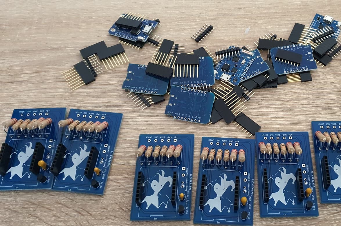

Le système est basé sur un Wemos D1 mini pro (avec antenne déporté)
La programmation du Wemos est faite pas mes soins.
Ce système n’a pas d’interface donc les informations de connexion Wifi / broker sont à envoyer dans le Wemos pendant la programmation.
En général je renseigne ces données pour les personnes qui ne maitrise pas l’Arduino.

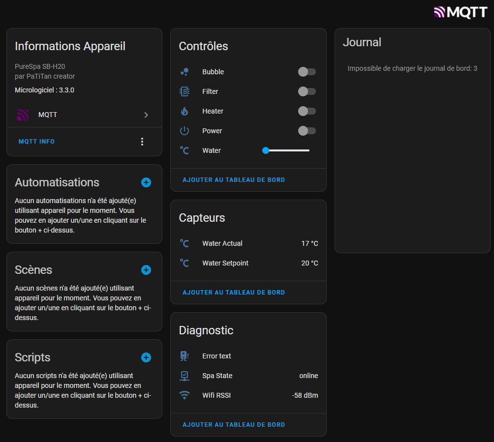

MAJ, depuis décembre 2022, un mode AP permet de renseigner vous-même ces données personnelles sur une page web local :wink:
J’ai évidemment conçu un tuto pour renseigner ces informations dans mon système très facilement.
Nouveau depuis juin 2024, intégration facile en quelques secondes grâce à la configuration automatique :

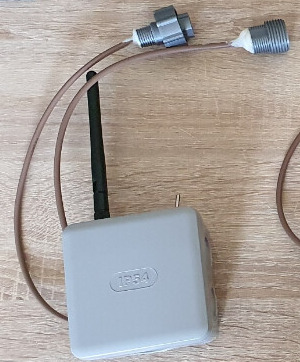

Oui c’est bien ça, pas de coupures de fils, soudure ou autre. Ca se plug simplement.
Ca rend ce système plus simple et accessible aux non bricoleur :wink:

Oui évidemment il peut être reflashé. J’ai conçu mon système pour que le wemos soit démontable du PCB pour que ce soit plus facile :wink:
Dans mon tuto, tout sera expliqué pour envoyer le fichier de config réseau dans le wemos. Moi de mon côté, je flash le firmware.
Donc si tu souhaite flasher de ton côté, il te faudra juste un cable mirco-usb DATA et le logiciel arduino (l’installation du plugin LittleFS qui permet d’envoyer le fichier de config réseau est décrit).

Il y a @jybi89 qui a fait un tuto pour l’intégration de mon système (encore merci à lui), cela te donnera un aperçu :
[TUTO] SPA INTEX dans Home Assistant en MQTT - Home Assistant - Tutoriels & Partages / Intégration - Home Assistant Communauté Francophone (hacf.fr)
