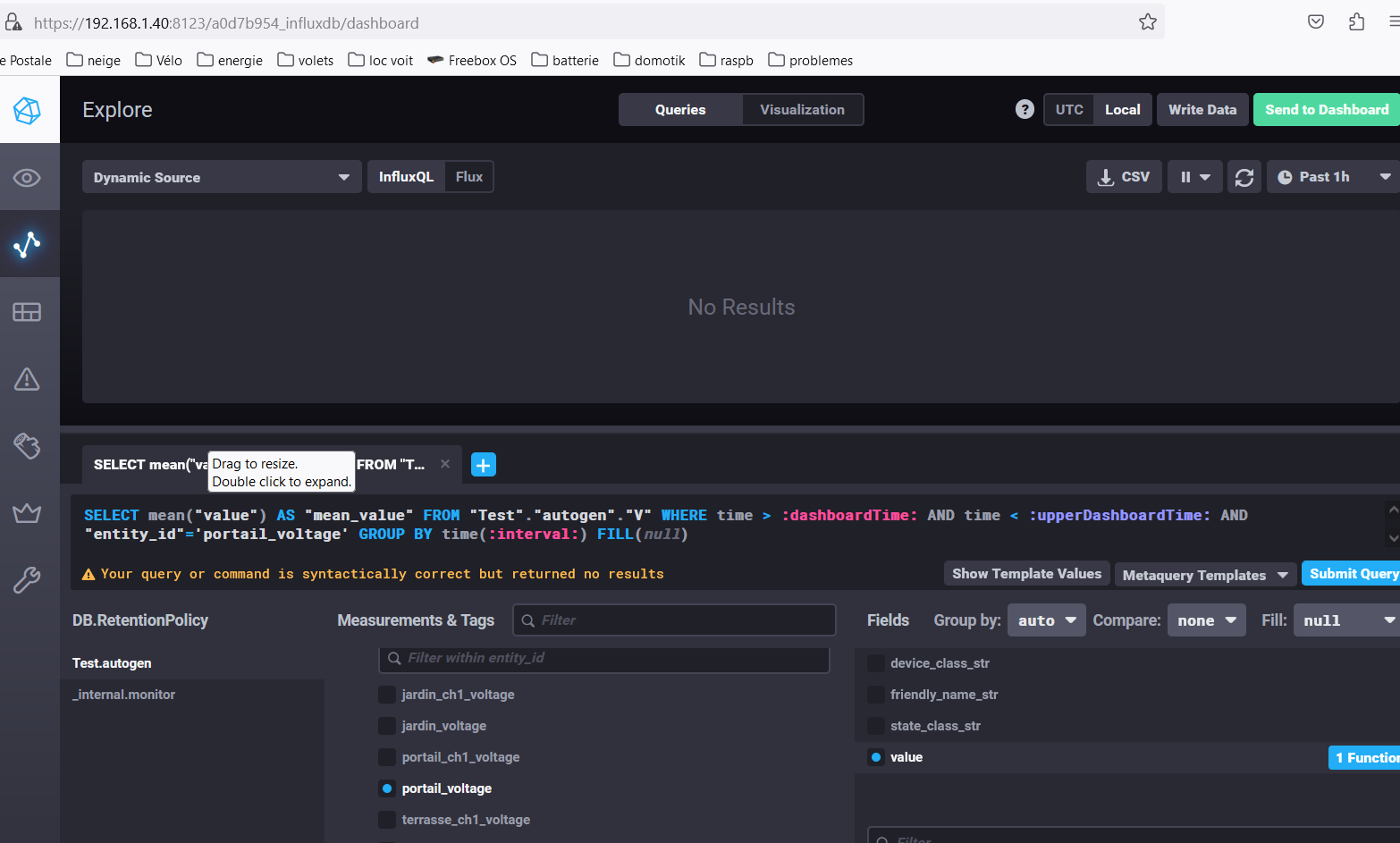

je ne sais pas comment vérifier s’il y concordance dans les adresses ip de HA et d’influxdb.
Il me semble que 3 sensors on été récupérés mais je n’ai pas de valeurs:
Merci pour votre aide.
