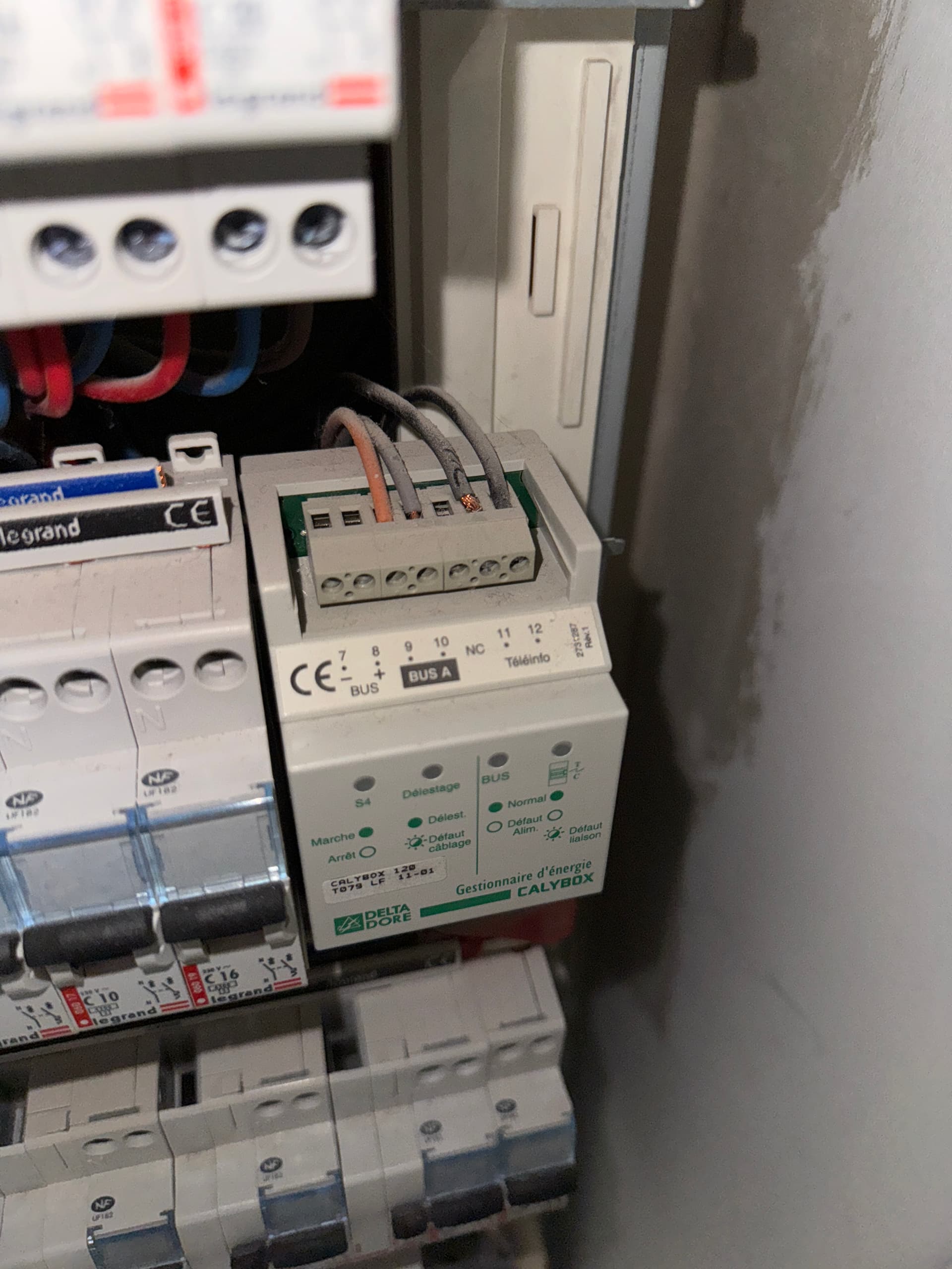

Il semble que le boîtier modulaire Calybox installé dans mon disjoncteur ne fonctionne plus (Pas de LED après redémarrage et contrôle des connexions).

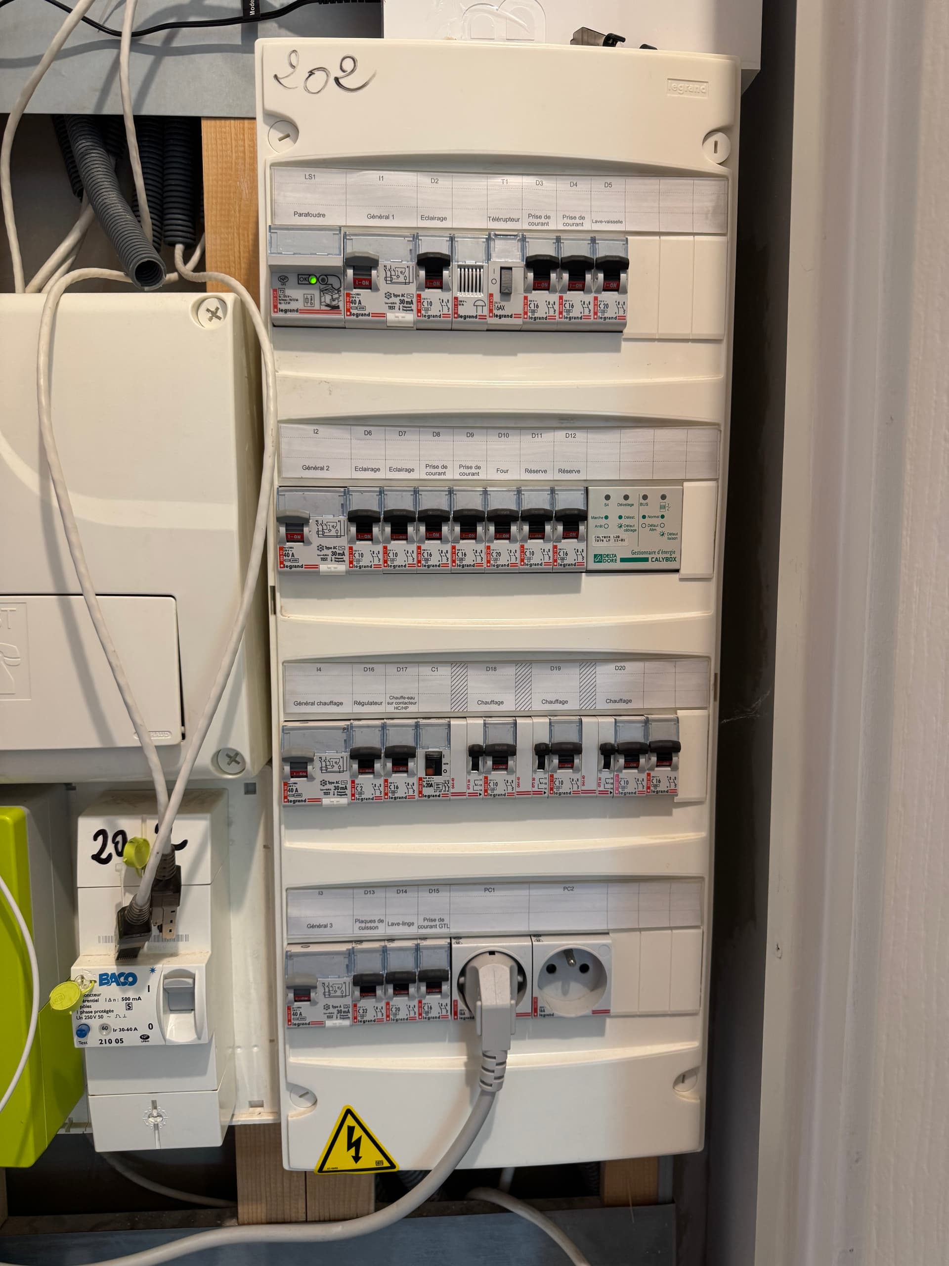

Installation actuelle :

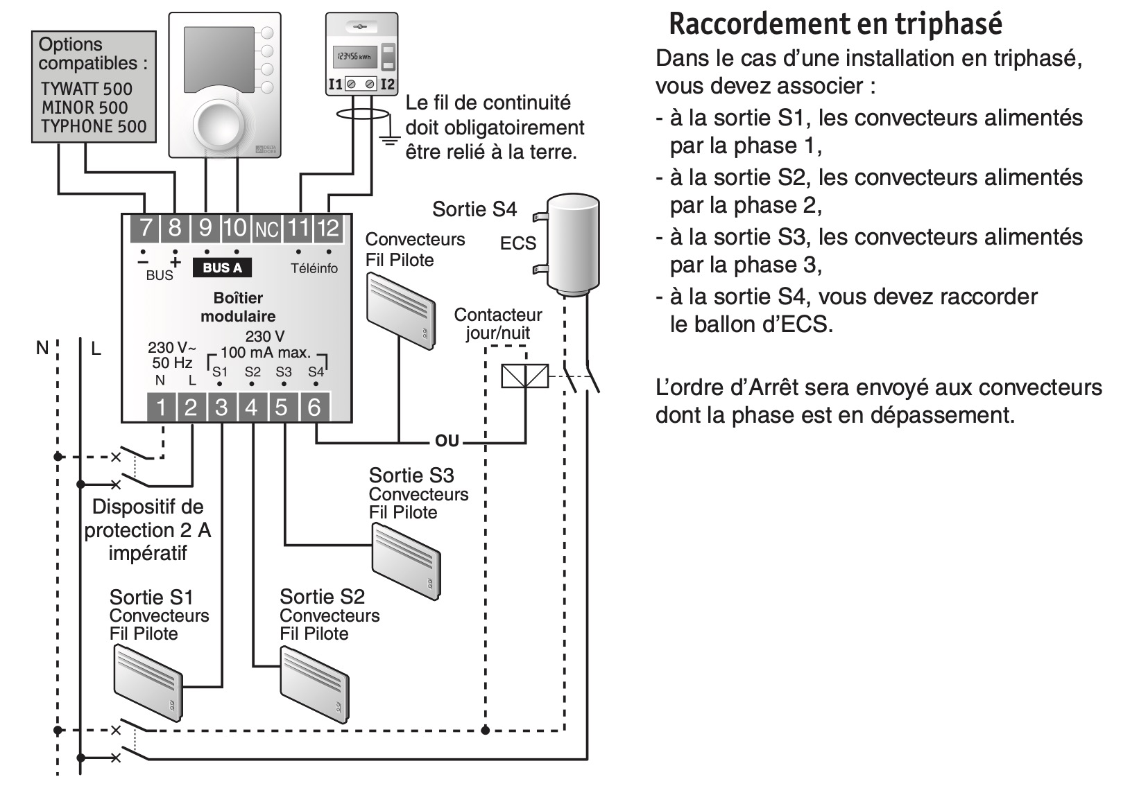

À priori les fils pilotes des radiateurs électriques sont reliés au boîtier Calybox 4 voie, j’aimerai le remplacer par un switch 4 voie Shelly i4 Gen3 pour activer à distance le mode gel et le mode confort (je crois que de base les radiateurs se mettent en mode confort donc le mode gel me permettrait de les « éteindre ». Je vais faire appel à un électricien pour réaliser ensuite cette installation. J’ai eu cette idée car d’après ce que j’ai lu ici on peut contrôler des fils pilotes très basiquement avec un Shelly.

Le shelly i4 gen3 est un émetteur avec 4 entrées donc fait pour câbler avec des interrupteurs.
Sinon prendre deux shelly 2pm.
Et il faut aussi 4 diodes 1N4007.
L’idéal serait aussi d’installer des sondes de température dans les pièces à piloter.
Ou sinon un peu plus compliqué mais il y a ce projet
