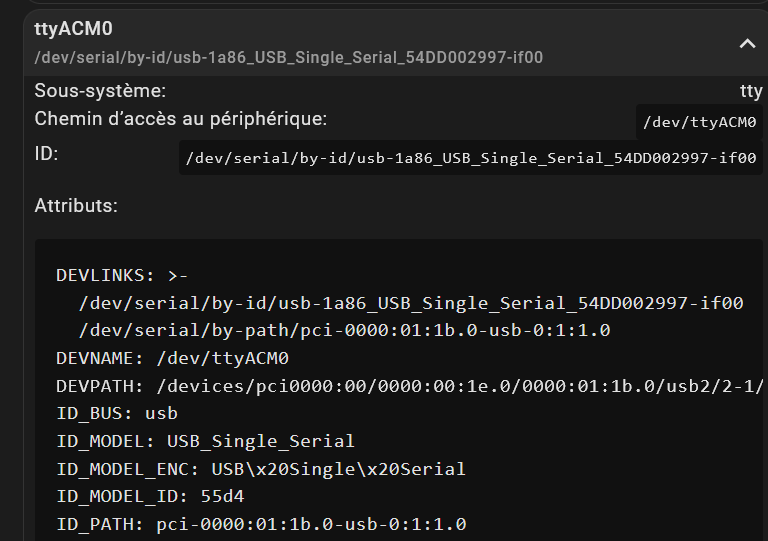

J’ai la version E de ce dongle SONOFF mais j’ai ça comme id :
/dev/serial/by-id/usb-1a86_USB_Single_Serial_54DD002997-if00

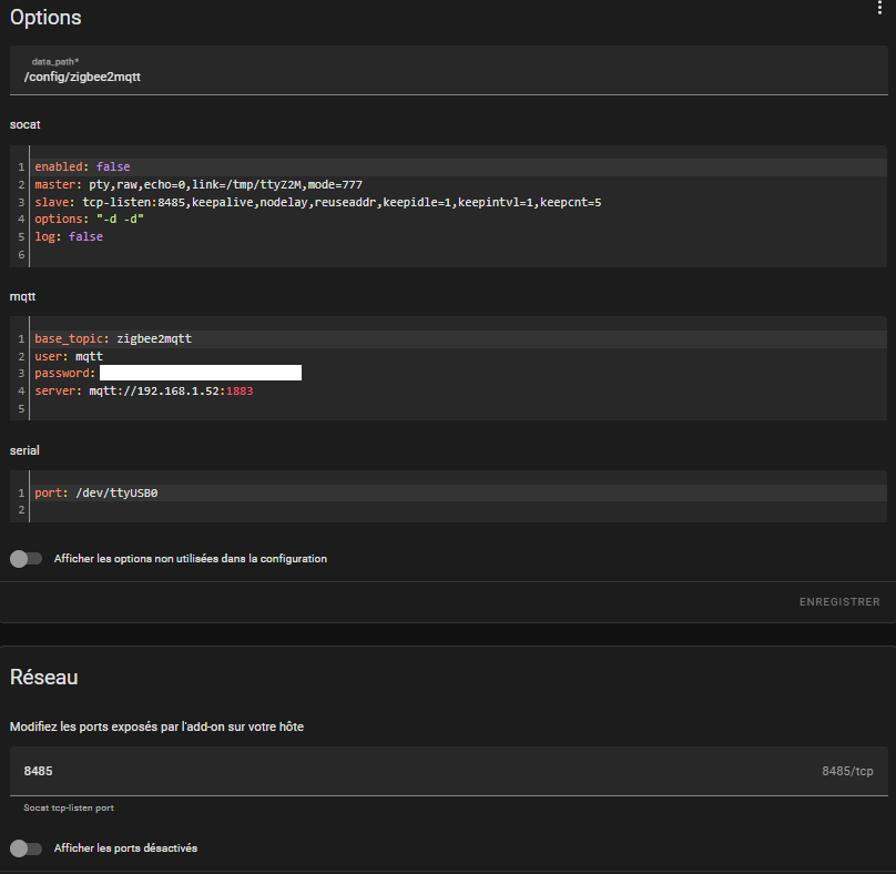

- via l’interface vérifie que la configuration correspond à la bonne config (voici la mienne pour info):
 et cela inclus aussi le port réseau

j’en arrive à me demander si ta clef n’a pas un soucis car là on a vraiment tout retourné… Pour être certain, tu peux poster une nième fois le fichier de config et un screenshot de l’interface de configuration ?
