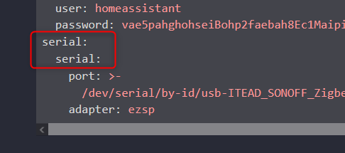

serial:
  serial:
    port: >-
      /dev/serial/by-id/usb-ITEAD_SONOFF_Zigbee_3.0_USB_Dongle_Plus_V2_20230505183904-if00
    adapter: ezsp
:sweat_smile:
c’est plutot:
serial:
  port: >-
  adapter: ezsp
Et data_path (peut être un simple pb de copié collé dans le post :wink:)
J’ai juste copier coller ce qui est indique dans la rubrique matériel :thinking:
oui c’est bien une coupure au collage :stuck_out_tongue_winking_eye:

Il y a un serial en trop, et l’indentation n’est pas correcte.
deja merci de ces reponses
j’ai beau supprimer le serial en plus des que j’enregistre il réapparait est ce a cause du fait qu’il ne soit pas remplis ?
