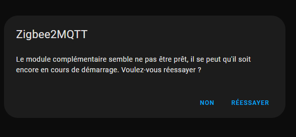

Etant un grand débutant sous HA je me suis sur la mise en place sur mon compteur Linky du module Lixee ZLinky. Malheureusement je n’arrive pas à le connecter à HA.
J’ai installé le mosquito broker MQTT mais impossible d’installer le zigbee2mqtt car j’ai ce message d’erreur :

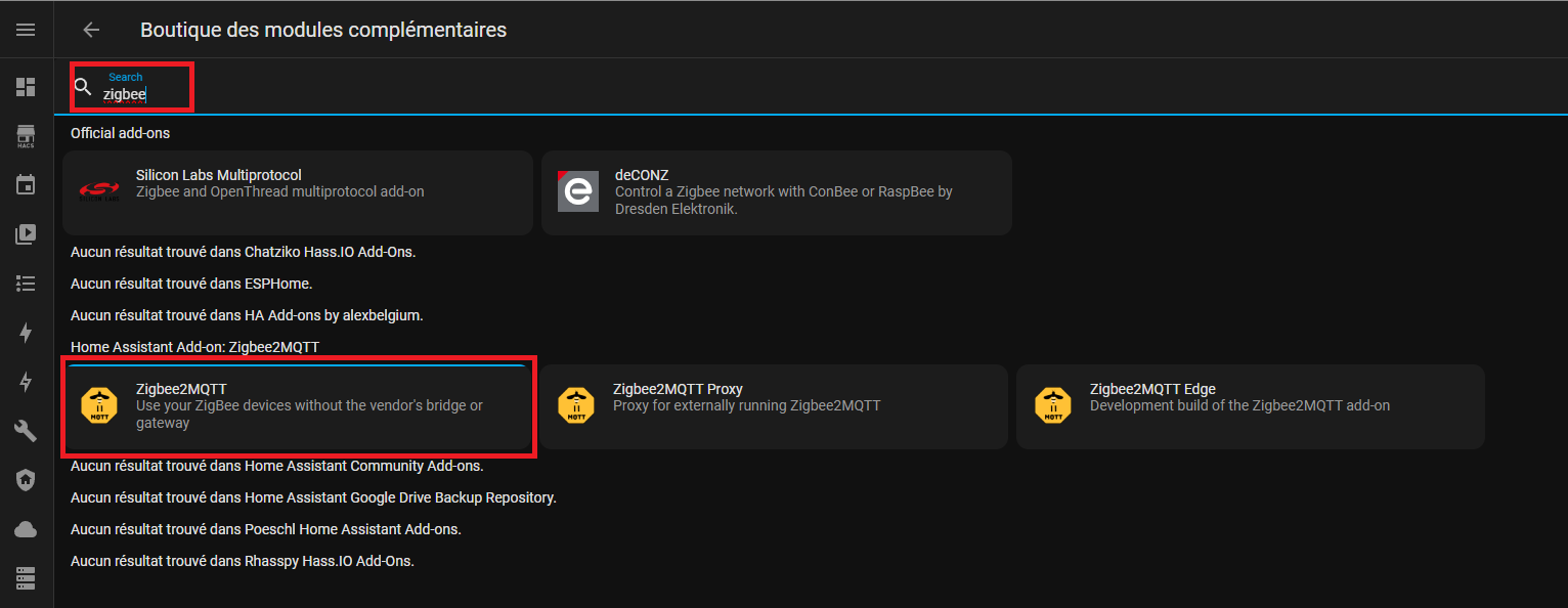

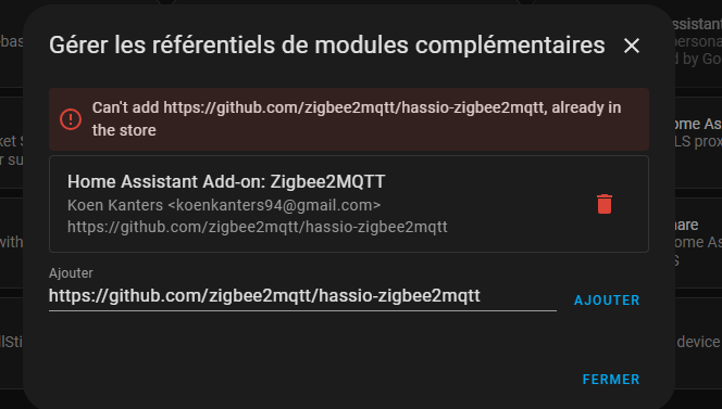

Ta déja installer le dépot, actualise la page de la boutique des modules et recherche zigbee2mqtt et installe le
Oui je l’ai fait après cout mais il semble ne pas vouloir se lancer quand je veux aller sur l’interface web :
faut regarder les logs de Zigbee2mqtt dans le module complémentaire, tu auras des informations s’il y a une erreur.
Ton Z2M est bien démarrer, ta le rond vert dans le module ?
Non il est rouge…
Dans le journal il semble qu’il ne veut pas se lancer :smiling_face_with_tear:

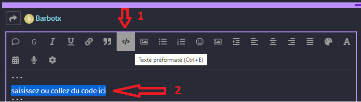

Ok, montre les logs pour pouvoir t’aider.
Utilise la balise texte péformater pour mettre les logs sur le forum.
Désole mais quand tu parles des logs c’est dans le journal, je sais mais je debute … :sweat_smile:
Oui le journal de Z2M.

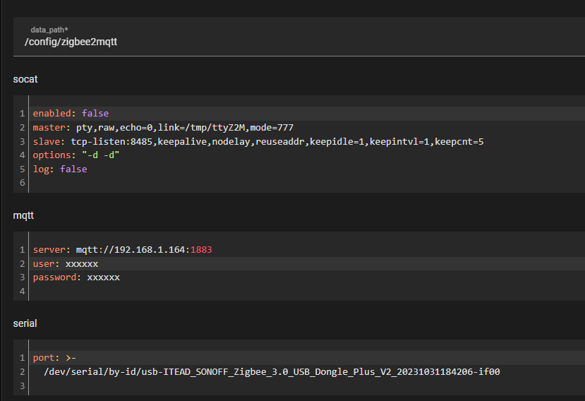

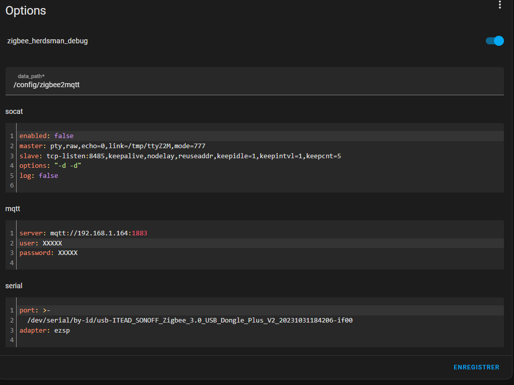

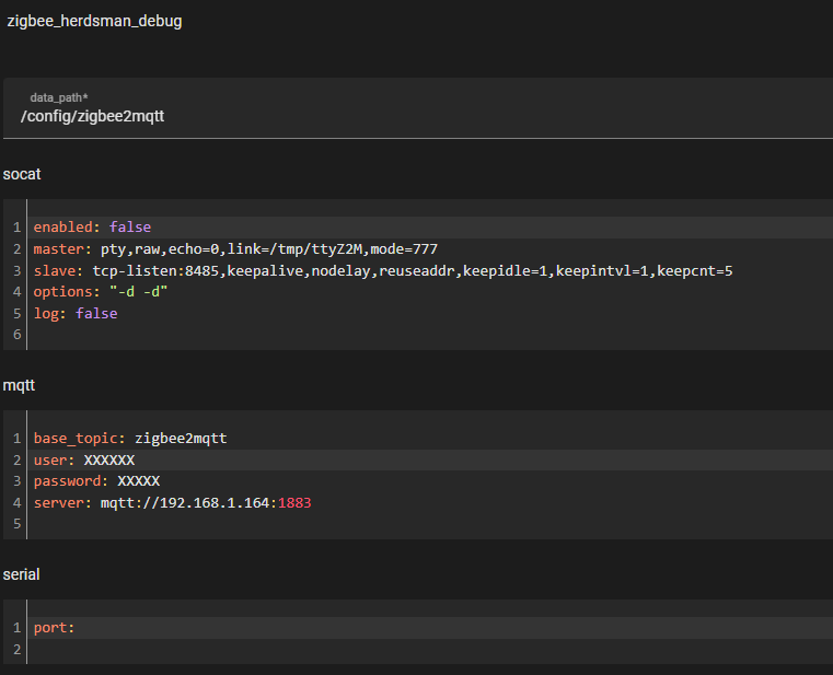

Quel clé zigbee tu utilise ?
Fais une capture de la configuration de Z2M ou une copie du fichier configuration.yaml dans le dossier zigbee2mqtt ( dans /config/ ).
J’utilse une clé Sonoff mais je n’arrive pas à la détecter, je l’ai branché sur mon PC sachant que je me suis créer une VM sur le DD de ma Freebox…J’ai beau chercher dans System/Matériel je ne le vois pas pour pouvoir finir la config de Z2M
J’ai reussi à rendre visible ma cle sonoff, mais j’ai toujours une erreur

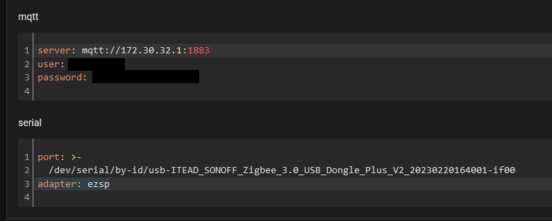

J’ai la même clé Sonoff et j’avais un peu galéré à la faire marcher.
De mémoire, j’avais eu 2 problèmes :
  • L’adresse du serveur n’était pas bonne.
  • Il manque un setting « adapter: ezsp » dans la section settings
Mon config actuellement ressemble à ça :
Faut que je retrouve où j’avais vu que l’on voyait l’adresse du server mqtt.
il te manque adapter: ezsp pour ton modèle de clé dans la configue.
C’est expliquer dans la doc de Z2M:
J’ai bien rajouté adapter: ezsp et le n° de la clé est bien mis et je n’ai toujours pas acces ???

et dans le mosquito
2024-01-28 11:25:37: New connection from 172.30.32.2:37298 on port 1883.
2024-01-28 11:25:37: Client <unknown> closed its connection.
2024-01-28 11:25:42: New connection from 172.30.32.1:44225 on port 1883.
time="2024-01-28T11:25:42+01:00" level=debug msg="checking auth cache for HELITOM"
time="2024-01-28T11:25:42+01:00" level=debug msg="to auth record: [97 117 116 104 45 72 69 76 73 84 79 77 45 68 111 109 111 116 105 113 117 101 64 51 51 52 53 48 64 218 57 163 238 94 107 75 13 50 85 191 239 149 96 24 144 175 216 7 9]\n"
time="2024-01-28T11:25:42+01:00" level=debug msg="found in cache: HELITOM"
2024-01-28 11:25:42: Sending CONNACK to 4Ak7d9bndMsnZz7BNtNlqR (0, 5)
2024-01-28 11:25:42: Client 4Ak7d9bndMsnZz7BNtNlqR disconnected, not authorised.
2024-01-28 11:27:37: New connection from 172.30.32.2:47322 on port 1883.
2024-01-28 11:27:37: Client <unknown> closed its connection.
2024-01-28 11:27:42: New connection from 172.30.32.1:58903 on port 1883.
time="2024-01-28T11:27:42+01:00" level=debug msg="checking auth cache for HELITOM"
time="2024-01-28T11:27:42+01:00" level=debug msg="to auth record: [97 117 116 104 45 72 69 76 73 84 79 77 45 68 111 109 111 116 105 113 117 101 64 51 51 52 53 48 64 218 57 163 238 94 107 75 13 50 85 191 239 149 96 24 144 175 216 7 9]\n"
time="2024-01-28T11:27:42+01:00" level=debug msg="found in cache: HELITOM"
2024-01-28 11:27:42: Sending CONNACK to 4Ak7d9bndMsnZz7BNtNlqR (0, 5)
2024-01-28 11:27:42: Client 4Ak7d9bndMsnZz7BNtNlqR disconnected, not authorised.
2024-01-28 11:29:37: New connection from 172.30.32.2:54894 on port 1883.
2024-01-28 11:29:37: Client <unknown> closed its connection.
2024-01-28 11:29:42: New connection from 172.30.32.1:44809 on port 1883.
time="2024-01-28T11:29:42+01:00" level=debug msg="checking auth cache for HELITOM"
time="2024-01-28T11:29:42+01:00" level=debug msg="to auth record: [97 117 116 104 45 72 69 76 73 84 79 77 45 68 111 109 111 116 105 113 117 101 64 51 51 52 53 48 64 218 57 163 238 94 107 75 13 50 85 191 239 149 96 24 144 175 216 7 9]\n"
time="2024-01-28T11:29:42+01:00" level=debug msg="checking user HELITOM with backend Files"
time="2024-01-28T11:29:42+01:00" level=debug msg="checking user HELITOM with backend HTTP"
time="2024-01-28T11:29:42+01:00" level=info msg="error code: 400"
time="2024-01-28T11:29:42+01:00" level=debug msg="setting auth cache for HELITOM"
2024-01-28 11:29:42: Sending CONNACK to 4Ak7d9bndMsnZz7BNtNlqR (0, 5)
2024-01-28 11:29:42: Client 4Ak7d9bndMsnZz7BNtNlqR disconnected, not authorised.
2024-01-28 11:31:37: New connection from 172.30.32.2:53174 on port 1883.
2024-01-28 11:31:37: Client <unknown> closed its connection.
time="2024-01-28T11:31:42+01:00" level=debug msg="checking auth cache for HELITOM"
2024-01-28 11:31:42: New connection from 172.30.32.1:53331 on port 1883.
time="2024-01-28T11:31:42+01:00" level=debug msg="to auth record: [97 117 116 104 45 72 69 76 73 84 79 77 45 68 111 109 111 116 105 113 117 101 64 51 51 52 53 48 64 218 57 163 238 94 107 75 13 50 85 191 239 149 96 24 144 175 216 7 9]\n"
time="2024-01-28T11:31:42+01:00" level=debug msg="found in cache: HELITOM"
2024-01-28 11:31:42: Sending CONNACK to 4Ak7d9bndMsnZz7BNtNlqR (0, 5)
2024-01-28 11:31:42: Client 4Ak7d9bndMsnZz7BNtNlqR disconnected, not authorised.
2024-01-28 11:33:37: New connection from 172.30.32.2:43256 on port 1883.
2024-01-28 11:33:37: Client <unknown> closed its connection.
2024-01-28 11:33:42: New connection from 172.30.32.1:53359 on port 1883.
time="2024-01-28T11:33:42+01:00" level=debug msg="checking auth cache for HELITOM"
time="2024-01-28T11:33:42+01:00" level=debug msg="to auth record: [97 117 116 104 45 72 69 76 73 84 79 77 45 68 111 109 111 116 105 113 117 101 64 51 51 52 53 48 64 218 57 163 238 94 107 75 13 50 85 191 239 149 96 24 144 175 216 7 9]\n"
time="2024-01-28T11:33:42+01:00" level=debug msg="found in cache: HELITOM"
2024-01-28 11:33:42: Sending CONNACK to 4Ak7d9bndMsnZz7BNtNlqR (0, 5)
2024-01-28 11:33:42: Client 4Ak7d9bndMsnZz7BNtNlqR disconnected, not authorised.
2024-01-28 11:35:37: New connection from 172.30.32.2:47370 on port 1883.
2024-01-28 11:35:37: Client <unknown> closed its connection.
2024-01-28 11:35:49: New connection from 172.30.32.1:39181 on port 1883.
time="2024-01-28T11:35:49+01:00" level=debug msg="checking auth cache for HELITOM"
time="2024-01-28T11:35:49+01:00" level=debug msg="to auth record: [97 117 116 104 45 72 69 76 73 84 79 77 45 68 111 109 111 116 105 113 117 101 64 51 51 52 53 48 64 218 57 163 238 94 107 75 13 50 85 191 239 149 96 24 144 175 216 7 9]\n"
time="2024-01-28T11:35:49+01:00" level=debug msg="checking user HELITOM with backend Files"
time="2024-01-28T11:35:49+01:00" level=debug msg="checking user HELITOM with backend HTTP"
time="2024-01-28T11:35:50+01:00" level=info msg="error code: 400"
time="2024-01-28T11:35:50+01:00" level=debug msg="setting auth cache for HELITOM"
time="2024-01-28T11:35:50+01:00" level=debug msg="to auth record: [97 117 116 104 45 72 69 76 73 84 79 77 45 68 111 109 111 116 105 113 117 101 64 51 51 52 53 48 64 218 57 163 238 94 107 75 13 50 85 191 239 149 96 24 144 175 216 7 9]\n"
2024-01-28 11:35:49: Sending CONNACK to 0vyMogcm3V6NKcaT57A50r (0, 5)
2024-01-28 11:35:49: Client 0vyMogcm3V6NKcaT57A50r disconnected, not authorised.
2024-01-28 11:35:51: New connection from 172.30.32.1:43875 on port 1883.
time="2024-01-28T11:35:51+01:00" level=debug msg="checking auth cache for HELITOM"
time="2024-01-28T11:35:51+01:00" level=debug msg="to auth record: [97 117 116 104 45 72 69 76 73 84 79 77 45 68 111 109 111 116 105 113 117 101 64 51 51 52 53 48 64 218 57 163 238 94 107 75 13 50 85 191 239 149 96 24 144 175 216 7 9]\n"
time="2024-01-28T11:35:51+01:00" level=debug msg="found in cache: HELITOM"
2024-01-28 11:35:51: Sending CONNACK to 0vyMogcm3V6NKcaT57A50r (0, 5)
2024-01-28 11:35:51: Client 0vyMogcm3V6NKcaT57A50r disconnected, not authorised.
2024-01-28 11:35:53: New connection from 172.30.32.1:49867 on port 1883.
2024-01-28 11:35:53: Sending CONNACK to 0vyMogcm3V6NKcaT57A50r (0, 5)
time="2024-01-28T11:35:53+01:00" level=debug msg="checking auth cache for HELITOM"
time="2024-01-28T11:35:53+01:00" level=debug msg="to auth record: [97 117 116 104 45 72 69 76 73 84 79 77 45 68 111 109 111 116 105 113 117 101 64 51 51 52 53 48 64 218 57 163 238 94 107 75 13 50 85 191 239 149 96 24 144 175 216 7 9]\n"
time="2024-01-28T11:35:53+01:00" level=debug msg="found in cache: HELITOM"
2024-01-28 11:35:53: Client 0vyMogcm3V6NKcaT57A50r disconnected, not authorised.
2024-01-28 11:35:57: New connection from 172.30.32.1:55895 on port 1883.
time="2024-01-28T11:35:57+01:00" level=debug msg="checking auth cache for HELITOM"
time="2024-01-28T11:35:57+01:00" level=debug msg="to auth record: [97 117 116 104 45 72 69 76 73 84 79 77 45 68 111 109 111 116 105 113 117 101 64 51 51 52 53 48 64 218 57 163 238 94 107 75 13 50 85 191 239 149 96 24 144 175 216 7 9]\n"
time="2024-01-28T11:35:57+01:00" level=debug msg="found in cache: HELITOM"
2024-01-28 11:35:57: Sending CONNACK to 0vyMogcm3V6NKcaT57A50r (0, 5)
2024-01-28 11:35:57: Client 0vyMogcm3V6NKcaT57A50r disconnected, not authorised.
2024-01-28 11:36:05: New connection from 172.30.32.1:45857 on port 1883.
time="2024-01-28T11:36:05+01:00" level=debug msg="checking auth cache for HELITOM"
time="2024-01-28T11:36:05+01:00" level=debug msg="to auth record: [97 117 116 104 45 72 69 76 73 84 79 77 45 68 111 109 111 116 105 113 117 101 64 51 51 52 53 48 64 218 57 163 238 94 107 75 13 50 85 191 239 149 96 24 144 175 216 7 9]\n"
time="2024-01-28T11:36:05+01:00" level=debug msg="found in cache: HELITOM"
2024-01-28 11:36:05: Sending CONNACK to 0vyMogcm3V6NKcaT57A50r (0, 5)
2024-01-28 11:36:05: Client 0vyMogcm3V6NKcaT57A50r disconnected, not authorised.
2024-01-28 11:36:21: New connection from 172.30.32.1:40961 on port 1883.
time="2024-01-28T11:36:21+01:00" level=debug msg="checking auth cache for HELITOM"
time="2024-01-28T11:36:21+01:00" level=debug msg="to auth record: [97 117 116 104 45 72 69 76 73 84 79 77 45 68 111 109 111 116 105 113 117 101 64 51 51 52 53 48 64 218 57 163 238 94 107 75 13 50 85 191 239 149 96 24 144 175 216 7 9]\n"
2024-01-28 11:36:21: Sending CONNACK to 0vyMogcm3V6NKcaT57A50r (0, 5)
2024-01-28 11:36:21: Client 0vyMogcm3V6NKcaT57A50r disconnected, not authorised.
time="2024-01-28T11:36:21+01:00" level=debug msg="found in cache: HELITOM"
2024-01-28 11:36:53: New connection from 172.30.32.1:44487 on port 1883.
2024-01-28 11:36:53: Sending CONNACK to 0vyMogcm3V6NKcaT57A50r (0, 5)
time="2024-01-28T11:36:53+01:00" level=debug msg="checking auth cache for HELITOM"
time="2024-01-28T11:36:53+01:00" level=debug msg="to auth record: [97 117 116 104 45 72 69 76 73 84 79 77 45 68 111 109 111 116 105 113 117 101 64 51 51 52 53 48 64 218 57 163 238 94 107 75 13 50 85 191 239 149 96 24 144 175 216 7 9]\n"
time="2024-01-28T11:36:53+01:00" level=debug msg="found in cache: HELITOM"
2024-01-28 11:36:53: Client 0vyMogcm3V6NKcaT57A50r disconnected, not authorised.
2024-01-28 11:37:37: New connection from 172.30.32.2:56706 on port 1883.
2024-01-28 11:37:37: Client <unknown> closed its connection.
2024-01-28 11:37:57: New connection from 172.30.32.1:56439 on port 1883.
2024-01-28 11:37:57: Sending CONNACK to 0vyMogcm3V6NKcaT57A50r (0, 5)
2024-01-28 11:37:57: Client 0vyMogcm3V6NKcaT57A50r disconnected, not authorised.
time="2024-01-28T11:37:57+01:00" level=debug msg="checking auth cache for HELITOM"
time="2024-01-28T11:37:57+01:00" level=debug msg="to auth record: [97 117 116 104 45 72 69 76 73 84 79 77 45 68 111 109 111 116 105 113 117 101 64 51 51 52 53 48 64 218 57 163 238 94 107 75 13 50 85 191 239 149 96 24 144 175 216 7 9]\n"
time="2024-01-28T11:37:57+01:00" level=debug msg="found in cache: HELITOM"
Bon j’ai trouvé en fait je devais créer un nouveau user dédié à mqtt et non celui de HA, maintenant étape suivante détecter la clée via Z2M…
