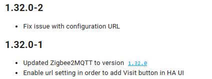

Visiblement, il y avait bien (aussi) un souci sur la dernière maj Z2M puisqu’un correctif semble être sorti à peine 24h00 après.
Je vais la tester, si elle est stable ça pourra toujours valoir le coup que tu la teste même si effectivement ton souci semble plus orienté côté Conbee II.

Du coup, chez moi ça semble bien tourner et le souci que j’avais à la 1ere maj était bien dû aux soucis de configuration url comme évoqué sur la raison du fix.
