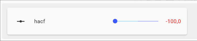

Du coup pour un nombre entier :
animate
type: entities
  - entity: input_number.hacf
    card_mod:
      style: |
        hui-generic-entity-row > div > span{
          color: {% if (states('input_number.hacf'))|int < -19 %} red {% else %} green {% endif %};

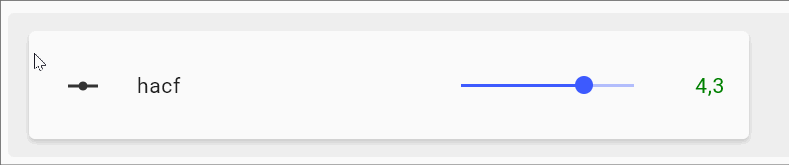

et donc pour un nombre à virgule :
animate
type: entities
    card_mod:
      style: |
          color: {% if (states('input_number.hacf'))|float < -1.5 %} red {% else %} green {% endif %};

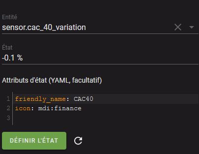

Cela ne fonctionne pas correctement, mais je pense que c’est parce-que dans la valeur de l’entité dans l’outil de dev j’ai « xx,xx % » est-ce que le « % » serai l’élément perturbateur ?
c’est un scrape donc forcement on ne choisit pas :stuck_out_tongue: peut-être un « replace » ‹ % ›,’ ’ ?

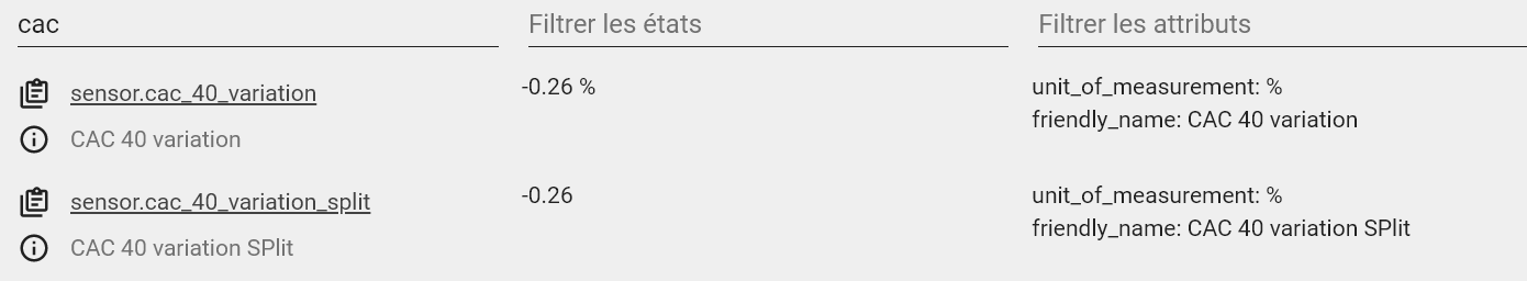

sensor:
  - platform: scrape
    name: CAC 40 variation SPlit
    resource: https://www.boursedirect.fr/fr/marche/euronext-paris/cac-40-FR0003500008-PX1-EUR-XPAR/seance
    select: ".main-quotation-body > div:nth-child(2) > strong:nth-child(1)"
    value_template: '{{ value.split()[0] }}' #<- On découpe la valeur récupérer pour ne garder que le nombre
    unit_of_measurement: "%" #<- On définit l'unité ici
Ce qui donne :
Et donc, en avant pour règles de calcul :

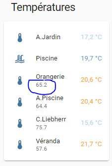

Savez vous comment ajouter le % du secondary info pour mes capteurs d’humidité (inégré a mes capteurs de temp Aqara). Et en question bonus, peut on colorer la valeur selon un delata de % comme pour les temperatures?
- entity: sensor.temperature_abri_piscine
    secondary_info:
      entity: sensor.humidity_abri_piscine
    style:
      hui-generic-entity-row:
          .secondary {
            font-size: 12px;
            line-height: initial;
          :host .text-content {
            color:
              {% if states(config.entity) | int < 18 %}
                lightblue
              {% elif states(config.entity) | int < 20 %}
                #5294E2
              {% elif states(config.entity) | int < 23 %}
                orange
              {% elif states(config.entity) | int < 26 %}
                red
              {% elif states(config.entity) | int < 50 %}
               #922B21
