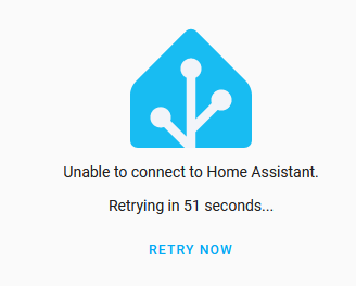

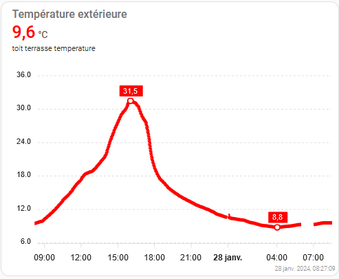

cela fait maintenant plusieurs mois que je rencontre des problèmes de connexion de mon PC vers HA ou de mon tel vers HA.
J’avais déjà posté un post ici: Pb de connection influxdb alors que tout fonctionne pensant que influxdb posait problème. J’ai donc désactivé influxdb, grafana et toujours le même problème. Le soucis c’est que pour récupérer la connexion je suis obligé de couper l’alimentation de mon raspberry et de le rebrancher. Après qq minutes tout est redevu dans l’ordre.
Je me suis donc penché sur Duckdns pensant que le pb venait de là et j’ai suivi le post de @McFly ici :Accéder a Home Assistant depuis l’extérieur en HTTPS avec un NDD Freebox et Let's Encrypt .
Je rencontre encore le problème de déconnexion aléatoire mais le problème c’est que une fois rebooté, le journal est remis à zéro et je ne ais pas comment identifier l’origine du problème…comme on peut le voir ci dessous sur la capture il semble que HA plante puisque les données ne sont plus enregistrées…
quelqu’un pourrait il avoir la gentillesse de m’aiguiller afin de résoudre le PB??

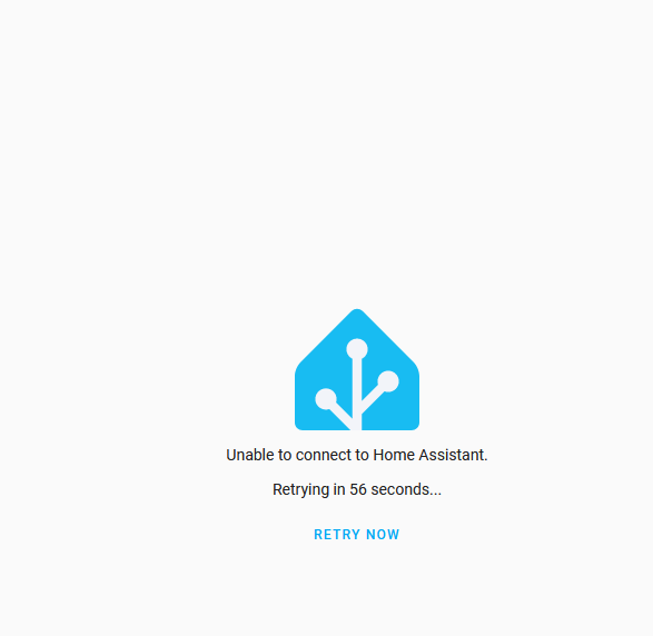

Bon je pensais que désactiver rtsp aller résoudre le problème car depuis tout allait très bien jusqu’à maintenant…
même message de connexion sur l’écran HA

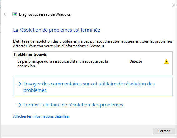

et lorsque je vais dans l’explorateur windows pour aller chercher le fichier log1 , message d’erreur
le ping de l’adresse ip et le ping du NDD frebox fonctionnent parfaitement…

2024-02-15 12:24:50.590 ERROR (MainThread) [aiohttp.server] Error handling request
  File "/usr/local/lib/python3.12/site-packages/aiohttp/web_protocol.py", line 350, in data_received
    messages, upgraded, tail = self._request_parser.feed_data(data)
  File "aiohttp/_http_parser.pyx", line 557, in aiohttp._http_parser.HttpParser.feed_data
aiohttp.http_exceptions.BadHttpMessage: 400, message:
  Pause on PRI/Upgrade:
    b''
2024-02-15 12:24:55.122 ERROR (MainThread) [homeassistant.components.xiaomi_miio] Timeout fetching roborock.vacuum.s6 data
2024-02-15 12:25:04.247 INFO (MainThread) [backoff] Backing off fetch_events(...) for 0.8s (aiohttp.client_exceptions.ClientConnectorError: Cannot connect to host ha101-1.overkiz.com:443 ssl:default [Try again])
2024-02-15 12:27:20.123 ERROR (MainThread) [homeassistant.components.xiaomi_miio] Timeout fetching roborock.vacuum.s6 data
2024-02-15 12:30:15.121 ERROR (MainThread) [homeassistant.components.xiaomi_miio] Timeout fetching roborock.vacuum.s6 data
2024-02-15 12:40:57.403 WARNING (MainThread) [homeassistant.helpers.entity] Update of sensor.prixcarburant_34250002 is taking over 10 seconds
2024-02-15 12:41:05.122 ERROR (MainThread) [homeassistant.components.xiaomi_miio] Timeout fetching roborock.vacuum.s6 data
2024-02-15 12:41:52.864 WARNING (MainThread) [homeassistant.helpers.entity] Update of sensor.prixcarburant_34973001 is taking over 10 seconds
2024-02-15 12:42:30.122 ERROR (MainThread) [homeassistant.components.xiaomi_miio] Timeout fetching roborock.vacuum.s6 data
2024-02-15 12:43:18.705 WARNING (MainThread) [homeassistant.helpers.entity] Update of sensor.prixcarburant_34070002 is taking over 10 seconds
2024-02-15 12:43:45.123 ERROR (MainThread) [homeassistant.components.xiaomi_miio] Timeout fetching roborock.vacuum.s6 data
2024-02-15 12:44:03.907 WARNING (MainThread) [homeassistant.helpers.entity] Update of sensor.prixcarburant_34280005 is taking over 10 seconds
2024-02-15 12:44:04.270 ERROR (MainThread) [homeassistant.components.nut] Error fetching NUT resource status data: Error fetching UPS state
2024-02-15 12:44:36.535 WARNING (MainThread) [homeassistant.helpers.entity] Update of sensor.prixcarburant_34402001 is taking over 10 seconds
2024-02-15 12:56:53.758 ERROR (MainThread) [homeassistant.components.meteo_france] Error requesting Météo-France alert for department 34 data: ('Connection aborted.', RemoteDisconnected('Remote end closed connection without response'))
2024-02-15 13:01:26.122 ERROR (MainThread) [homeassistant.components.xiaomi_miio] Timeout fetching roborock.vacuum.s6 data
2024-02-15 13:03:26.123 ERROR (MainThread) [homeassistant.components.xiaomi_miio] Timeout fetching roborock.vacuum.s6 data
2024-02-15 13:11:51.121 ERROR (MainThread) [homeassistant.components.xiaomi_miio] Timeout fetching roborock.vacuum.s6 data
je ne sais pas vraiment à quelle heure cela a planté car je ne suis pas tout le temps dessus mais la ligne traitant du aiohttp me parait peut être l’origine du pb mais je ne sais pas à quoi cela correspond.
tu pourrais m’aider s’il te plait ?
