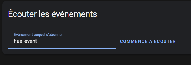

Tu as déja regardé dans « Outils de Developpment » > « Evènements » ?
Tu met « hue_event » dans le champs « Evènement auquel d’abonner », puis tu commences à écouter…
Normalement si l’event est bien envoyé tu devrait voir les infos s’afficher quand tu utilises le bouton.
Si jamais c’est ce que tu as déjà fait et que tu ne vois rien, peux tu partager l’entité de ton bouton dans « outild de dev »>« états »?
