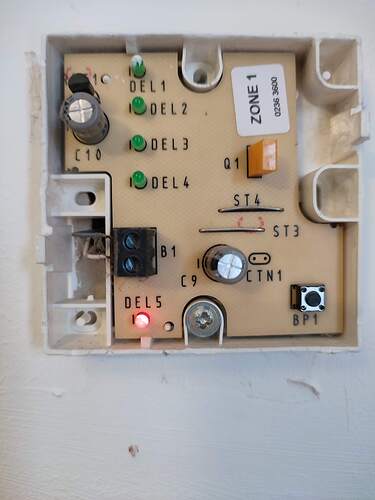

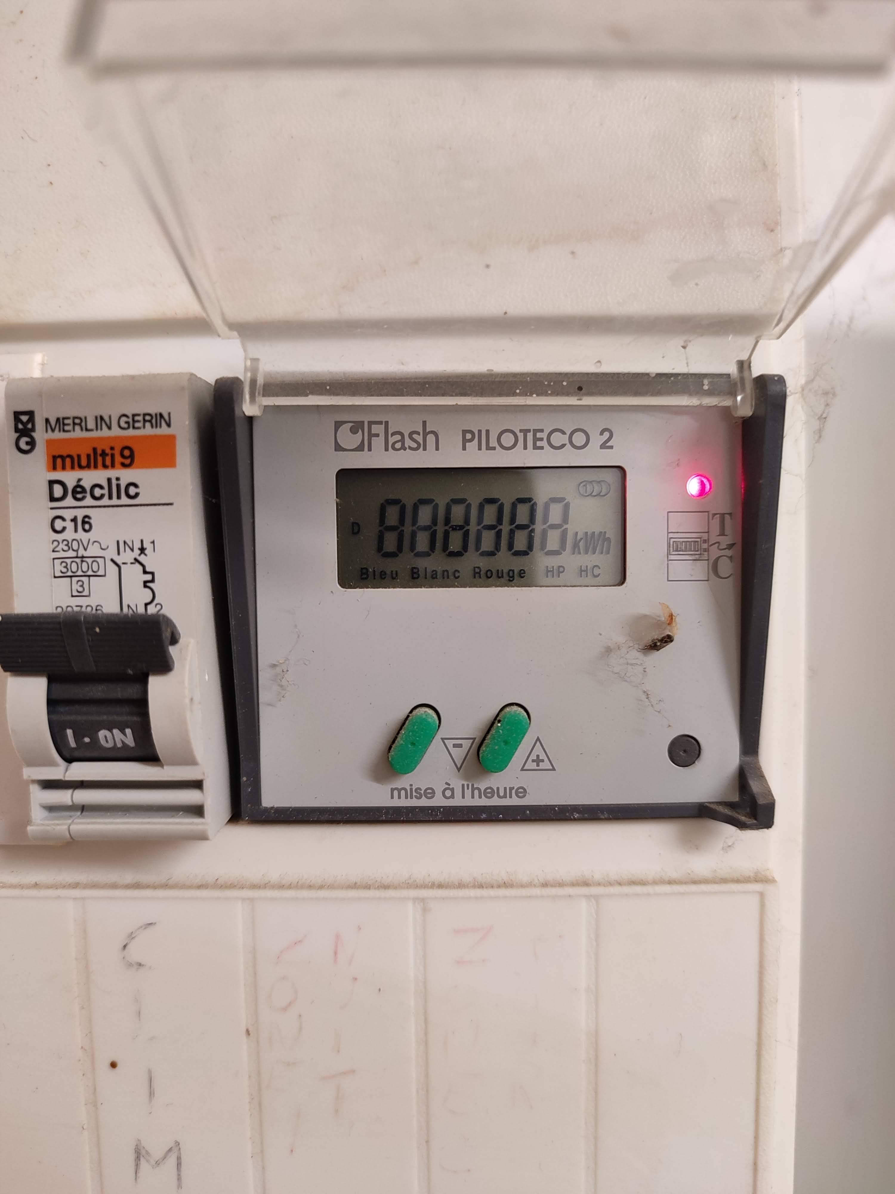

Mince, je pensais que les fils pilotes arrivaient directement au boitier de contrôle dans ma chambre, mais en fait le boitier doit renvoyer l’info dans une module de mon tableau électrique.
Je vous met des photos du module de contrôle et de l’élément dans le tableau.
Si vous avez des commentaires quelconque, je suis prenneur.

Bon, le schéma de ton installation devrait ressembler à cela :
Tu as un système Hager Piloteco et la notice peut être trouvée la :
Notice Hager Piloteco
Le module Hager fait 2 choses :
  • Piloter tes convecteurs en mode eco, confort, etc. Le boitier déporté permet de commander le boitier dans le tableau.
  • Délester, donc arrêter les convecteur si la consommation du logement est trop forte
Je ne crois pas que l’on puisse piloter via la domotique le système Hager Piloteco. A creuser quand même.
Si tu remplaces le module Hager Piloteco, tu perdra la fonction de délestage, ce qui n’est pas forcément un problème.

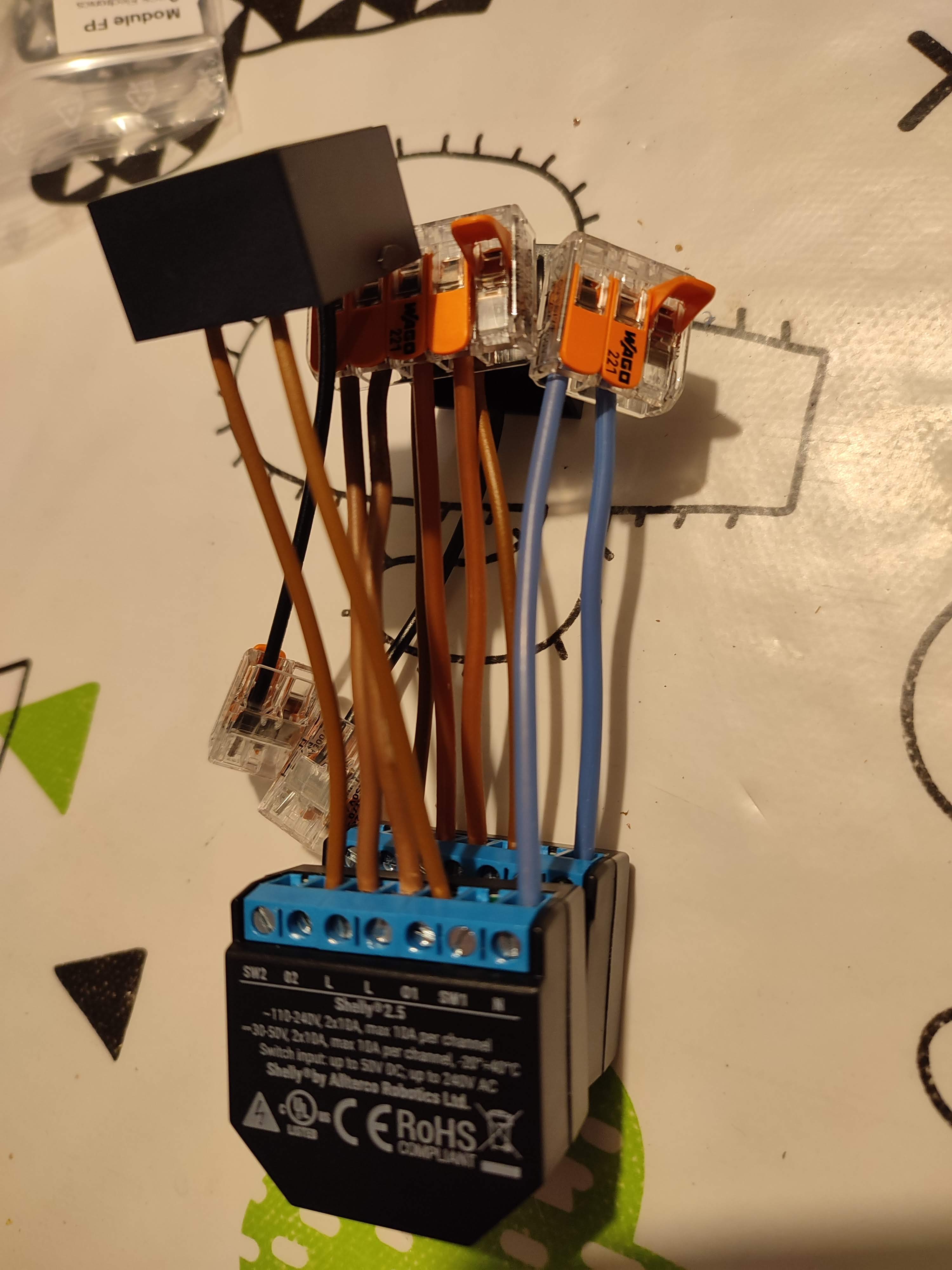

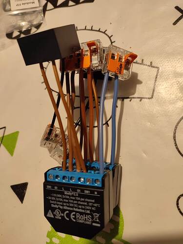

Petit point d’avancement.
J’ai préparé le branchement des Shelly 2.5 et diodes de redressement.
2 phases sur les Shelly et un neutre. J’utilise aussi les 2 sorties O1 et O2.
Les phases et neutres sont sur des Wago car je vais récupérer l’alim de mon module de gestion chauffage actuel du tableau pour alimenter les 2.
C’est un système qui pourra être évolutif si besoin un jour de connecter le radiateur de la 3ème chambre.
Si vous avez des remarques sur l’installation, n’hésitez pas. Je me demande si phases et neutres pas trop longs par ex.
Là j’attends le module rail DIN vide pour mettre cela proprement dans le tableau.
PS : il semblerai que les 2 phases soient liées dans le Shelly, et que je puisse donc économiser un fil sur chacun.
Pour la longueur, oui cela semble long, mais tu verra si cela tiens dans la boite. Autrement dans le doute, je laisserai les 2 fils neutres.
