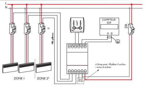

Bon, le schéma de ton installation devrait ressembler à cela :
Tu as un système Hager Piloteco et la notice peut être trouvée la :
Notice Hager Piloteco
Le module Hager fait 2 choses :
  • Piloter tes convecteurs en mode eco, confort, etc. Le boitier déporté permet de commander le boitier dans le tableau.
  • Délester, donc arrêter les convecteur si la consommation du logement est trop forte
Je ne crois pas que l’on puisse piloter via la domotique le système Hager Piloteco. A creuser quand même.
Si tu remplaces le module Hager Piloteco, tu perdra la fonction de délestage, ce qui n’est pas forcément un problème.
  • Soit ce n’est pas un problème car la puissance souscrite du compteur est assez forte et cela ne disjonctera jamais.
  • Soit il faudra remettre un délesteur qui coupe spécifiquement l’alimentation des convecteurs (ou le chauffe eau?) quand la conso est trop forte.
