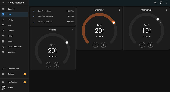

J’ai créé un add-on permettant de faire remonter les informations de chauffage et de consommation dans Home Assistant, ainsi que de pouvoir contrôler la température cible et les modes :
Je l’utilise depuis plusieurs jours et je considère que l’add-on est suffisamment stable pour le partager et le faire tester.
La configuration est très simple et nécessite seulement :
  • Un broker MQTT (comme l’add-on Mosquitto)
  • L’intégration MQTT
  • Votre email et mot de passe tiko
Les entités sont ensuite créées automatiquement dans Home Assistant.

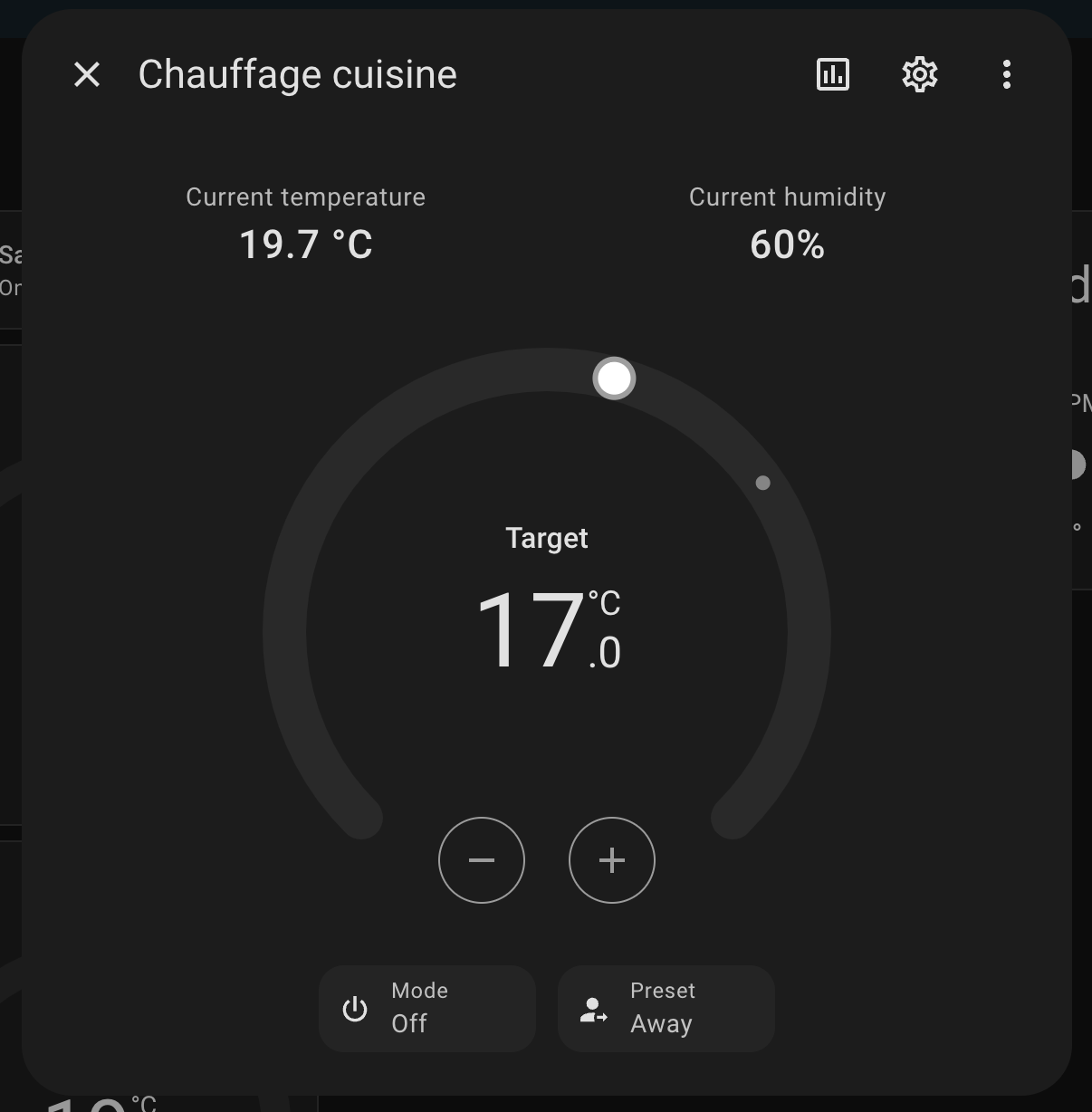

Merci pour ta réactivité ! Tu me confirmes que les capteurs de consommation et les entités thermostat apparaissent bien ? Et que les contrôles de la température et du mode fonctionnent correctement ?
Pas de soucis, merci à toi !
Désolé, petit soucis de mon côté, j’ai delete la mauvaise VM, j’ai du refaire mon install d’HA ^^

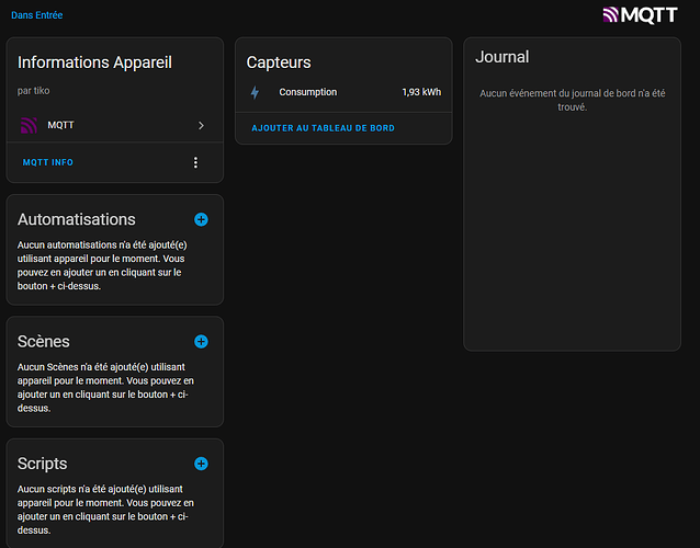

J’ai ça dans le dashboard qui est remonté en auto pour chacun des radiateurs
Je teste le reste

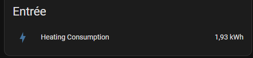

Pour tous les radiateurs, je n’ai que les entités heating_consumption
Et pour les appareil, idem
(Désolé je débute totalement sur HA, Homebridge me suffisait jusqu’à maintenant ^^)

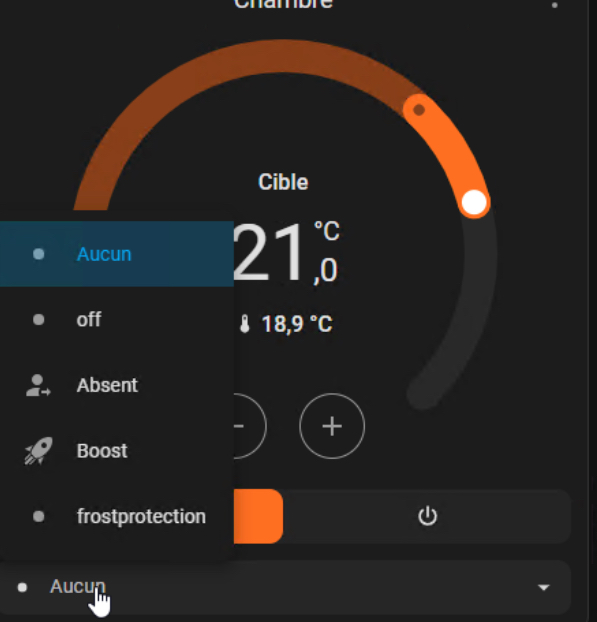

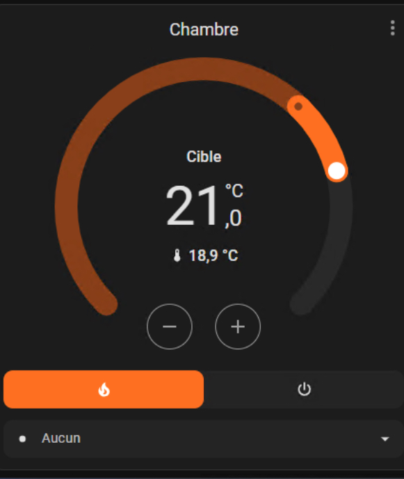

Juste un petit bug sur ‹ Hors Gel › & sur ‹ Off ›
Mais rien de bien grave !
Et la modif de température semble rester sans bug. Beau boulot !

Super, merci beaucoup pour l’aide ! L’add-on fonctionne donc officiellement avec Mon Pilotage Elec :smiley:
Pour la petite explication, ce ne sont pas des bugs, mais c’est le seul moyen que j’ai trouvé pour remonter toutes les informations dans Home Assistant.
Il y’a deux « limitations » :
  • Le seul moyen que j’ai trouvé pour afficher l’information « Le chauffage chauffe », information qu’on peut retrouver dans l’application tiko, c’est de définir deux modes, « Chauffe » et « Off ». C’est cliquable dans l’UI d’Home Assistant (et on ne peut pas désactiver le fait que ce soit cliquable malheureusement) mais c’est en fait en lecture seule, ça n’a pas d’impact derrière
  • Le preset « Hors Gel » fonctionne bien, mais définir le preset « Off » n’a pas d’effet. C’est une contrainte de l’API tiko, on ne peut pas éteindre un radiateur individuellement, on ne peut le faire que pour l’ensemble des radiateurs de la propriété. Donc le radiateur peut se retrouver dans le preset « Off » en même temps que tous les autres (d’où son existence dans l’UI), mais on ne peut pas le définir
