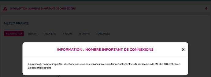

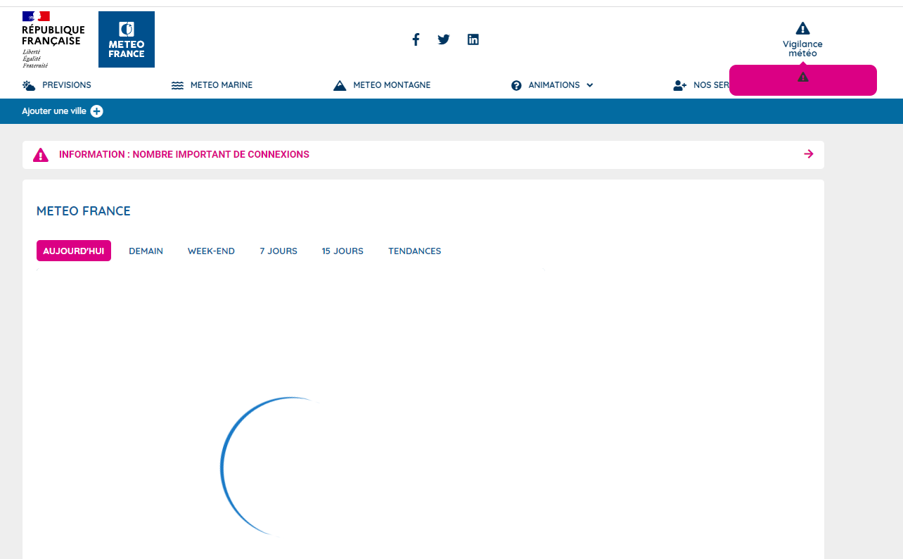

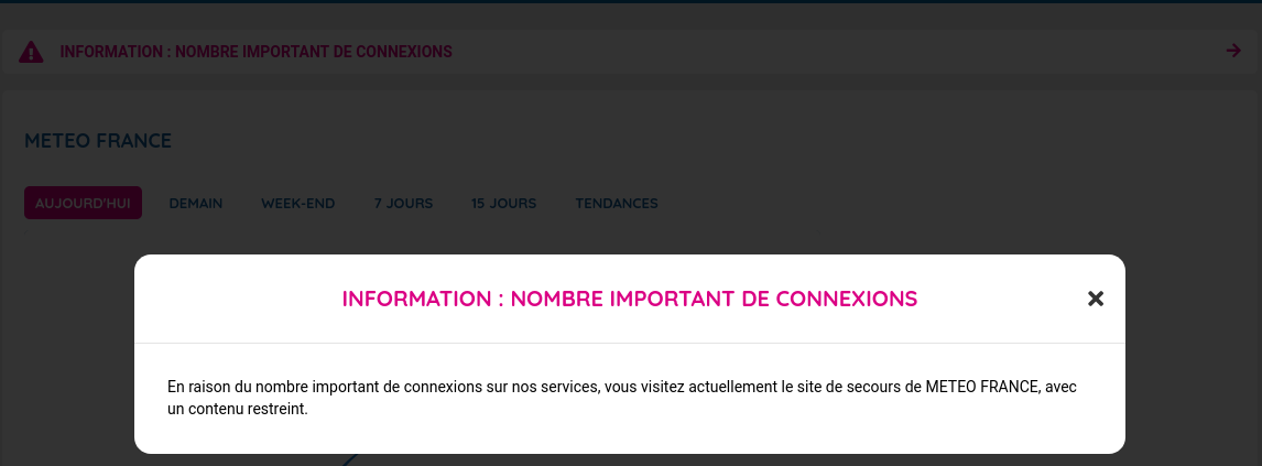

Encore un grand site du service public…
Doit y avoir un souci car meme l’appli officielle meteofrance pour iphone ne fonctionne plus non plus

Pareil par ici. pas la première fois, la dernière ils avaient pétés leurs DNS et étaient passés en cata chez cloudflare Intégration Météo France "Unknown error occurred" - #4 par Neuvidor
Ils y sont encore de ce que je vois. Courage aux gars de l’infra chez eux des pannes de cette ampleur ils doivent pas être en train de rigoler actuellement.
Ca va ils ont remis en ligne après 5h offline.
A pirori ils se sont fait DDOS par les gens en Ile de France qui voulaient confirmer qu’il y avait bien des orages dehors

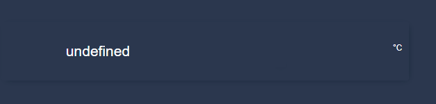

Le site Météo France fonctionne de nouveau bien, mais l’intégration ne fonctionne plus pour moi
Pareil plus rien qui remonte sur HA
Pareil, j’ai désactiver météo france car ca gonfle les logs. Le site fonctionne, mais pas l’intégration …

idem pour moi l’integration ne fonctionne plus !!
Idem pour moi depuis hier (18h36 précisément …) l’intégration ne fonctionne plus. Les services web de l’API Météo France ne sont pas opérationnels au moins pour certains clients
On va patienter, car le site OK mais sur HA HS.
