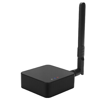

est-il possible d’avoir dans chaque maison un coordinateur tel que celui-ci (par exemple) :
‹ lien ›
et de remonter les info via Z2M ou ZHA en central ?

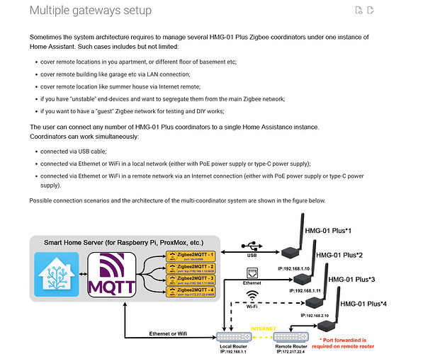

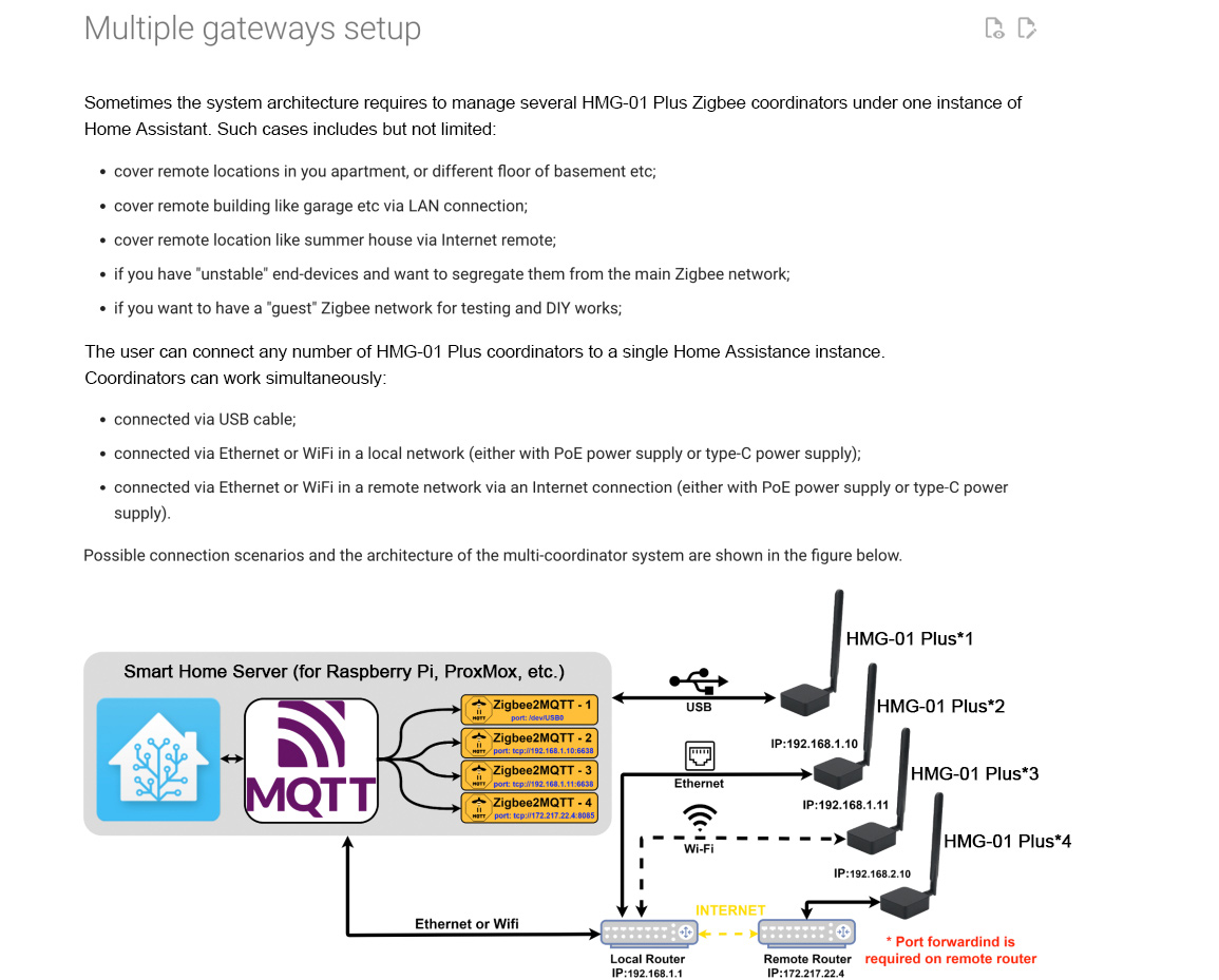

Sur cette page Ebay, pas mal d’infos sur la config et des screenshots, mais pas l’info que je recherche :
ce schéma semble faire croire que ce que cherche à faire est possible. plusieurs de ces boitiers (coordinateurs) connectés sur le Z2M et MQtt puis HA.
pour ma maison distante, c’est vraiment l’illustration du bas (via les routeurs et Internet) qui me serait pratique.

Il n’est pas nécessaire d’avoir z2m sur chaque site distant de HA .
Le prérequis est d’avoir un vpn vers chacun de ces sites pour que les coordinateurs RJ45 sur tes lan distants soient accessibles directement depuis ton HA.
Cela fait, tu peux installer jusqu’à 6/12 instances z2m ( normal / +edge) sur ton HA , une instance par coordinateur
C’est à ça que sert mqtt et surtout les volumes transférés sont ridicules ru pourrais même utiliser de la 4g avec un petit forfait va passerai un petit vpn type wireguard pour faciliter les échanges
