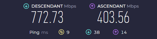

Box en mode bridge et wifi éteint, je suis sur 2 ASUS ZenWiFi XT8 en wifi mesh.
En réalité, ça tourne mieux que ce à quoi je m’attendais. Pour te donner une idée, mon PC qui est relié en câble sur un des routeurs qui communique avec l’autre en wifi et qui à la ligne fibre. Donc le test de débit passe par le wifi :
Même pas cherché à optimiser quoi que ce soit. Juste séparé les réseaux wifi pour avoir un « interne », un « IOT » et un « invité » pour chaque bande (2.4 et 5GHz). Oui bon en réalité ça fait déjà 6 réseaux… :slight_smile:
L’investissement est cher, mais je ne regrette pas. Après aucune idée de savoir si les routeurs que j’ai choisi sont le meilleur rapport qualité/prix en ce moment. Il doit surement y avoir mieux encore.
