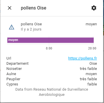

Bonjour a tous et toutes,
Je voulais partager avec vous ma première intégration qui permet de récupérer une indication sur le risque « pollens » du site https://pollens.fr
vous pouvez le récupérer sur mon github
GitHub - chris60600/pollens-home-assistant: Retrieve French Pollens risks in HomeAssistant
Ne pas hésiter a me faire part de vos remarques, des améliorations, etc
Je ne l’ai pour l’instant pas traduite, mais comme elle ne concerne que la france…

J’utilise pour ma part nodered pour scrapper l’API en json.
Ton résultat est sûrement plus sympa :slight_smile: vivement un widget dédié avec.
J’avais exactement la même chose avant mais les attributs n’étaient pas facilement exploitable (filtre des niveau 0 de risque, etc) , j’ai donc décidé de me lancer dans un « petit » développement
C’est une idée, je retiens
En tout cas bravo pour le développement. Oui j’avou un truc bien visuel un peu comme les alertes météo ça serait super cool et bien plus WAF.

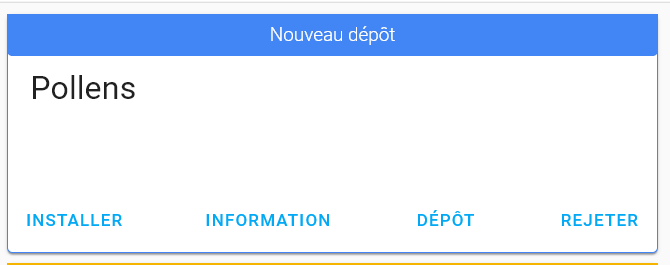

Par contre je n’arrive pas l’installer : quand j’ajoute ton repo dans HACS j’ai l’erreur ‹ Repostitory structure for main is not compliant ›
Du coup, comme je suis un newbie sur HACS, l’adresse de ton repo : est-ce bien l’url du github ? : GitHub - chris60600/pollens-home-assistant: Retrieve French Pollens risks in HomeAssistant ??
en vous remerciant par avance
Christophe
Il y a effectivement un problème :+1:
Tu utilises la bonne méthode, si tu veux l’installer tout de même tu peux utiliser la méthode manuelle décrite dans la documentation (ou ici : https://forum-test.hacf.fr/t/ajouter-depuis-github-une-integration/2599)mais tu ne profitera pas des mise à jours que te permet d’obtenir HACS…
Je confirme, l’intégration par HACS ne fonctionne pas.
https://github.com/chris60600/pollens-home-assistant/issues/1
Le développeur est informé :+1:

Bonjour a tous,
C’est normalement corrigé.
C’est tout bon :+1:
@chris60600 : Une petite description serait la bienvenue pour avoir la petite présentation en dessous du titre Pollens… :drooling_face: :smiling_face_with_three_hearts: :innocent:
J’ignore où la mettre… si qq peut me donner l’info.
Edit : J’ai trouvé !
