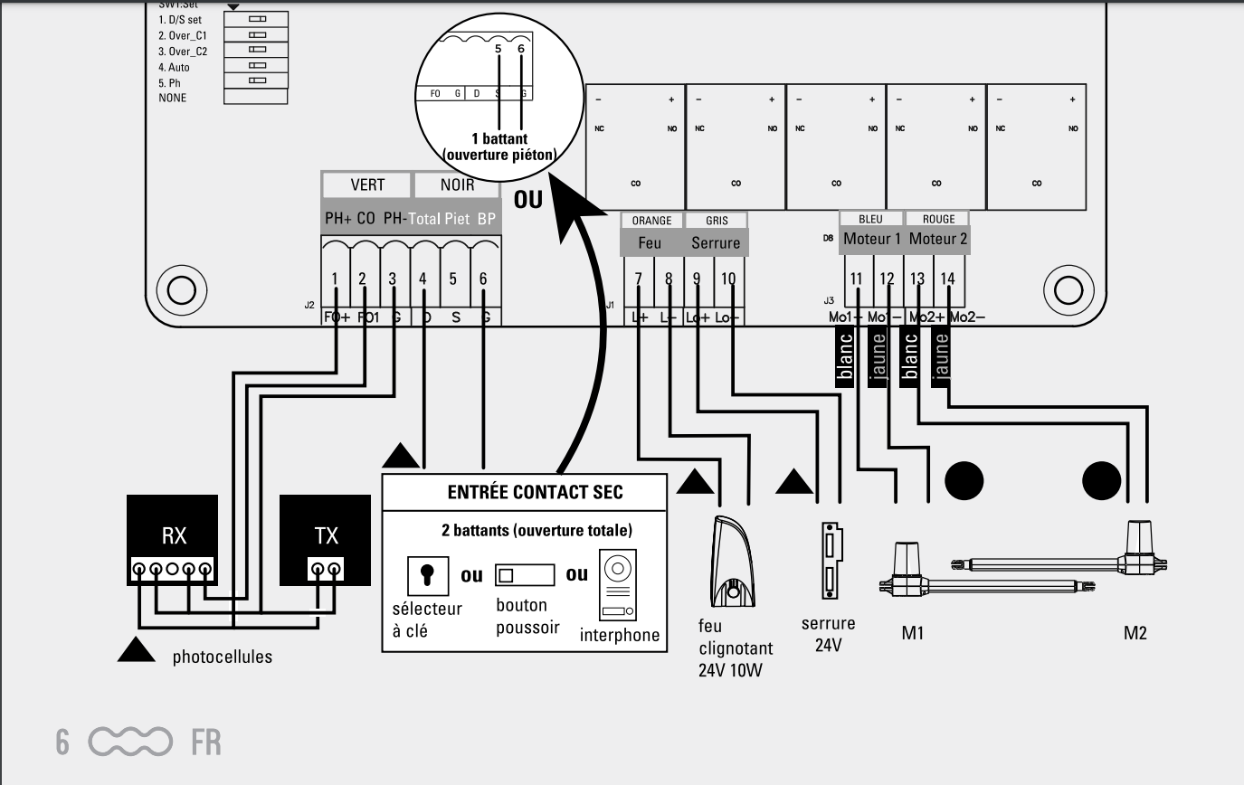

Je viens vous consulter pour un projet de « domotiser » mon portail.
Portail battant de marque SCS Sentinel. En 24V si je comprends bien.
A priori piloté par une carte « PCB 100 ». Aucune idée si c’est le bon terme, un terme générique ou autre, mais c’est ce qui est mis en avant sur la fiche produit : Le portail ici.
Je vous met une capture écran de la carte, si je comprends bien on a là 2 « contacts sec », un pour l’ouverture des 2 battants, et un autre pour l’ouverture d’un seul.
Lien vers la doc complète

Dans la partie du schéma où ça parle du contact, il y a un gros « ou » entre les images avec 2 battants, ou un seul battant. Je me demande si possible de piloter les 2.
Je me dis aussi que finalement c’est toujours les 2 battants que je souhaite piloter, car dans le cas d’une arrivée en voiture.
Le cas du 1 seul battant, c’est juste pour sortir la poubelle, et dans ce cas j’ai ma télécommande.

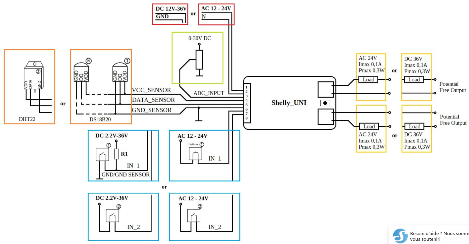

Pour les contacts sec en 12V ou 24V, j’utilise ça Shelly Uni - Shelly Cloud
C’est plus « direct » dans la configuration/gestion que le shelly 1, je trouve.
J’en ai deux en route depuis 1 an. RAS.
Le « ou » est pas très clair, mais en regardant le contacts 6 c’est le commun, ensuite tu fais contact avec le 4 ou le 5 suivant le type d’ouverture que tu veux.

Oui. Au moins du côté Shelly Uni, ça marche.
Oui, ce shelly là s’alimente en 12V/24V.
Jamais testé, mais, il y a des contacts « en entrée ». Il se peut qu’avec un capteur à effet hall filaire, ça puisse le faire.

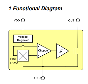

Ou bien tu parles de ce genre de capteur pour « effet hall » : https://www.lextronic.fr/capteur-a-effet-hall-25670.html
Si j’en crois le schéma de la doc de ce module, il y a 3 pattes, qui correspondraient aux entrée 4-5-6 du Shelly (VCC-DATA-GND).
J’arrive pas à savoir la différence entre le capteur seul, et cette version livrée en module, ça à l’air de convertir le signal en numérique : https://www.lextronic.fr/module-capteur-effet-hall-digital-51705.html
Y’a 2 types de pièces là:
  • Le capteur à effet hall c’est un composant électronique d’où les 3 pattes.

En fait je pense que c’est plutôt l’inverse.
Dans le diagramme, pour détecter l’état ,c’est les input (cases bleues) que tu veux utiliser, celle en bas gauche. Il y a un interrupteur dans le dessin et c’est là que tu aurais un switch reed pour détecter la position.

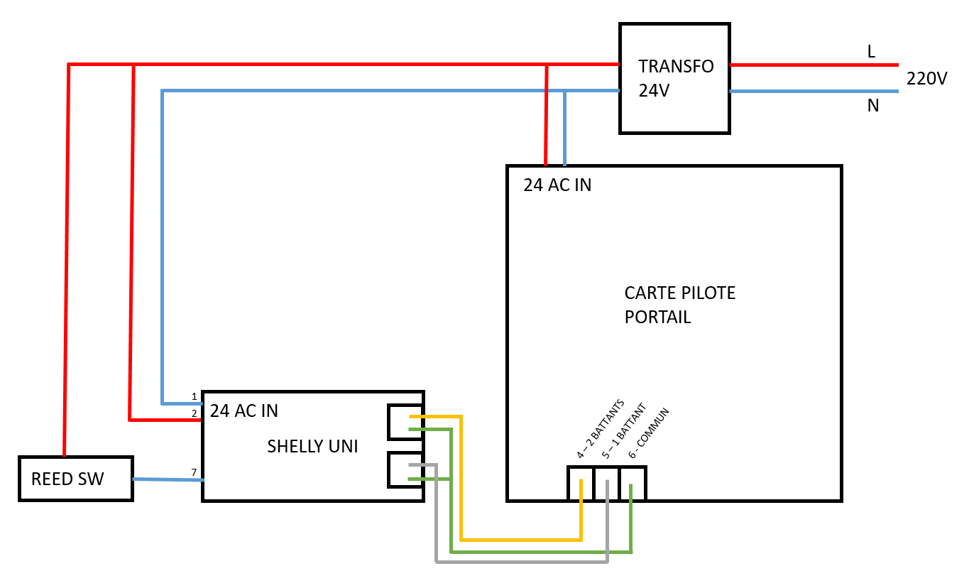

Je me suis essayé à un petit schéma.
Ca vous parait plausible comme truc ?
Je peux utiliser l’alim 24V AC en sortie du transfo pour alimenter le Shelly et le reed switch ?
Sans vraiment tester, je vais sans doute dire une bêtise…
En fait ton cable rouge qui arrive sur le reed (l’alim) doit aussi être connectée sur le shelly. Et quand le reed est fermé, du côté bleu tu recevras 12V (ou 24V).
Je ne ferais pas ça en « vrai » avec le portail pour éviter de flinguer la carte pilote par une fausse manip.
Une bête alim 12V te permettra de tester et d’être confiant sur le cablage.
Cramer un shelly = 10 euros
Cramer la carte pilote du portail = ouille…
Il semblerai que 24V soit vraiment le max supporté par le Shelly, et qu’il peut arriver que le transfo 24V puisse délivrer 1 à 2V de plus parfois … ce que le Shelly n’apprécierai pas.

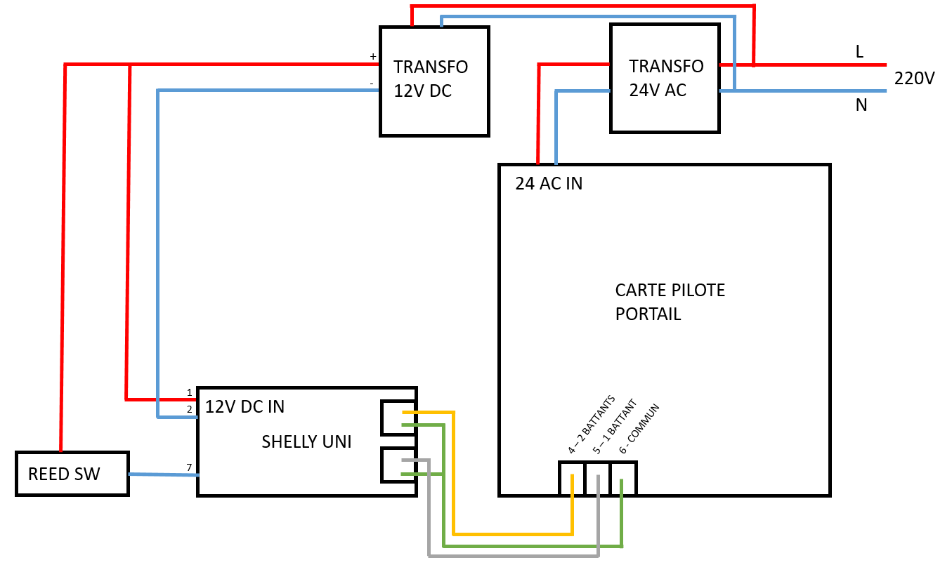

De ce fait je pense alimenter le Shelly et le reed switch avec une alim séparée en 12V DC. Ca fait un composant de plus mais sécurisant le reste derrière. Et comme c’est du DC, pas besoin d’ajouter une diode de redressement entre le reed switch et le Shelly.
Du coup j’ai modifié mon schéma en conséquence.
Mais tu as raison @golfvert je vais dans un premier temps essayer le montage sans relier le Shelly à la carte du portail, histoire de ne pas faire de bêtise. Et comme dans l’application Shelly on peut voir le statut des INPUT, ça devrait me permettre de faire mes débug comme ça. Enfin ça c’est dans mon merveilleux monde des débutants.
Après, récupérer cet état dans HA, et à terme déclencher des contacts sec sous condition du INPUT.
Question annexe, si j’ai besoin de prolonger les fils de l’interrupteur magnétique, je prends du 0.75mm² ? Pour les raccord je fais quoi, soudure à l’étain et gain thermo ?
Pas besoin de l’application shelly. l’interface web te donne tout ça. Mais, c’est un détail.
Pour le schéma, ça me parait correct. Mais, comme je l’ai écrit. Il faut tester !

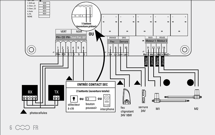

Ensuite, y a un moyen de s’assurer qu’il n’y aura pas de soucis quand je vais connecter les contacts secs du Shelly sur la carte du portail sur les entrées 4/6 et 5/6 (cf photo du 1er post) ?
Il n’y a pas de détail, que des éléments à prendre en compte :wink:
Si il s’agit bien comme indiqué sur le schéma que vous avez mis au début, d’entrées pour contacts secs, il n’y pas de risque, nous sommes dans le même cas qu’un simple contact du "type interrupteur ".
Il faudra certainement que vous régliez le délais de fonctionnement de module Shelly (env. 0.5 ou 1seconde) et peut-être juste faire attention à ce que les deux contacts ne soient pas actionner en même temps au cas ou.
