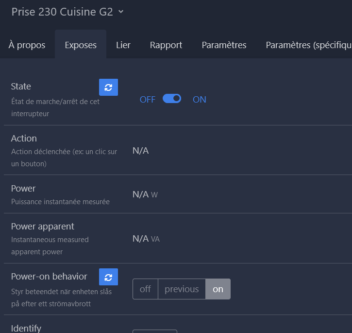

J’ai quelques prises Legrand Netatmo 067775 sans concentrateur Netatmo que j’ai appairées en Zigbee avec mon système HA via Zigbee2MQTT avec un récepteur SonOff en mode Ember (zigbee seulement).
Une recherche sur le forum m’a donné le lien vers Prises Legrand dans HA n'affiche pas la conso par défaut mais ce n’est pas le même problème. Typiquement je n’ai aucune remontée des données. Ce qui remonte c’est N/A
Les seules choses qui « fonctionnent » :
- actions State (on/off) ,Identify
- données : linkquality
- config : Indentify effect/color effect (le choix de la couleur de la led de repérage est bien effectif)
Ce qui est KO :
- action
- power (W)
- power apparent (VA)
- Led in dark
- Led if on
Etat remonte les infos ci-dessous. Ce qui est étonnant c’est la différence entre installed et latest version. Tout se passe comme s’il y avait un digit de moins… a priori la version d’OTA est de 2018 ! Mais la version du firmware retourne des caractères non affichables dans le forum.
NB : j’ai une prise G1 et une G2
"linkquality": 192,
"power_on_behavior": "on",
"state": "ON",
"update": {
"installed_version": 54529536,
"latest_version": 6636035,
"state": "idle"

Peut-être une version du firmware qui est un peu vieille ?
Sinon essaye de la re inclure sans la supprimer du réseau.
Merci. Comme indiqué le firmware date de 2018. Z2M n’arrive pas à faire de mise à jour…
La sortir de la liste : facile
La ré inclure : pour l’appairage j’ai fini par trouver le bouton reset sous le capot en plastique rond extérieur, symétrique à la Led il y a un trou rond sur la platine, y insérer un trombone ou un cure dent, appuyer 15 secondes et c’est parti.
Résultat : idem après
Donc a part la maj firmware qui a en effet beaucoup changé depuis 2018…
Sinon tenté la supression et reinclusion mais j’y crois pas trop.
Existe t il un moyen de forcer cette mise à jour ? J’ai l’impression que le système de numérotation a changé entre temps et que de fait Z2M la considère comme plus récente… A moins qu’il existe un moyen de tromper le test… Mais j’ignore comment
REgarde ici la partie local OTA :
Hélas
my_index.json :
"url": "ota/1021-0012-004e4203-NLT.zigbee",
"force": true
Et log.log:
[2025-01-09 20:58:36] warning: zhc:ota: [0x00047400000976e4 | Connected outlet ] Firmware is newer than latest available firmware.
Dernière possibilité trouver une passerelle legrand pour la maj.
J’espère trouver d’autres solution qu’une passerelles à 150€ dont je n’ai pas l’utilité
