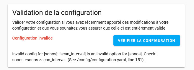

Bonjour, merci pour le temps que tu me consacres. j’ai fait ce que tu préconises mais j’ai un message d’alerte dans la vérif config.
du coup par prudence je n’ai pas redémarrer. il semble que l’option de scan interval ne soit pas disponible pour sonos. d’après toi je redémarre ou c’est trop risqué?
Quand le valideur de configuration couine, pas la peine d’essayer de redémarrer… Visiblement, l’option n’existe plus. Alors, je ne sais pas ce que tu peux essayer de plus. Désolé.

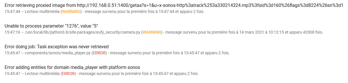

est ce que cela pourrait venir du port 1400 ?? j’ai 3 messages d’erreur…
C’est le port normal de sonos… Donc, rien d’étonnant ici.
La connexion entre HA et sonos flanche. Pourquoi??? C’est la question à 100 balles…
