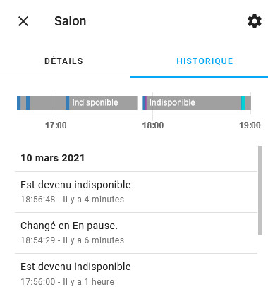

en fait je peux jouer de la musique via mini player card mais au bout de 2 à 3 mn les enceintes deviennent indisponibles. Pour remédier au problème il me faut les désinstaller puis les intégrer à nouveau…avec reboot etc… Bref c’est nul, il doit bien y avoir qq chose que j’ai zappé. voici les écrans :
là cà fonctionne et ensuite plus rien…

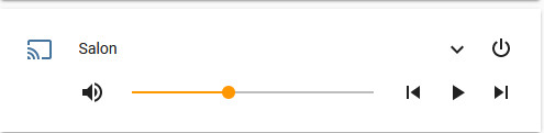

symptomes : lorsque je redémarre HA j’ai accès via carte mini player à la musique diffusée sur la playbar branchée en ethernet (cf :carte mini player salon transmise) et aux deux enceintes player + sur la one sl (carte mini player). au bout de 2mn je perds la disponibilité sur les deux cartes.

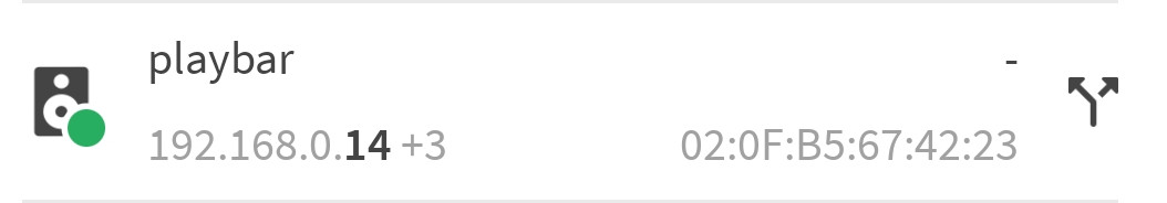

Avec l’appli fing sur tu as un téléphone android tu vas pouvoir récupérer les IP des diverses enceintes.
Une fois que les as, et qu’elles sont fixes, tu les mets dans le fichier configuration.yaml
Excellent cette appli fing… bon en effet j’ai identifié la playbar avec une adresse ip 192.168.0.14 + 3 autres adresses IP

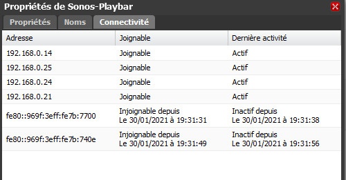

ensuite depuis freebox os je vois en effet ceci:
j’ai donc ajouté les adresses ip dans yaml et rebelote: cà fonctionne super bien pendant 2 mn et hop indisponible . Je ne comprends d’ailleurs pas comment un périphérique peut avoir plusieurs adresses ip v4 en même temps
info: le nom du périphérique c’est moi qui l’ai rentré avec l’adresse mac matchée depuis l’application sonos
Ca ne devrait pas… Tu as quoi comme Sonos? la playbar et des one? Tu fais un groupe avec l’appli sonos?
J’ai une beam et deux play one (que je vois comme un groupe dans l’appli android) et je vois bien trois adresses IP distinctes et pas un bidule de ce genre.
Tu as fixé l’IP fixe avec la freebox pour les différents morceaux de ton installation Sonos?
Si tu redémarres la freebox après avec configuré les différents baux DHCP ça devrait rendre la config plus propre. Là, pour une raison qui m’échappe, au niveau adressage IP c’est le bazar :slight_smile:

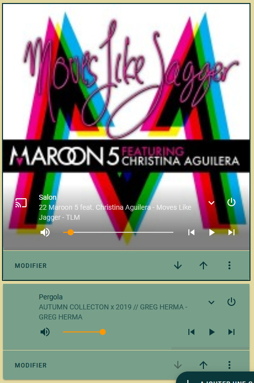

HA identifie 2 media player, salon et pergola.

j’ai deux groupes dans l’appli sonos: salon (playbar+sub+2 one play ) et un « groupe » pergola avec une seule enceinte one SL
j’ai fait comme toi: pas de config perso dans yaml, tout désinstaller les intégrations, puis installation depuis la découverte automatique. HA trouve deux players, salon et pergola. les deux fonctionnent nickel pendant 2 mn environ (en haut sur l’image, groupe salon , en bas pergola…)
