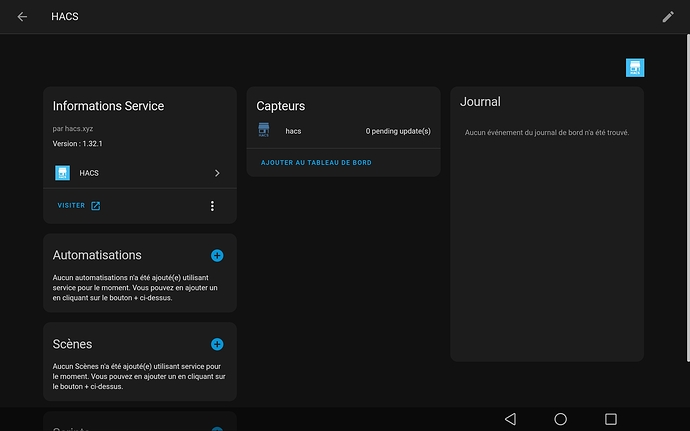

T’as fait qqe-chose pour avoir le sensor.hacs ? Je ne l’ai pas par défaut
C’est l’entité fournie pour hacs. Va dans appareils et services, puis dans l’intégration hacs et regarde le nom de l’entité fournie.Elle a du changer de nom depuis 2ans.
Alors j’ai essayé de mettre en place ta carte, mais le capteur est indisponible :
Regarde dans les options de hacs., * Number of releases to show
: Number of releases to show in the dropdown.
https://hacs.xyz/docs/configuration/options
Je suis à 5, l’option par défaut, et toi ?

Par contre, je n’ai pas le sensor.hacs_version , il y a une option dans un coin pour l’avoir ?
@Lesuperlolo
je suis a 5.
@FillR2
Franchement je m’en souviens plus, ca fait 2 ans que j’utilise la carte et ce sensor.
Dans le screenshot de @Lesuperlolo je vois un sensor Update, ca serais pas celui la pour vous ?

j’obtiens ca, moi
les MAJ dispo semblent bien là, pkoi, moi, c’est dispo, bonne question
il a bien descendu ce matin
@Lesuperlolo @FillR2
Vous avez pas activer l’option Experimental features ?
Aha, so that’s it, now I understand the note. 😊 As soon as experimental features is enabled, the attribute is being removed from sensor.hacs and new update sensors are being created. Thanks for pointing me there.
