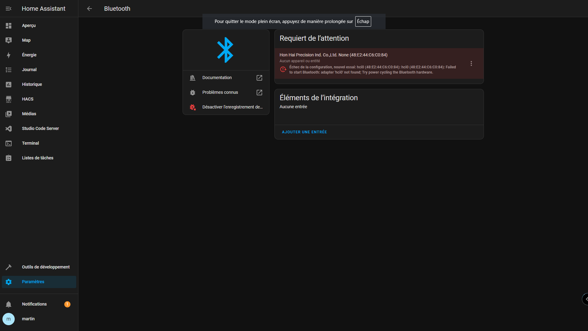

mais j’ai un erreur avec le Bluetooth
je vous joins une piece jointe

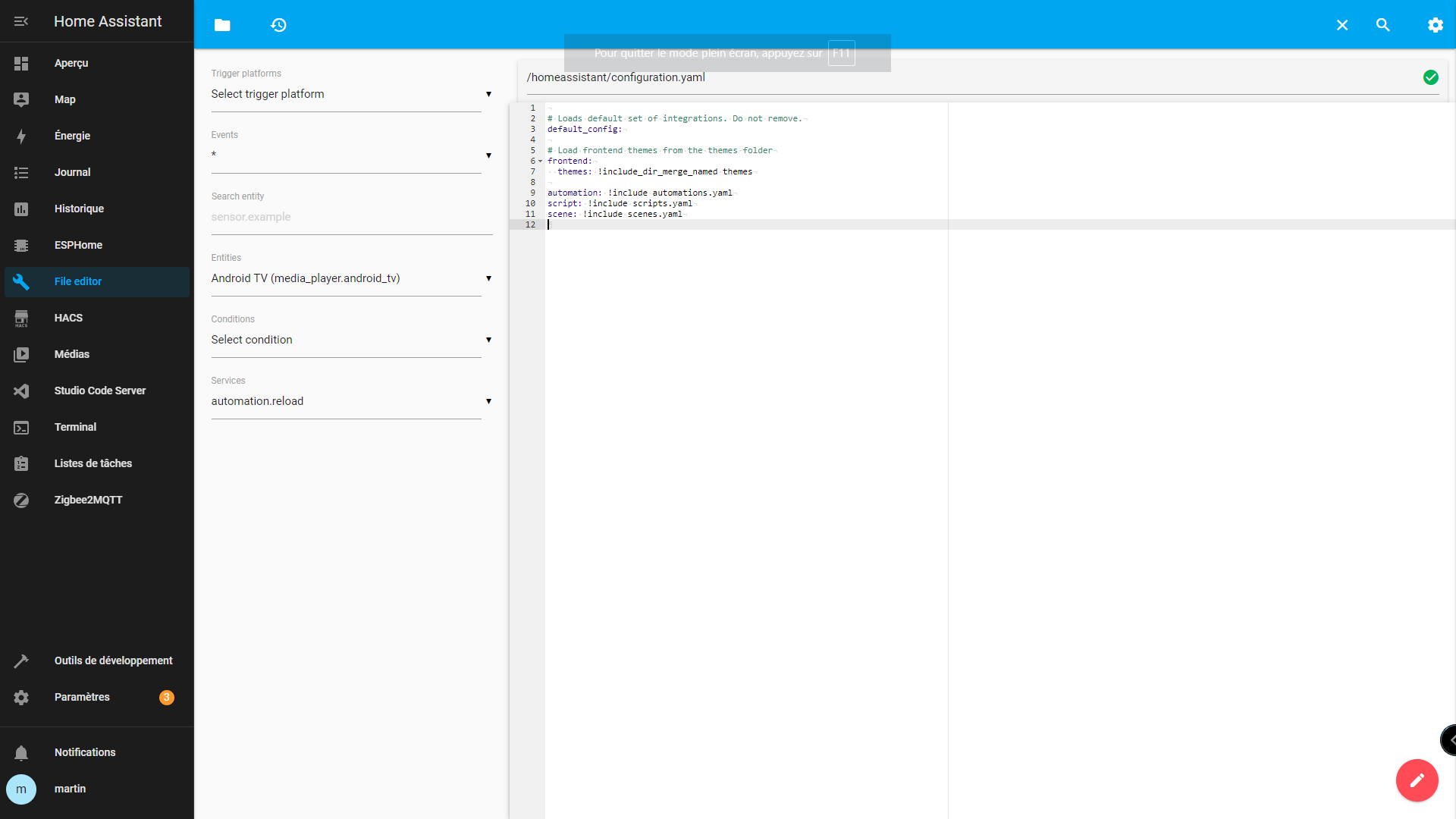

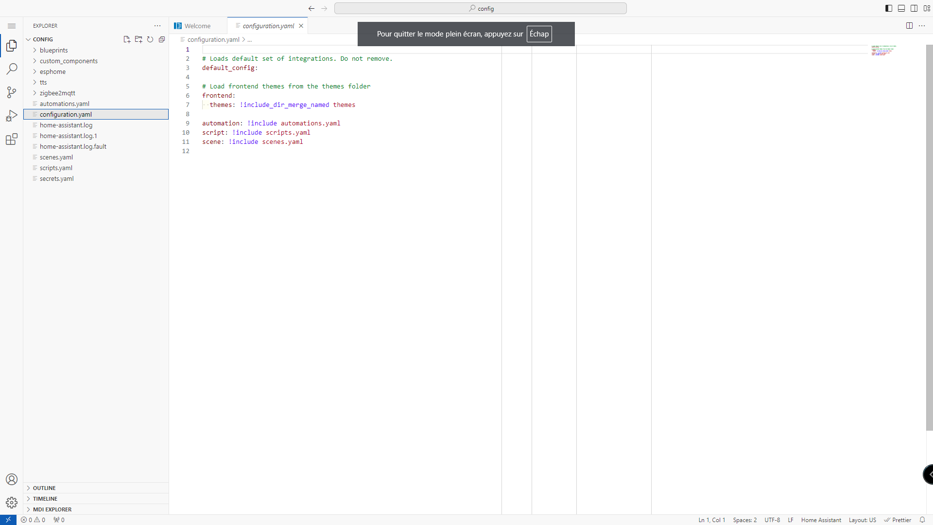

Supprimez l’entrée bluetooth_tracker: dans votre configuration.yaml
Je sais, c’est idiot …
Je crois que c est pas le bon fichier
homeassistant/ configuration.yaml …
Là tu es sous config/ configuration. yaml de zigbee2mqtt !!

La semble plus être un problème matériel avec une carte non reconnue.
Oui possible adaptater hacio no found … première image …

Non il est bien sur le bon fichier
