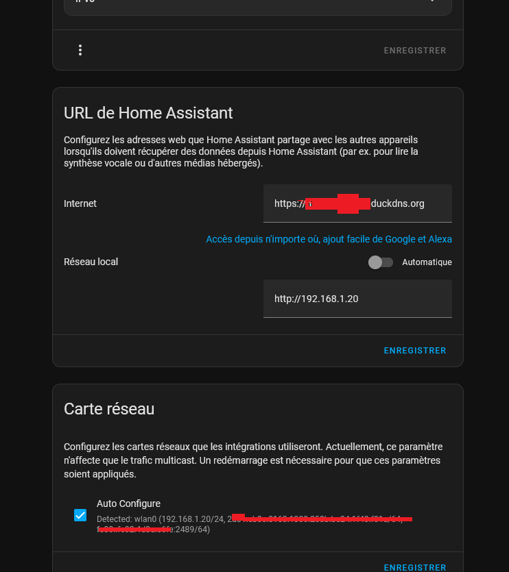

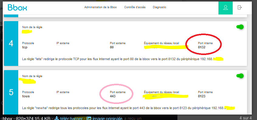

Suite à une nouvelle installation de HA sur un mini pc dédié (pas sur Promox ou autre VM), j’ai décider de sécuriser mon accès via l’extérieur.
Après avoir suivi le Tuto de @Sylvain_G sur l’installation d’un reverse proxy (NPM), et chercheé sur les forums (FR et autres) je ne parvient pas à me connecter via mon ndd en Duckdns.
yaml
et voilà le resultat !!
Pourtant à mon niveau, je ne vois pas d’erreur.
Merci pour votre aide

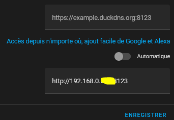

Je suis surpris de ce qui se trouve dans ta page URL.

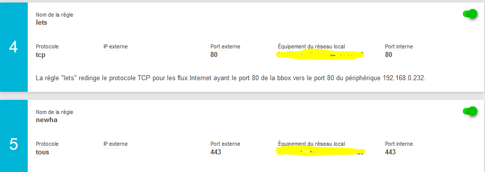

Voici la mienne (fonctionnelle)
Quant à ta Bbox, il me semble ne pas avoir ces redirection là.
Je crois que c’est 8123 vers 8123 (je ne serais pas à la maison avant demain pour vérifier)
Tu dois avoir une erreur en face de 80 > 8132 ce ne serait pas plutôt 8123 ou 80. je ne sais plus…
Pour NPM, c’est pas le port 8123 de ha (attention 8132 c’est une coquille) qui est à rendre accessible.
NPM ouvre les ports 80/443 et 81 (pour l’admin uniquement)
Donc typiquement, il faut 80=>80 et 443=>443

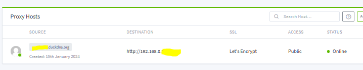

D’après le tuto, l’onglet à juste besoin de l’ip local comme c’est NPM qui gère la redirection (si j’ai compris) et pour les ports j’ai essayer toutes les variantes.

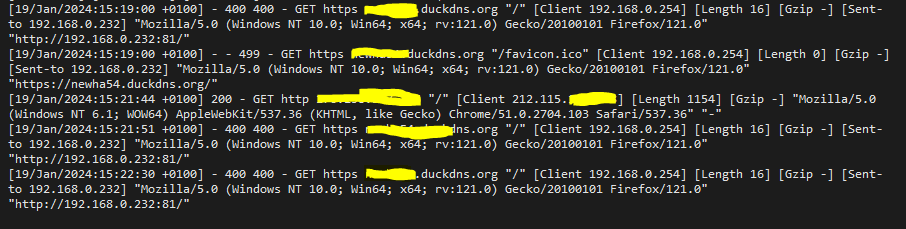

J’arrive sur « err 400: bad request » d’ou mon dernier test de port sur la box (et la coquille)
Test :

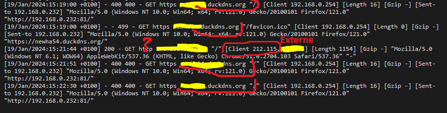

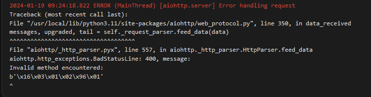

et regarde les logs NPM
voici ce que j’obtiens
oui mais avec l’ip (et depuis le wifi) et pas le nom de domaine (d’ailleurs il en reste en clair dans le 1er post)
Je viens corriger le post1, merci.
J’ai bien rentré l’ip de mon HA dans le navigateur et mon pc est connecté en wifi.
Une fois en http et l’autre en hhtps, c’est bien ça?

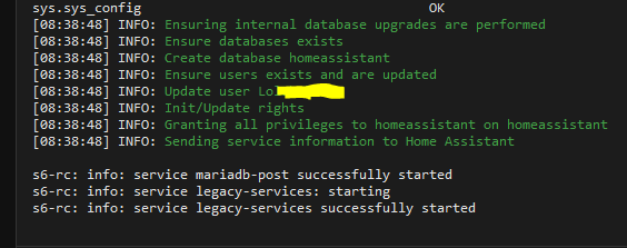

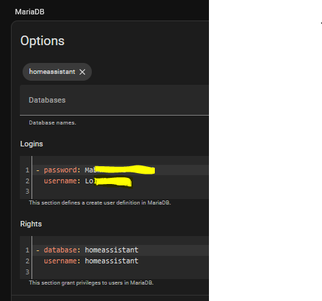

Hum, c’est pas les bons logs alors
J’ai revérifié les logs dont celui de HA et là bingo!!!
Dans le tuto de Sylvain_G il mentionne cette étape pour la configuration
#configuration.yaml
http: #si cette balise n’existe pas, ajoutez la, sinon ajouter seulement la suite (pas de duplication)
use_x_forwarded_for: true
trusted_proxies:
- 172.18.0.1
il manquait le dernier chiffre de mon ip…le boulet!!! :face_with_symbols_over_mouth:
