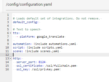

pour ce faire, dans config yaml
j’ai rentré
<http:
server_port: 8125>

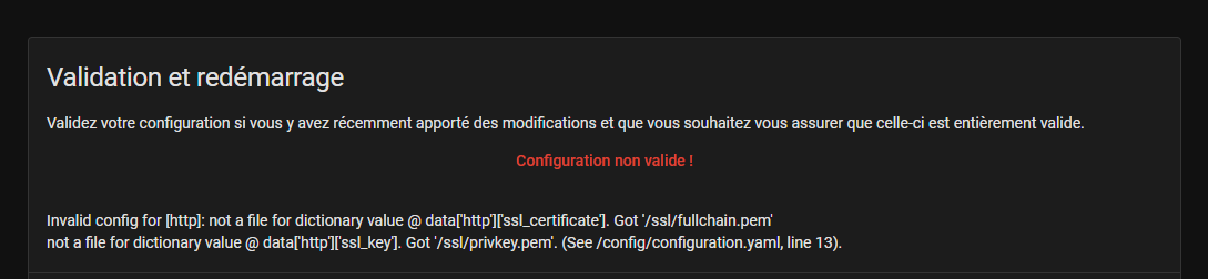

J’ai réinstallé le module duckdns mais quand je copie les certificats ssl dans config yaml
j’ai ce message lorsque je fais valider la config…
je ne peux pas redémarrer…

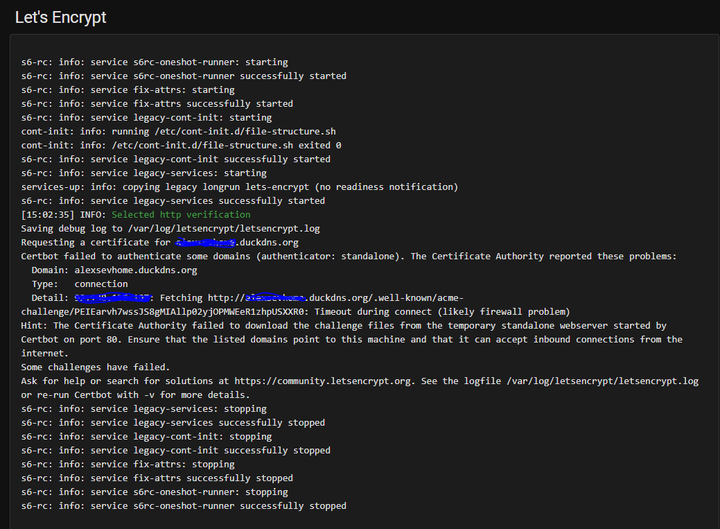

Let’s encrypt est installé ? Les certificats regénérés ? il y a des logs ?
…non
me souvenais pas que je l’avais fait sur le RPI :frowning:
Je n’utilise pas tout cette mécanique, donc je mélange peut-être un peu aussi.
De toute façon il faut voir les logs avant. Là il semble manquer les fichiers du certificats

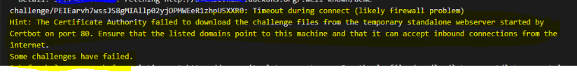

voici les logs
pas de port 80 ouvert et redirigé = pas de certificat

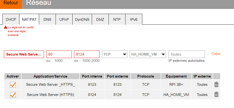

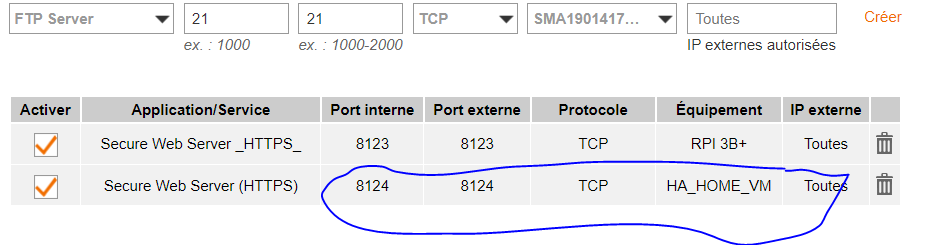

dans le nat de la box orange j’ai fait ça
mais ça ne suffit pas j’imagine
Non, le challenge se fait sur le 80… donc il faut une règle de plus 80-> 8124
désolé pulpy mais je ne saisis pas…
J’ai beau créer une nouvelle règle voici ce que ça me met
Tu as un conflit de nom, change pour un nom de régle unique
J’ai beau rentrer n’importe quel type de nom c’est toujours le même résultat.
On est bien d’accord que je laisse les règles en place et que j’en récréé une ?
Oui. Mais sur la livebox(?) il y a peut-être pas moyen de mettre 2 règles vers le même port 8124… Si c’est ça change le premier 8124 par 80, le temps de faire le challenge http
