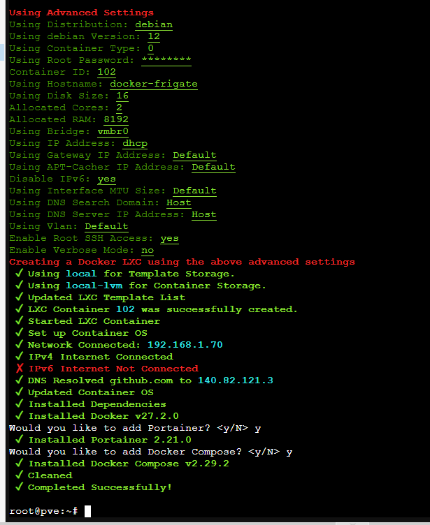

suite aux différents problèmes de surcharge avec frigate en mode addon dans HA, j’ai décidé de passer sur un frugate LXC.

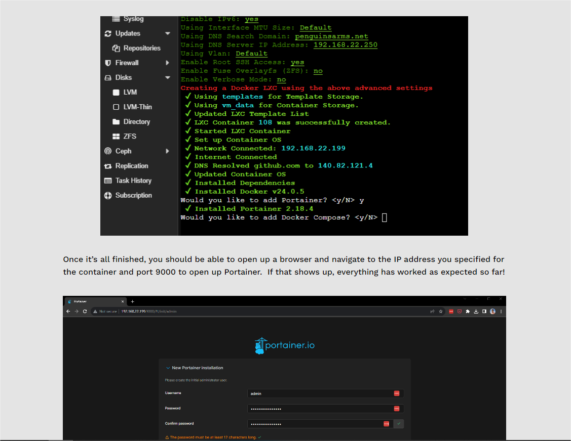

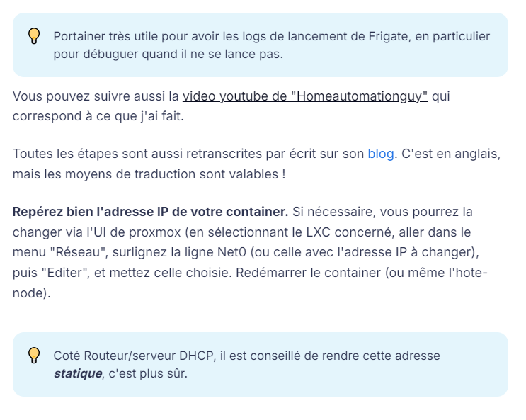

Pour se faire j’ai suivi le tuto suivant : Installation de Frigate sur Proxmox
Tout s’est bien passé pour l’installation de Docker avec Portainer + Docker Compose

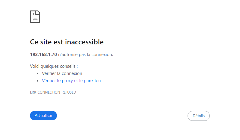

PAr contre impossible de continuer le tuto d’installation car je bloque sur l’accès à Portainer via l’ip 192.168.1.70:9000
Et rien n’est indiqué dans un tuto en cas de problème à ce niveau là, Merci de votre aide

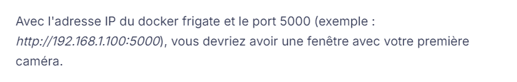

J’ai un doute, mais c’est 9000 le port ? car de mon coté c’est le 5000
c’est bien ecris dans le tuto :sweat_smile:
Vous êtes beaucoup plus loin dans le tuto :slight_smile:
Comme je le dis j’en suis à la premiere phase d’installation du cocker avec Portainer et Docker Compose donc ici sur le tuto
Je me suis donc basé sur les liens donnée (Youyube et blog)
Le blog ou il est indiqu après installation du docket que l’on peut lancer Portainer avec l’ip:9000
Sans accèder à Portainer, impossible d’aller plus loin pour poursuivre l’installation de Frigate :frowning:

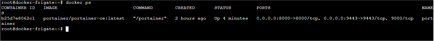

Dans le Shell du container LXC tu peux taper la commande
docker ps
tu verras si portainer est lancé
éventuellement
docker logs <id_xxxx>
pour voir les logs
Le serveur semble bien lancé
Vu qu’il indique port 8000 et 9443 j’ai tenté avec 192.168.1.70:8000 j’ai le message Not found et avec https://192.168.1.70:9443 j’ai bien la console de Portainer :slight_smile:
Merci @pctetra
Grace à vous j’ai pu continuer l’installation en suivant jusqu’au bout ce coup ci le tuto.

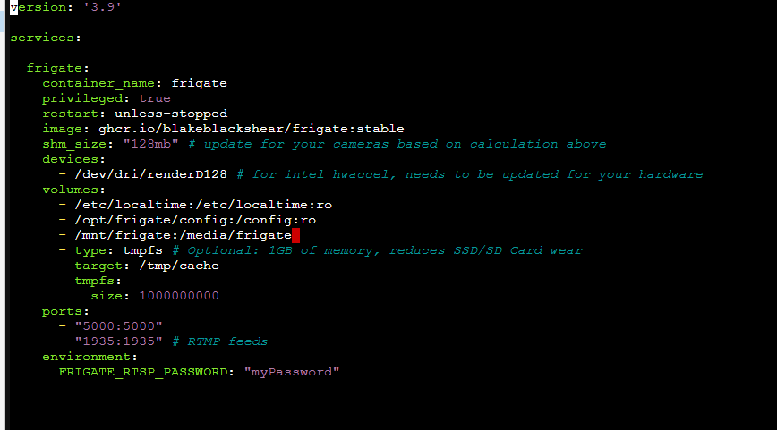

Voici le fichier docker-compose.yaml que j’ai créé

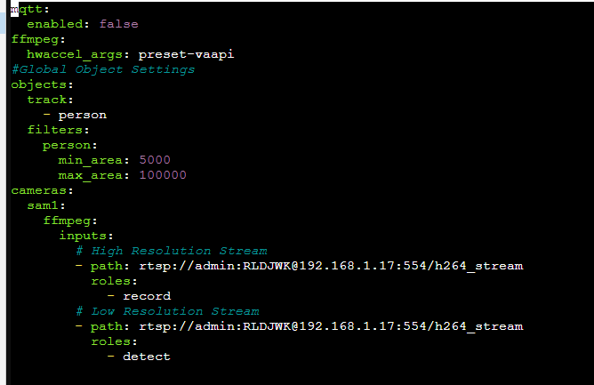

Et le fichier config.yml comme inque sur le tuto
J’ai essayé de rester simple pour le moment
Je ne suis pas utilisateur de frigate
Mais dans les logs il y a ce problème :
Read-only file system: '/config/model_cache
Pourquoi dans le docker- compose il y a
config:ro
C’était dans le tuto ?
Apparemment read only ça ne lui plaît pas
Les spécialistes de frigate ont sûrement des explications
