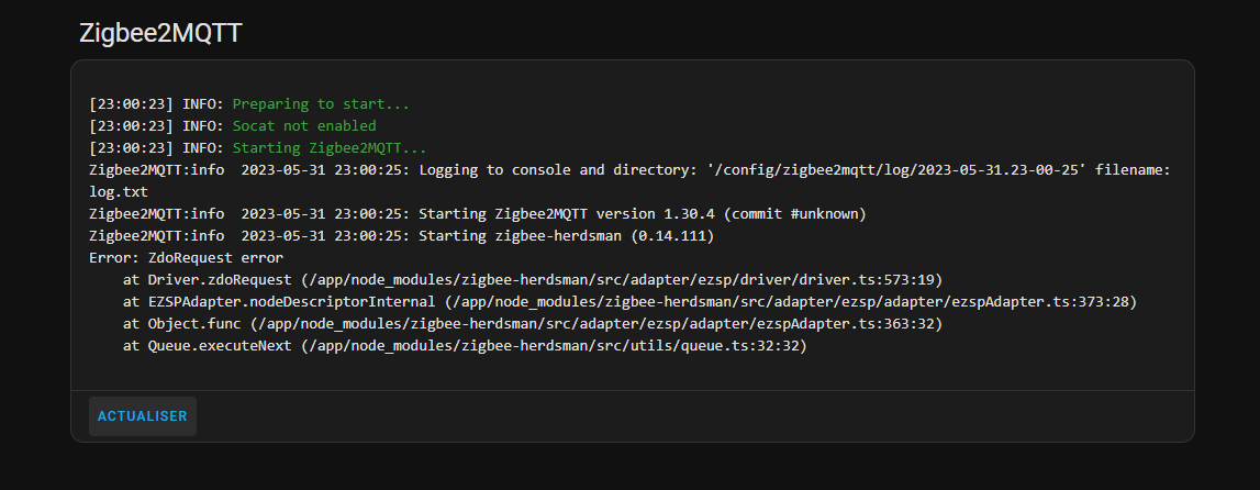

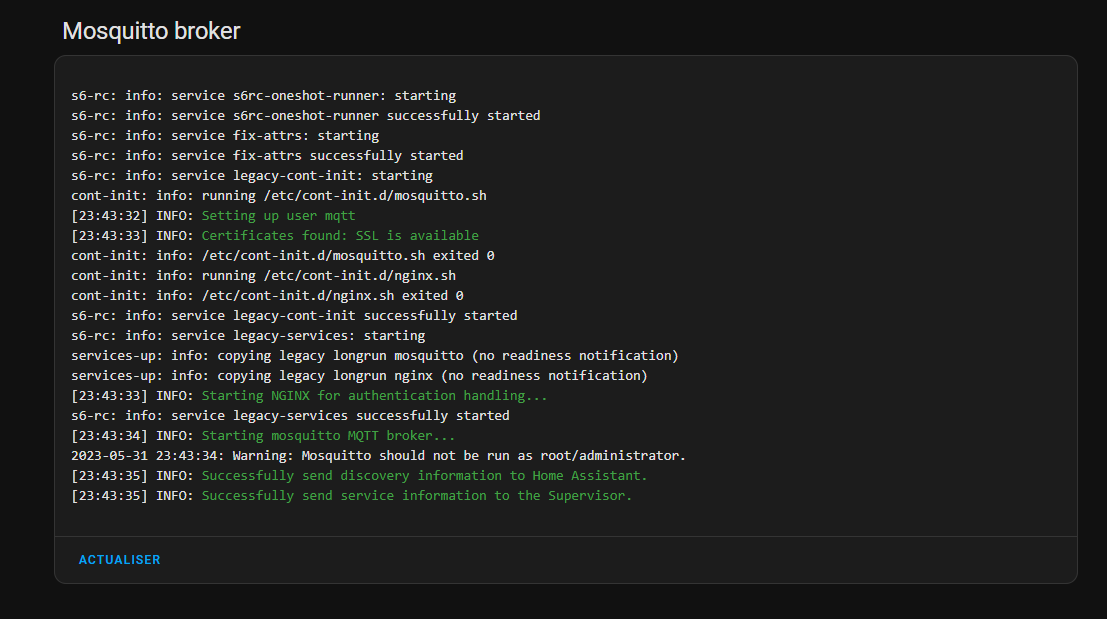

salut a tous ,impossible pour moi de faire fonctionner zigbee2mqtt avec ma nouveau cle sonoff E sur un nuc et pourtant mosquitto a l’air de bien fonctionner,j ai suivie tous un ta de conseils et tutos est toujours pas de solution ,donc la j ai vraiment besoin de votre aides ,merci d’avance

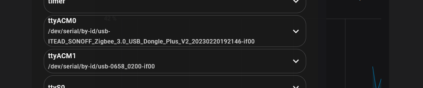

Question conne, tu vois la clé usb dans HA (coté matériel dans parametres) ?
T’es sûr que c’est un modèle E et pas un P ?
oui, le model P usb-Silicon_Labs_Sonoff_Zigbee_3.0_USB_Dongle_Plus_0001-if00-port0
lui , model E usb-ITEAD_SONOFF_Zigbee_3.0_USB_Dongle_Plus_V2_20XXXXXXXXX-if00
a moins qu’il est copier sur un tuto le chemin …

oui la clé est bien dans materiels,

Clé sur rallonge usb ?
oui avec ou sans même c’est la même chose mon nuc a que des ubs3 et ma rallonge est un usb 2 tu pense que sa peu y jouer? ,tes sur un nuc aussi ?
Reprends la question de @Krull56 :
Et si c’est bien le cas, vire le mode usb 3 du passthrough
Et il est déconseillé d’utiliser l’usb3 avec les coordinateurs zigbee.
Pas mal de posts en ce sens sur le forum anglophone , même message d’erreur resolu en utilisant un port usb2.

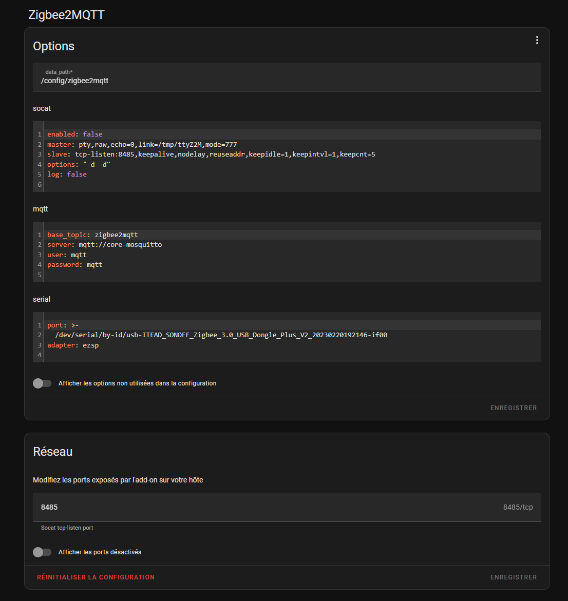

non pas proxmox ,installation direct sur ssd avec balenaEtcher et j ai que du usb3 sur mon nuc ,suite dans la M…de la :smile:

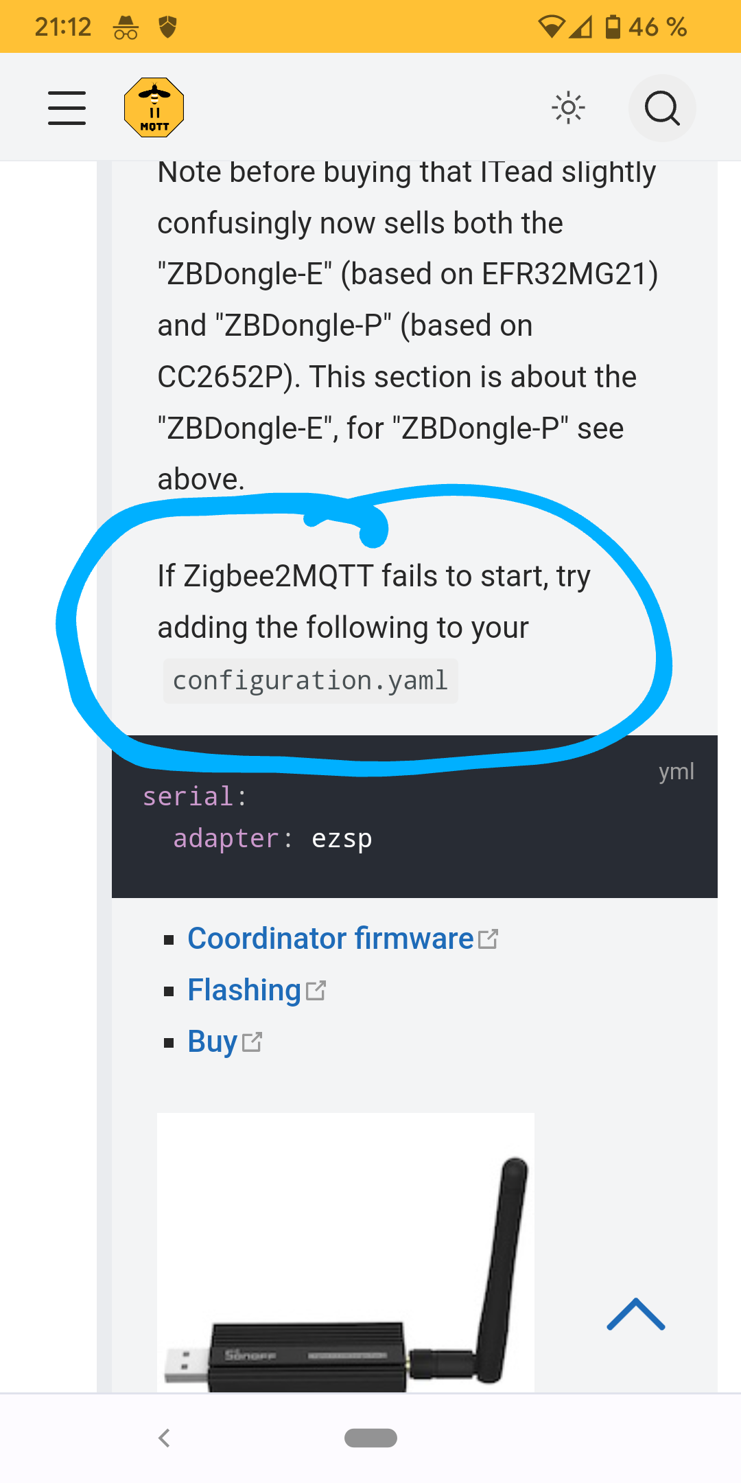

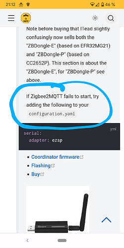

Salut, j arrive un peu tard, mais je tourne avec z2m et le même adaptateur.
Il a fallu modifié le config.yaml de z2m pour qu il démarre.
