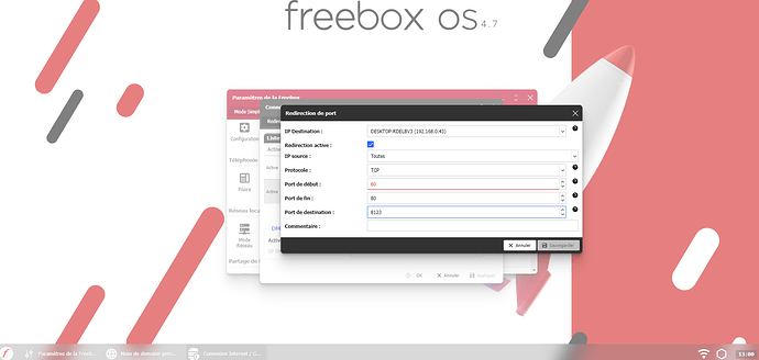

Pour pouvoir utiliser Hom Assistant depuis l’extérieur je dois ouvrir mes port de ma Freebox, mais je n’y arrive pas du tout. je bloque sur l’indication des port (voir image).
J’ai essayer ce tuto : Gestion des ports sur une Freebox

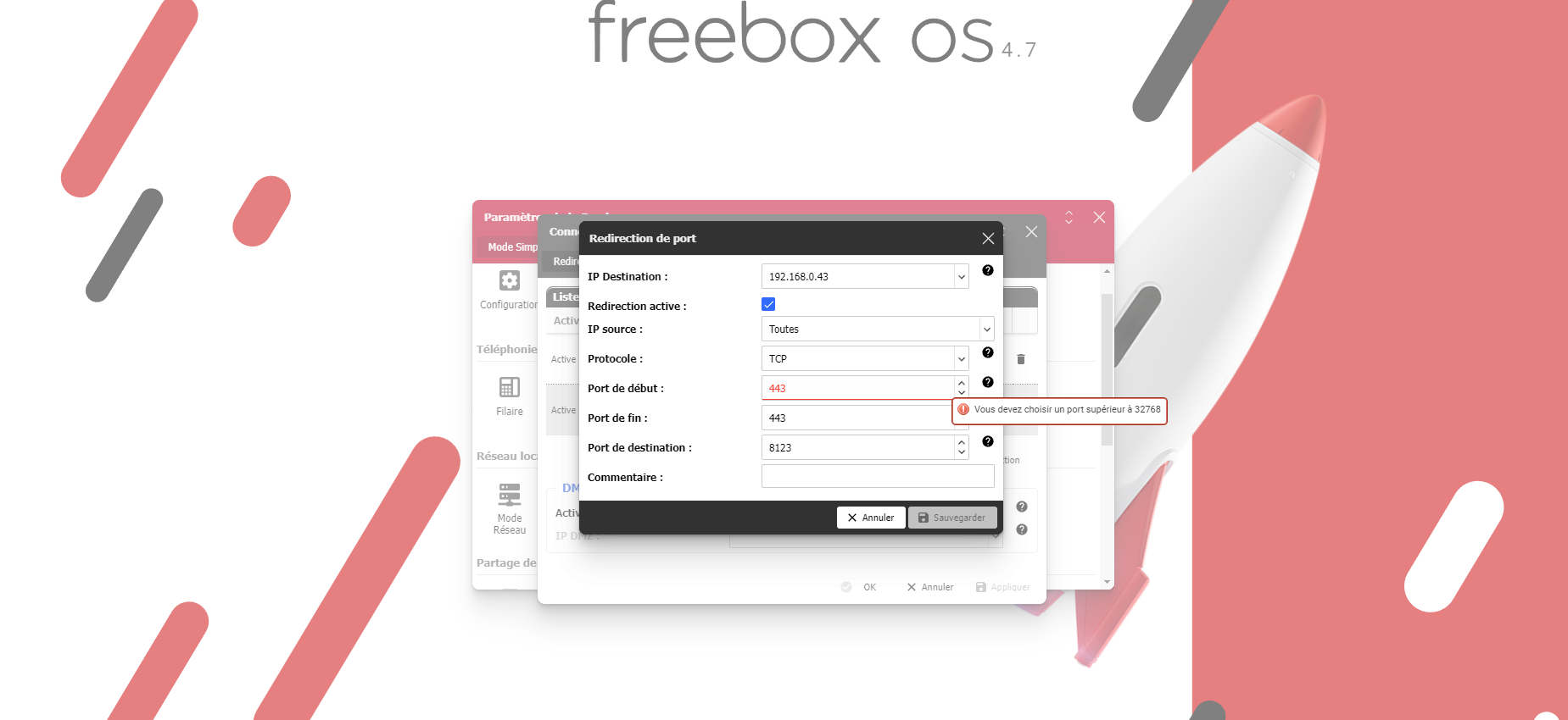

Mais mon problème est temp que je peux pas mettre le port de début a 80, il faut qu’il soit supérieure a 32768 (voir image)
Si quelqu’un connait une solution je prend avec plaisir sa fait plusieurs heur que je cherche sans fin

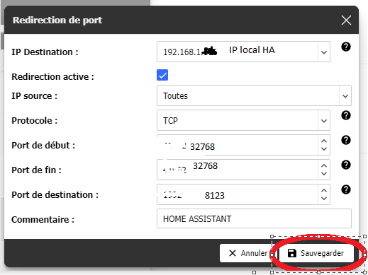

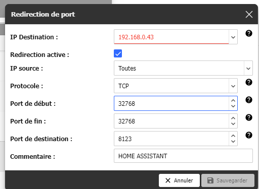

il faut faire comme cela
l’ip de destination est l’ip de ton home assistant (sur la 2eme copie ca a l’air d’etre celle de ton pc ?)
le port de debut et de fin est identique et dans la plage qui t’est attribuée
ensuite de l exterieur tu tapes l’ip wan de la box (https://whatismyipaddress.com/fr/mon-ip)
xx.xx.xx.xx:32768

Tu vas avoir besoin d’une IPv4 statique si jamais tu veux absolument le port 80.
Tu peux très bien accéder à l’interface de ton Home Assistant sur le port 35400 de ta box par exemple, qui va rediriger sur le port 80 de ton Home Assistant.

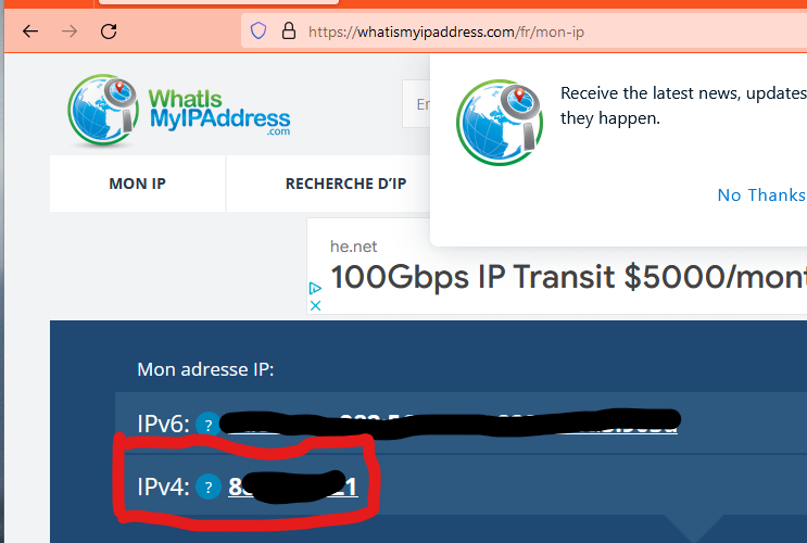

Il faut connaître l’adresse IP wan extérieur de ta box
Pour la connaître tu cliques sur ce lien
Ensuite à partir de l’extérieur tu tapes l’adresse suivante
Http:// (adresse ipv4 donné par le site) :32768
Tu n’as même pas besoin de duck DNS car l’IP est fixé chez Free

on va reprendre en image
1, il faut connaitre l’ip de home assistant
- il faut faire une redirection dans la box

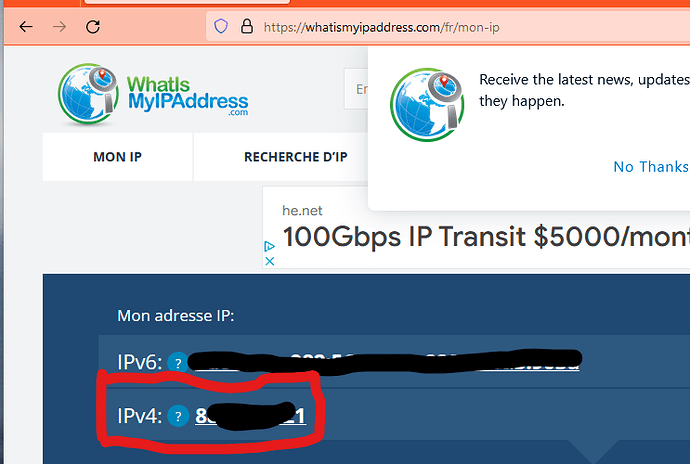

3 il faut connaitre l adresse ip exterieur de la box
- avec une machine à l exterieur ton telephone en 4g par exemple
Merci énormément de votre patiente et gentillesse, cela mache a merveille !!
