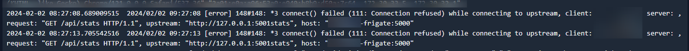

Je vous contacte car j’ai suivi un tuto pour passer de nabucasa vers une conf ovh + cloudflare
et depuis j’ai cette erreur sur frigate :
Au cas où, j’ai fait le même jour le passage sur frigate 0.13 mais je ne pense pas que le problème vienne de là
Merci beaucoup d’avance si vous avez une piste pour m’aider

y’aurait pas un fichier de config avec une faute de frappe quelque part?
« 5001stats » ça parraît bizarre
Ohhhh sans doute, par contre je n’arrive pas à trouver où

Salut @Azwinklr
Tu as ces erreurs continuellement, ou uniquement le temps que l’add-on « frigate » démarre ?
J’avais pas vraiment fait attention, mais j’ai cette même erreur 1 fois à chaque démarrage de frigate (install full container).
Il y’a une « issue » sur github datant de novembre 2023, mais sans trop de commentaires :
Bref à creuser.
[EDIT] je pense que c’est uniquement lors du démarrage, lorsque frigate n’est pas complétement démarré. Perso je vais pas creuser plus
