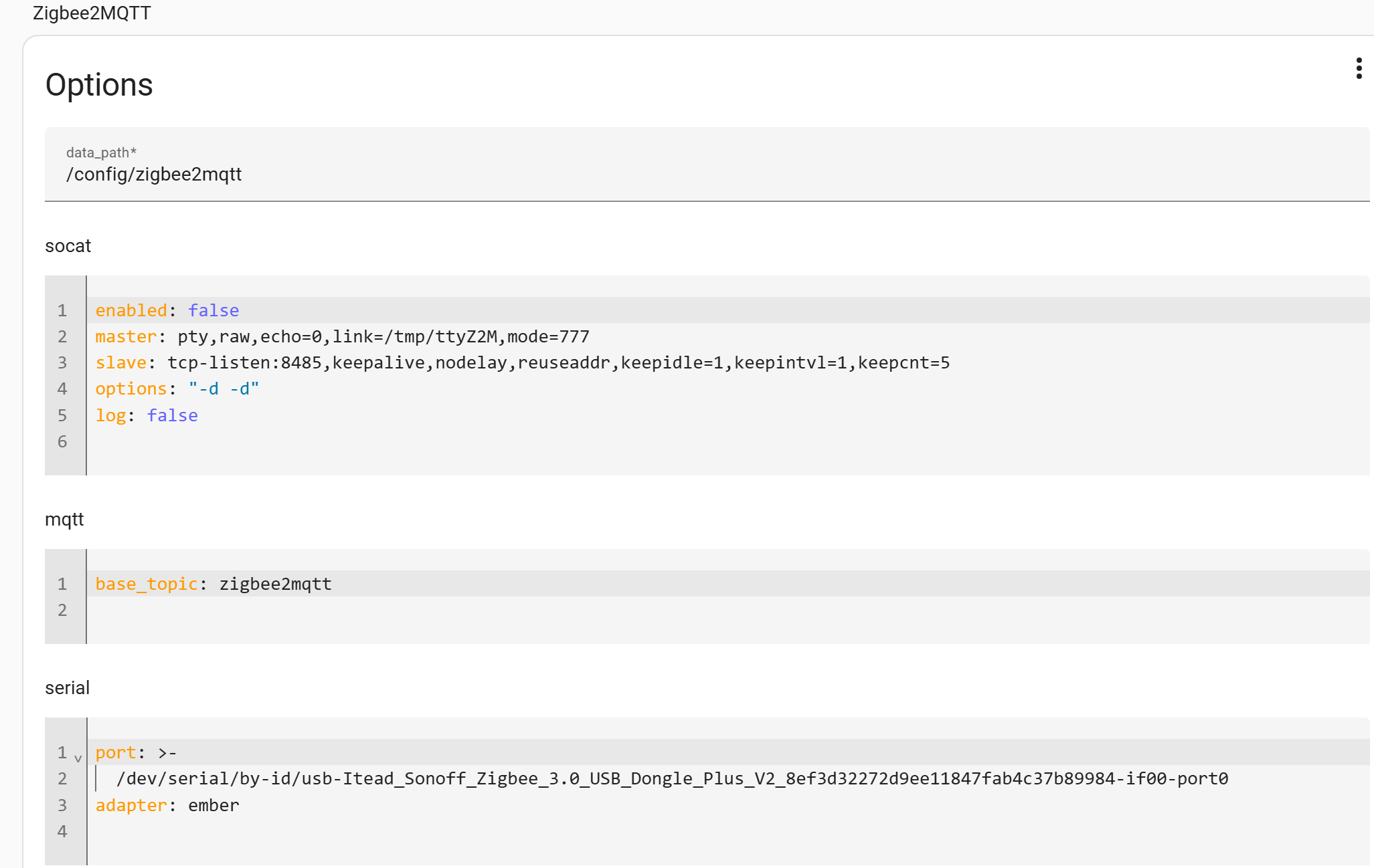

Avec l’expérience de mon installation, clé Sonoff E (flasher avec SecurRT), puis de l’installation de Zigbee2Mqtt et enfin l’appairage de 4 prise NOUS. Cela fonctionne.
Aider par @WarC0zes et @ddfdom

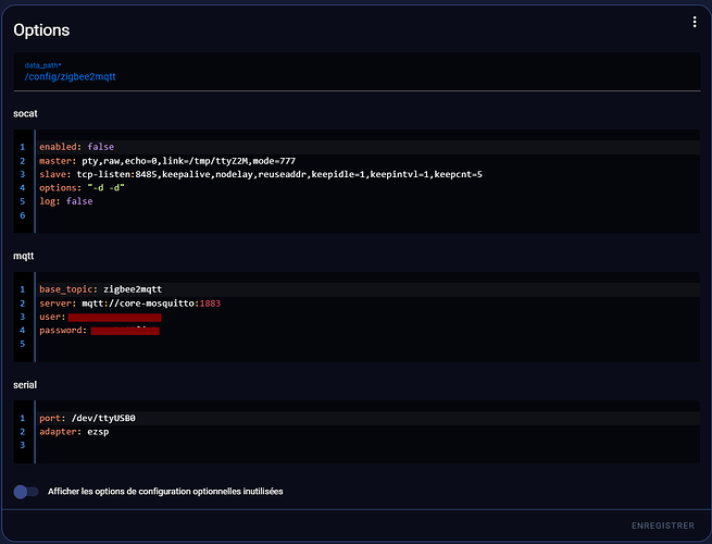

Je te montre ma config qui peut t’aider :
Par contre faut passer en ember c’est fini ezsp :joy:

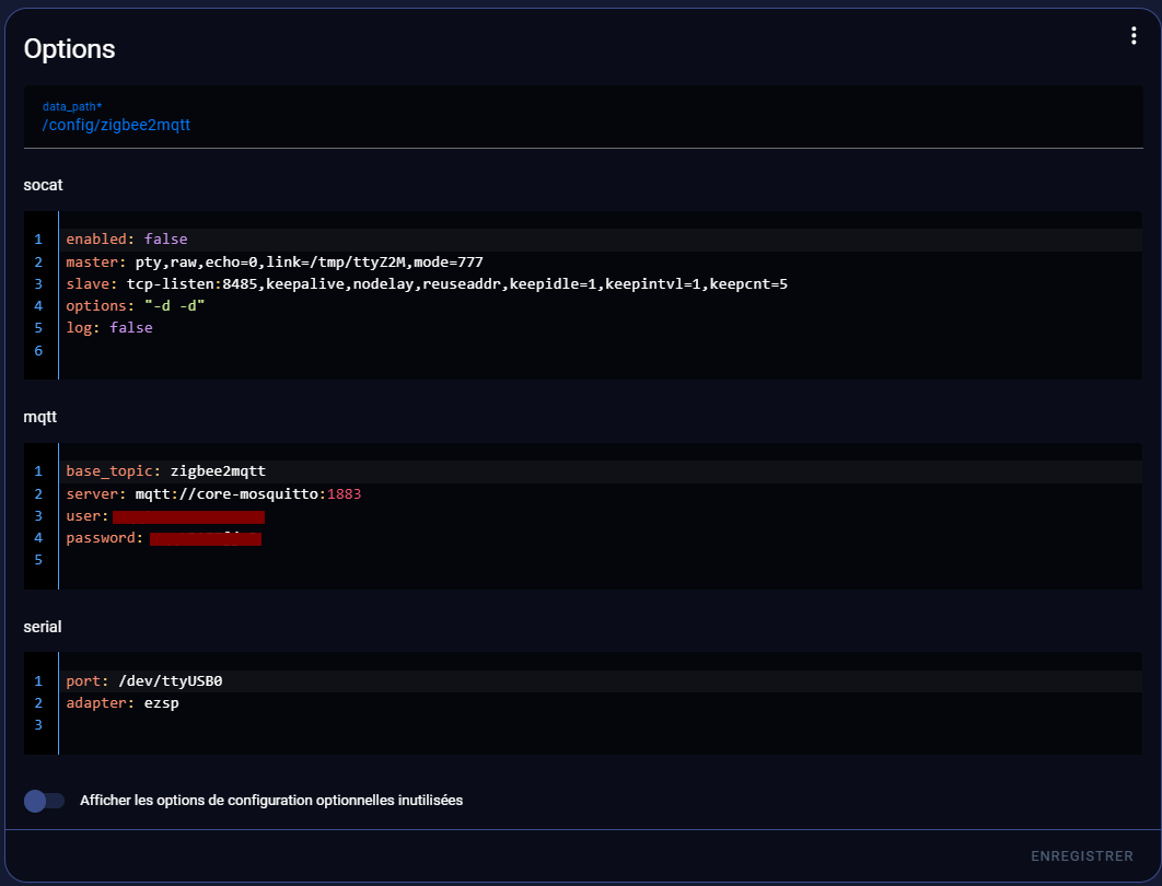

Salut @ddfdom, si je te comprends bien dans serial je dois avoir :
port: /dev/ttyUSB0 (chez moi)
adapter: ember
Mais où sont toutes ses modifications ?
Comment les avoir sans réveiller toute la population HACF ?

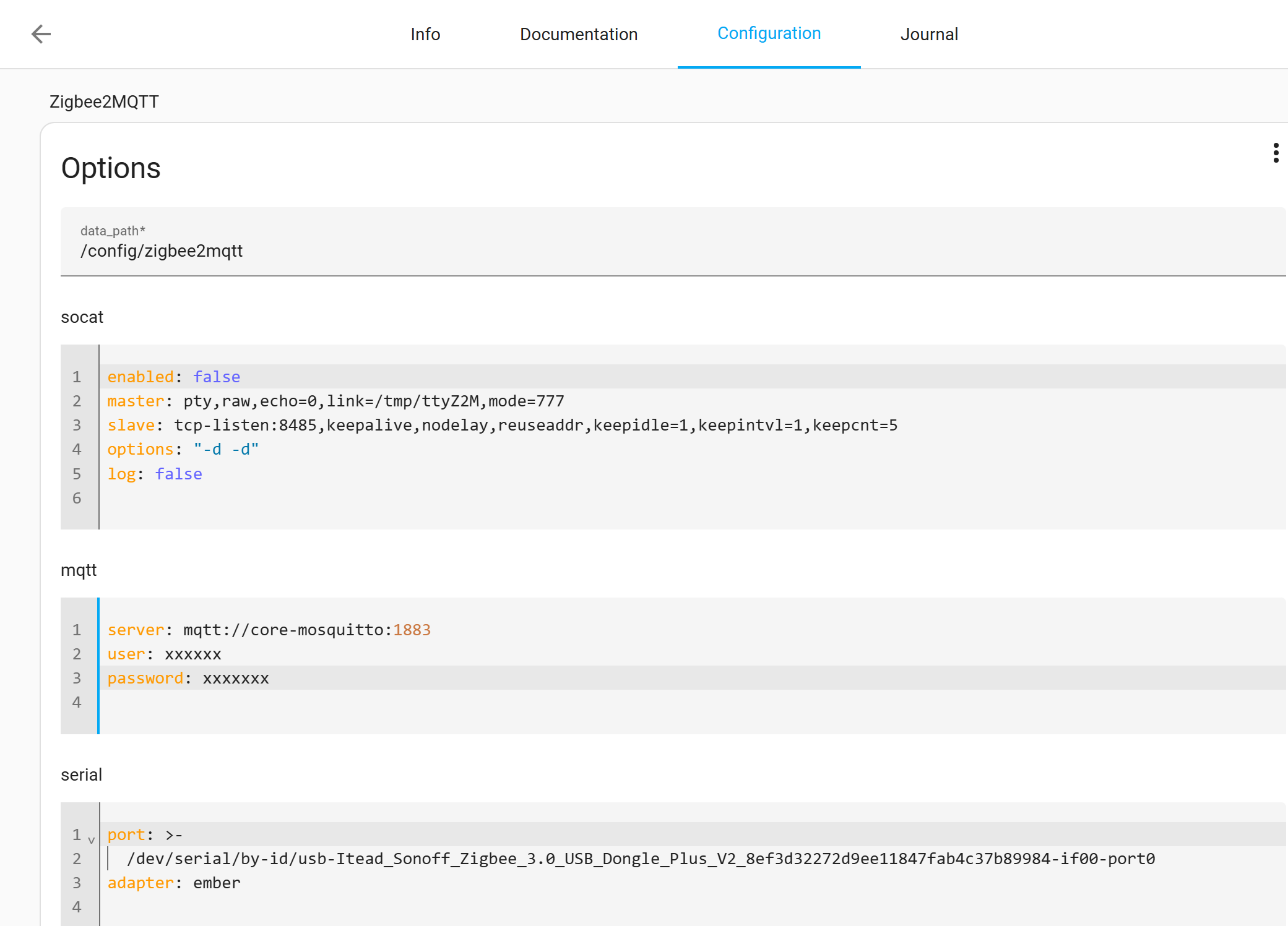

Bpnjour,
oui, faut changer par adapter: ember
Faut le modifier dans le configuration.yaml du dossier zigbee2mqtt. Utilise le module complémentaire File editor pour editer le fichier.

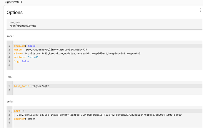

Comment puis je trouver le fichier de configuration, de mon coté je passe par l’onglet configuration de Zigbee2mqtt:

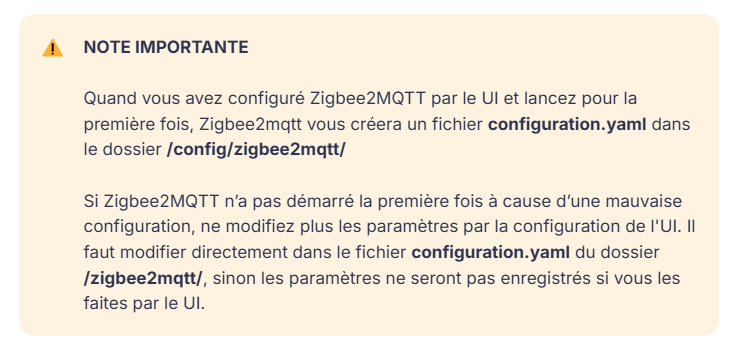

Il faut installer file editor, et tu auras accès au fichier de HA pour les éditer.
Le fichier de la configuration de Z2M ( configuration.yaml ), se trouve dans le dossier zigbee2mqtt du dossier /homeassistant sous file editor.
Du moment que tu as lancé Z2M, une fois, il crée le fichier configuration.yaml.
Si tu as modifié des choses dans la configuration par ler UI, ça n’est plus enregistré. Il faut éditer le fichier configuration.yaml de Z2M.
Nickel c’est reparti, ajout de ma prise NOUS et Light.
