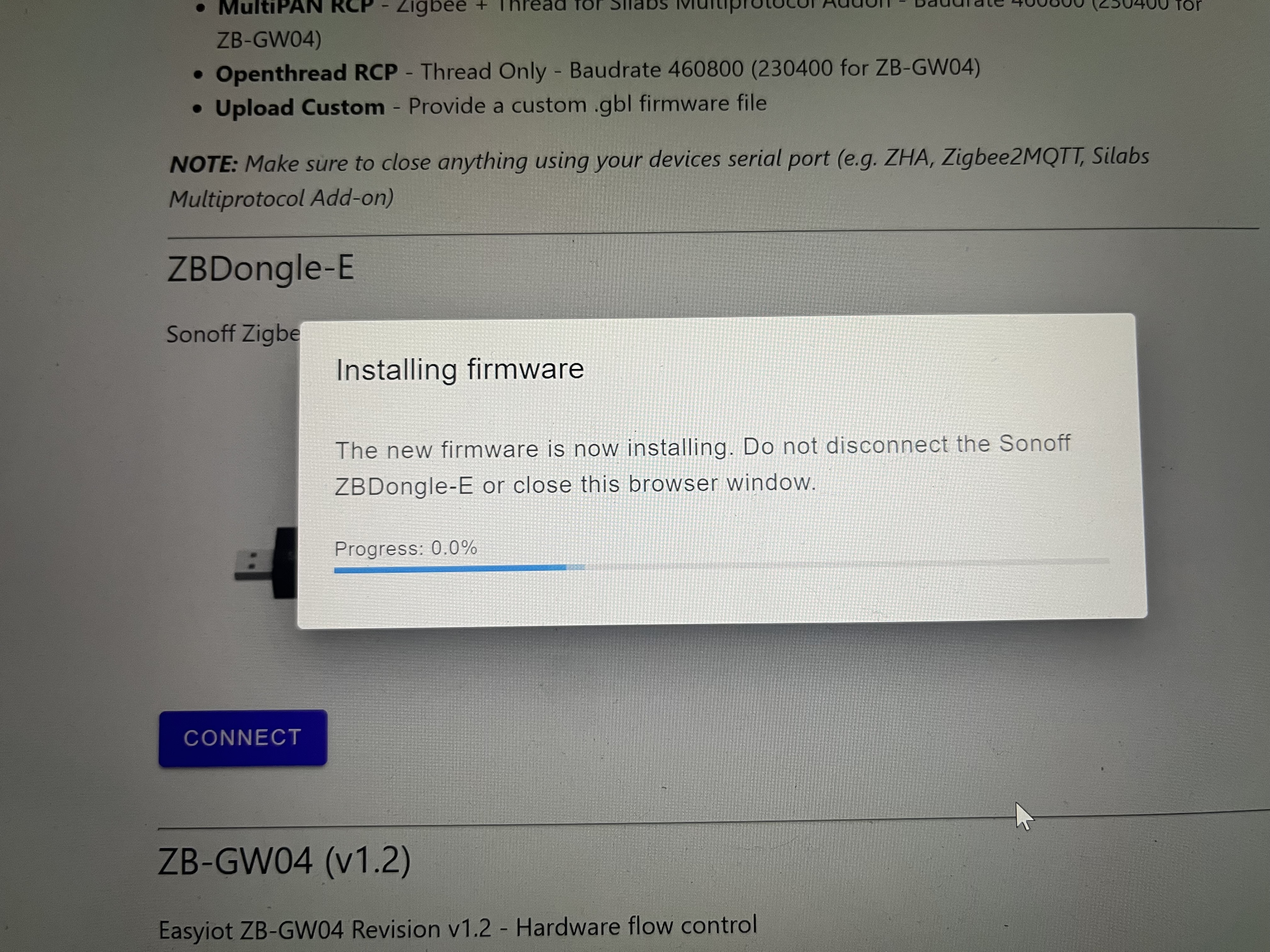

Merci pour vos retours rapide, je viens de mettre à jour mon pilote sous Windows pour flasher le dongle. Celui ci est bien reconnu et l’installation du firmware est lancé, mais ça prend une plombe déjà 5 min et toujours pas de progression de la mise à niveau. Avez vous une petite idée ?
Ça prends quelques minutes
Mais pas des heures non plus …
J’espère que c’est fini

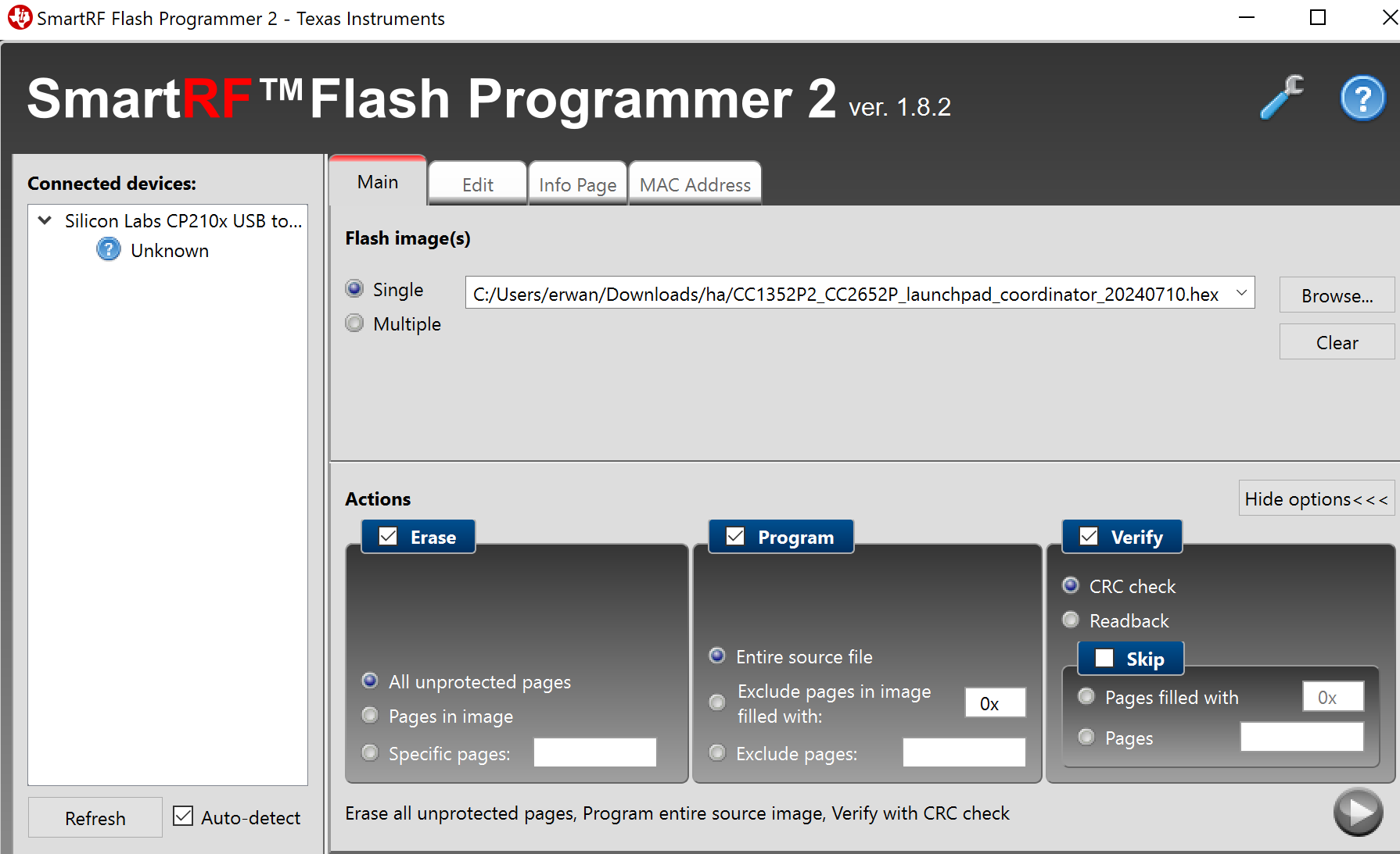

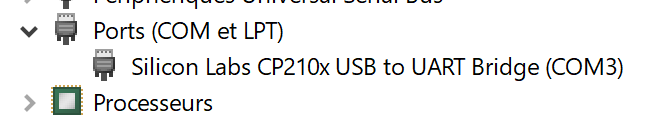

et bien non, la clef est bien reconnue sous windows (cf image) , j’ai installé l’outil de Texas Smart RF flash programmer et je constate que celle-ci n’est que partiellement découverte (cf image) ce qui peut expliquer le pourquoi du pb. Peut etre ma clef est elle défectueuse, j’ai lu de la documentaion qui parle de l’ouvrir pour une reinitialisation à voir si je tente, à moins que la communauté à déja rencontré ce problème.

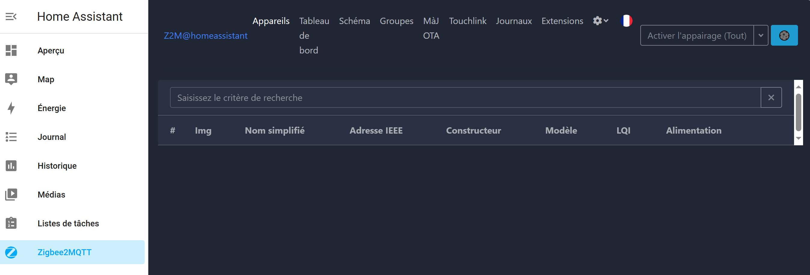

J’ai bien accès à mon interface sour Zigbee2Mqtt mais impossible de faire découvrir les objet même après apairage.
Je te conseille de tenter le flash bia cette méthode (en xmodem via le logiciels scureCRT)
merci je vais y regarder de plus près mais Pfiou ça a l’air costaud non pour un neophite
Ça peut faire peur mais y’a rien de vraiment compliqué
Je pense avoir eu le même problème
Silabs Firmware Flasher | Web based flasher for ZB-GW04 and ZBDongle-E. MultiPAN RCP firmware enables these devices to be used with Silabs Multiprotocol Addon in Home Assistant. Allow Zigbee and Thread to co-exist on the same dongle. Get ahead of the tech an experiment with Matter! : ne parviens pas à se connecter
J’ai utilisé le pdf de @ddfdom
Par contre, il faut d’abord faire l’étape 2 puis l’étape 1 avant que les « C » soit trop nombreux
J’ai débranché puis rebranché et cette fois Silabs Firmware Flasher | Web based flasher for ZB-GW04 and ZBDongle-E. MultiPAN RCP firmware enables these devices to be used with Silabs Multiprotocol Addon in Home Assistant. Allow Zigbee and Thread to co-exist on the same dongle. Get ahead of the tech an experiment with Matter! se connecte et indique la version 7.4.3.0 build 0
Comme c’est résolu, je pense que tu (@Theo49 ) y es parvenu mais cela me fait une note au moins pour moi au cas ou je sois à nouveau confronté au problème

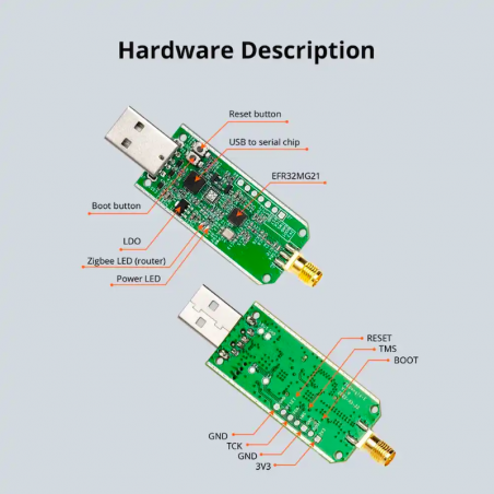

le problème persiste meme sous secure CRT, l’appuie sur le bouton boot ni fait rien, power led allumé en rouge et quand j’appuie sur le bouton boot led zigbee en vert, mais rien de plus, je pense que ma clef est secouée :frowning:
Essayes donc d’inverser les boutons et d’insister c’est le truc le plus pénible

C’est bon voilà la combinaison de touche pour la flasher sur secure RT:
Maintenir le bouton Boot
Cliquez sur le bouton Reset à côté
En ayant cliquez sur ce bouton Reset, relâchez le tout
Vous devriez voir sur la console marqué Gecko Bootloader

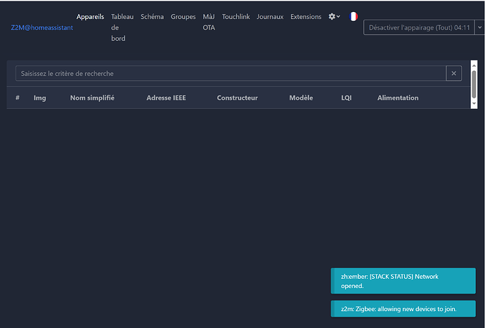

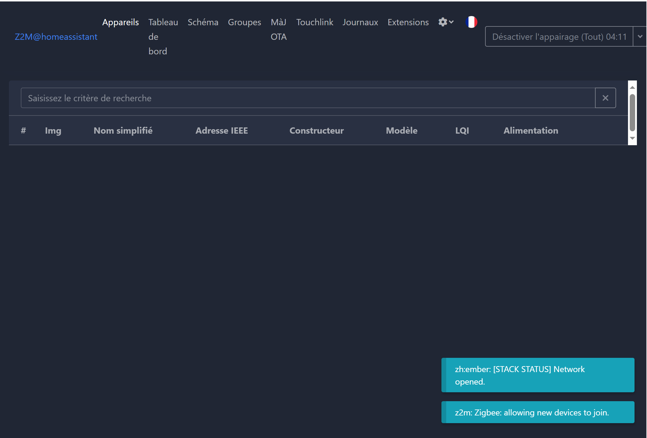

cependant impossible de detecter les appareils connectés:
Mais c’est une nouvelle installation ?
Yes
J ai préparé un mini pc Intel icône 5 8generation
Ram 16Go
SSD avec Home assistant
Broker Miskito et Zigbee2mqtt
Pour mes premier tests une prise connectée Nous et des ampoules
Mais rien ne semble être détecté sous z2mqtt
Zha desactivé
Tu as tenté un appairage ?
