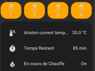

J’ai besoin de votre aide pour configurer mon ballon d’eau chaude. J’ai créé 4 custom button pour programmer jusqu’à 4 douches. Par exemple, si je clique sur 2, le bouton va changer de couleur en orange et le chauffe eau va tourner.
Une fois les deux douches prêtes, l’entité « binary_sensor.ariston_is_heating » passe à off.
Voici ma configuration qui fonctionne pour l’instant :

Par contre, je rencontre un problème. Le bouton qui reste allumé en Orange reste toujours en orange. Je veux qu’ils s’éteignent dès que l’entité « binary_sensor.ariston_is_heating » passe à Off.
Pour ça, j’ai essayé un « automation ». Mais je ne sais pas comment je peux nommer ces 4 boutons.
Voici mon automation qui ne fonctionne pas (C’est normal, switch.ariston_button_x n’existe pas). Mais je ne sais pas comment faire pour contrôler ces boutons :

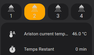

Et pour info, grâce à toi, les boutons sont bien revenus à l’état normal après la chauffe. Il faut juste régler pour que seul le bouton que je presse s’allume mais pas tous. Merci

Merci pour ton aide. J’ai créé les input boolean. J’ai fait tout comme tu as dit. J’ai un nouveau problème. Si j’appuie sur bouton 3 puis bouton 2, les 2 sont allumés en orange. Alors qu’avant avec mon ancien code, seul le dernier resté allumé.
Voici mon code modifié :

Moi je fais pas ce genre de manip. Mais ma femme risque de le faire. Comme je veux une solution WAF Friendly, je voulais que tout soit parfait.
Et grâce à toi, c’est bon. Tout tourne nickel. Tu es trop fort. Merci encore pour ton aide :slight_smile:
