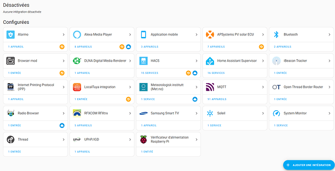

Essaie de virer ou de commenter ces deux lignes
Bonsoir, désinstalle complètement ZHA à la place de l’ignorer.

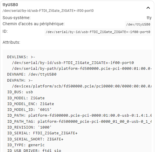

Mets plutôt l’ID que simplement le port.
Tu es certain du port ? ta clé est au bout d’une rallonge et connectée sur un port USB2 ?

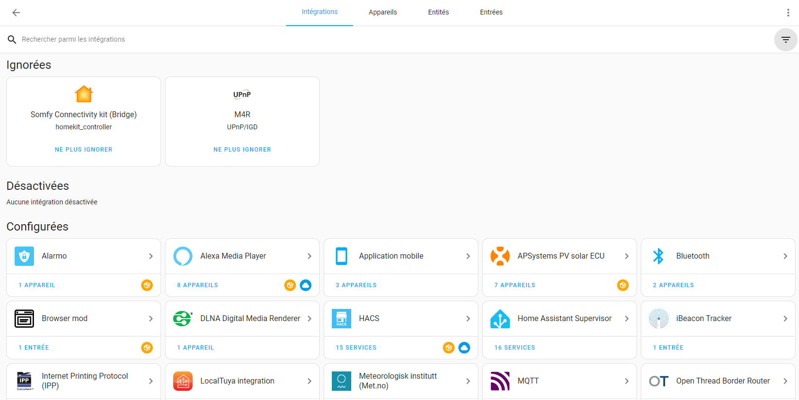

On peut pas le désinstaller, on peut juste l’ignorer.
Ou si tu sais comment supprimer , explique le ?

Quand j’avais fait ma première installation, on pouvait le supprimer. Mais maintenant, à priori, ce n’est plus possible…

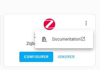

Je vais avoir du mal à te dire comment je l’ai désinstallée sans la remettre mais bon :
Je ne peux pas les retirer. Les commenter c’est à dire?

Et pour le port ?
Ce n’est pas conseiller par la suite mais sa n’empêchera pas le démarrage si?
Le port je suis sur:
