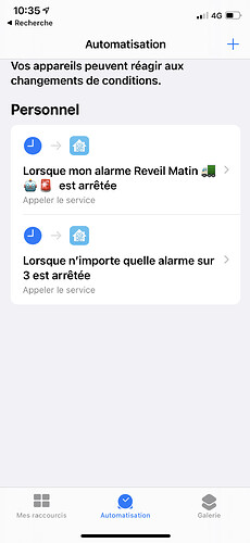

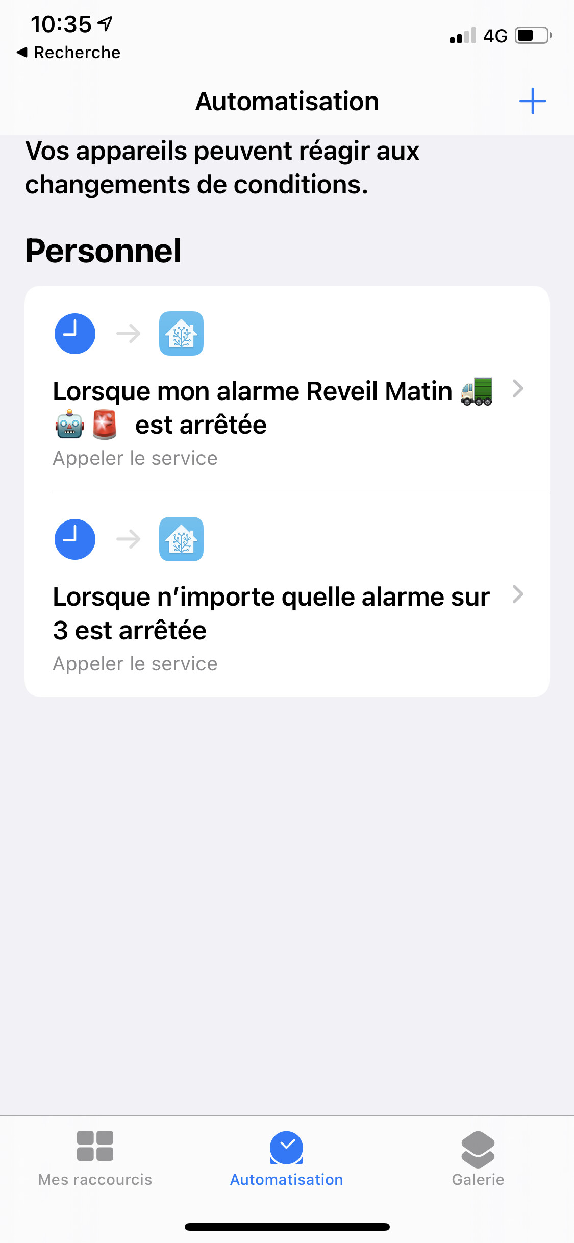

Je crois pas que c’est possible.

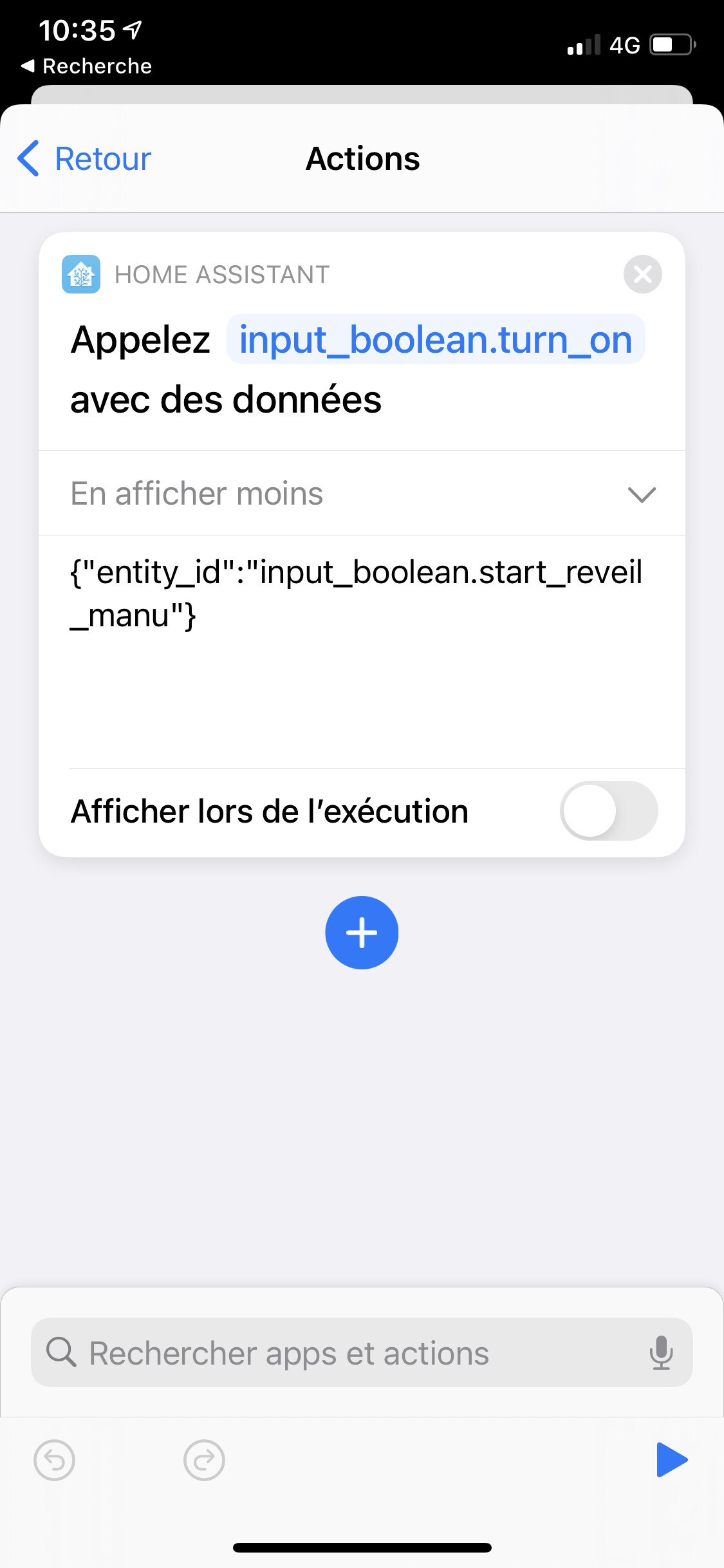

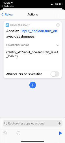

Par contre tu peux utilisé l’application Raccourci sur ton iPhone et crée un raccourci qui lancera une automatisation sur HA. Par exemple activer un input_boolean qui va lance l’automatisation.

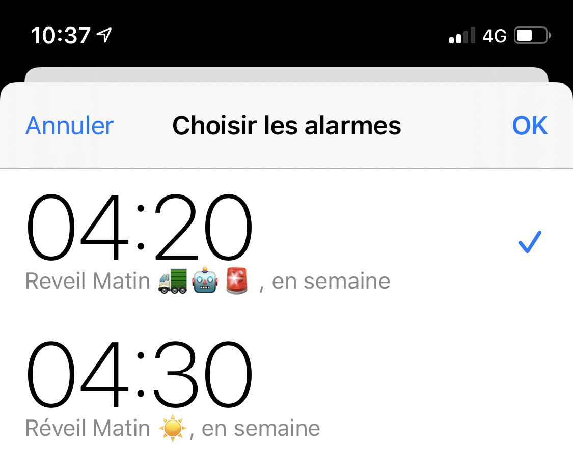

Salut écoute je viens de tomber sur un post sur le Community de HA.
C’est un raccourci ios qui extrait l’heure de ton réveil et le transforme en inout_datetime.
Voilà le lien du post:
En bas du post tu as le lien du raccourci pour ne pas avoir à t’embêter à le recopier.
Il faudra juste changer le nom de l’input_datetime dans le raccourci et le faire correspondre à celui que tu as créé.
Après ça tu fais appuis sur Play et tu as le sensor qui se met à jour.
Salut @manu_67
merci pour ce lien, pas tout a fait ce que je voulais, mais fonctionnel !
C’est pas un sensor mais tu peux crée une automations avec ça je pense que tu peux aussi crée un sensor a partir d’un input. Faudrait google.
Ce qu’il reste à crée c’est un raccourci qui synchronise l’heure sur le input quand tu changes l’heure du réveil. J’ai écris a l’auteur pour voir si il avait fini ce qu’il avait prévu de gaure

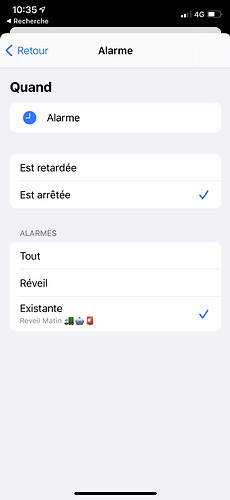

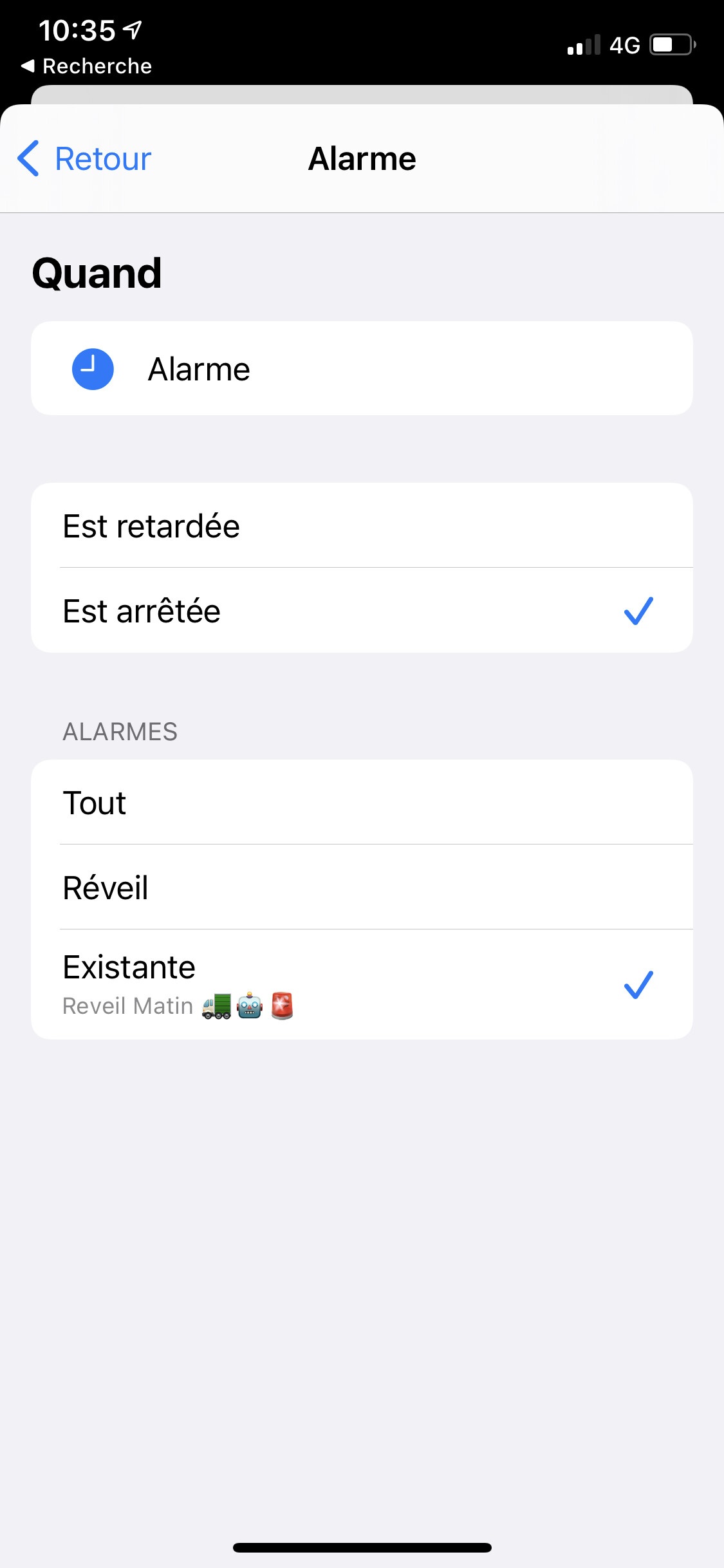

Je déterre car je n’y arrive pas , je voudrais quand mon réveil sonne ou je l’arrete, que la lumière s’allume poir l’instant ça suffira, je n’ai pas de concentrateur, juste Ha., un iPhone, tout mes appareils sous Z2mqtt et HomeKit bridge pour tout avoir dans maison mais je ne trouve pas la solution avec l’appli
