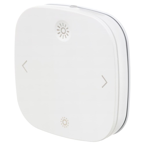

interrupteurs deportés tu as ikea

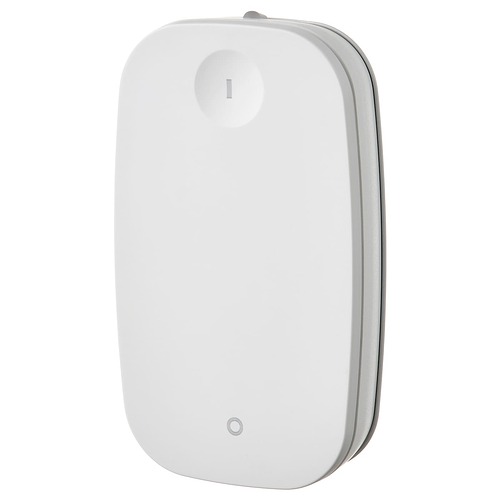

sinon chez ikea
