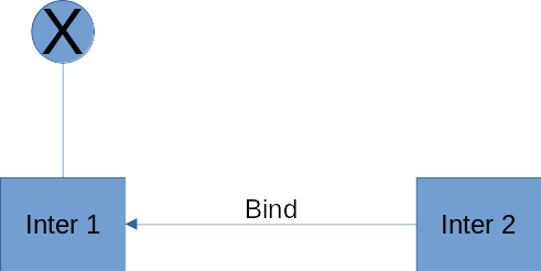

Un schéma de principe qui résume l’installation que je veux faire:

Au final, j’ai opté pour une solution avec 2 poussoirs schneider S520530W, avec un binding d’inter 2 sur inter 1
Le principe :

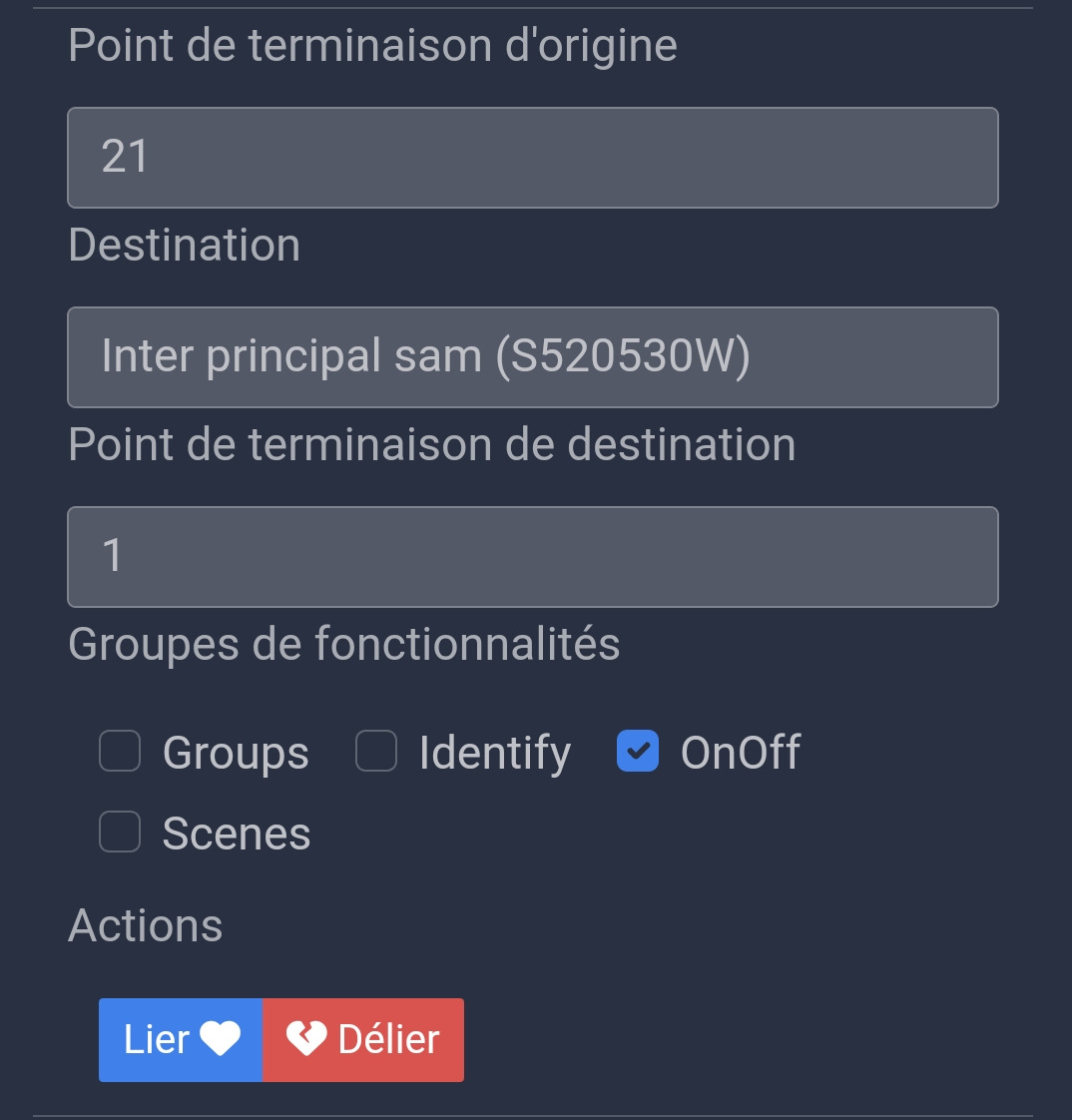

La conf du binding depuis Inter 2 dans Z2M:
Tout ça fonctionne bien.

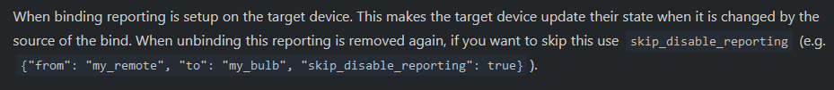

En regardant la doc, ç’est un peu ambigue :
Ma supposition: le binding fonctionne lors d’un changement d’état.
Donc voila mon raisonement:
Tu appuies sur l’inter 1. Via le binding, l’inter 2 va recevoir un message et changer d’état. Et il va envoyer un message à l’inter 1. Mais vu, qu’il ne change pas d’état, il n’envoie pas un nouveau message à l’inter 2.
Maintenant, il faut tester :wink:

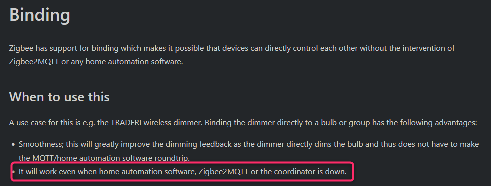

En reprenant, la conversation du sujet : Utiliser un interrupteur filaire sans couper la ligne
Effectivement, en théorie, le binding permet d’éviter les dépendances à z2m et au coordinateur :
Mais dans la pratique ??? à toi de tester et de le vérifier :grin:

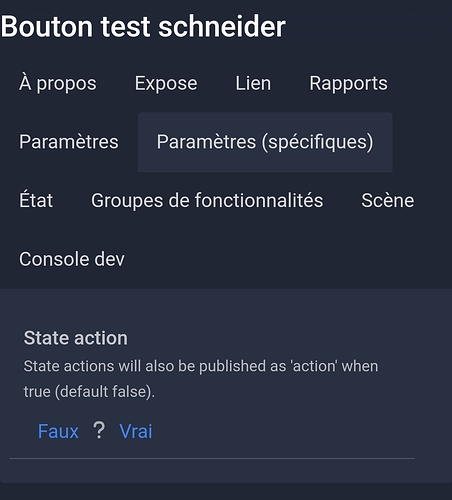

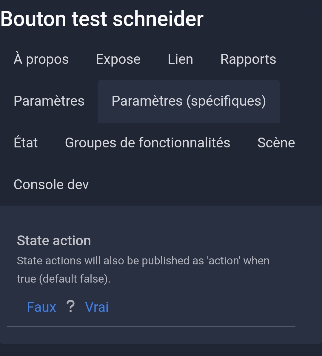

Je pense qu’il me faut jouer sur ce paramètre:
Mais la pour le coup je pense que ça va boucler :grin:
Edit : bon en fait non ca ne change rien …
Je pense finalement qu’il faut gerer avec une automation

Tout ça fonctionne sans HA, ou si Z2M est en rade, ou même si ce qui héberge ton système est arrêté.
Bref, tant que du jus arrive à tes interrupteurs, ça fonctionne (et j’ai bien vérifié en mettant HS mon HA et Z2M).
