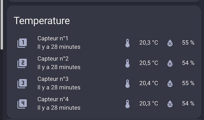

J’ai récemment reçu 4 capteurs de température/humidité Tuya.
Je cherche comment en faire des cartes sympas, mais j’ai du mal à trouver comment avoir un joli rendu sympa (oui je sais, c’est assez subjectif comme notion…)

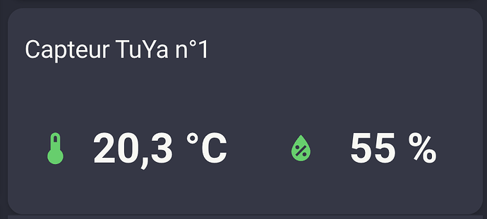

J’ai réussi à faire ceci :
ou encore ceci :
Mais ni l’une ni l’autre ne me satisfont vraiment…
La première est trop terne, et même si je mets les icones en couleur, ça restera pas terrible…
La seconde est trop grosse, et j’ai trop d’espace entre l’en-tête « Capteur TuYa n°1 » et les mesures…
Voilà le code des deux tuiles :
première tuile
type: entities
title: Temperature
  - entity: sensor.tuya_t_h_01_humidity

Deuxième tuile
type: custom:stack-in-card
mode: horizontal
keep:
  box_shadow: false
  margin: false
  border_radius: false
  background: true
  outer_padding: false
    title: Capteur TuYa n°1
        entity: sensor.tuya_t_h_01_temperature
        layout: icon_state
        aspect_ratio: 1.8/1
        color: SeaGreen
            - border-radius: 0
            - font-size: 40px
            - margin-left: '-10px'
            - justify-self: start
            - white-space: normal
            - color: |
                  if (entity.state < 0) return 'Purple';
                  if (entity.state >= 0 && entity.state < 7) return 'rgb(255,64,56)';
                  if (entity.state >= 7 && entity.state < 16) return 'rgb(253,199,5)';
                  if (entity.state >= 16 && entity.state < 24) return 'rgb(45,209,96)';
                  if (entity.state >= 24 && entity.state < 30) return 'rgb(253,199,5)';
                  if (entity.state >= 30 && entity.state < 60) return 'rgb(255,64,56)';
                  else return 'Black';
              border: none;
        layout: icon_state
        aspect_ratio: 1.8/1
        color: SeaGreen
            - border-radius: 0
            - font-size: 40px
            - margin-left: '-50px'
            - font-size: 40px
            - margin-left: '-35px'
            - left: 35px
            - color: |
                  if (entity.state >= 0 && entity.state < 15) return 'rgb(255,64,56)';
                  if (entity.state >= 15 && entity.state < 30) return 'rgb(253,199,5)';
                  if (entity.state >= 30 && entity.state < 65) return 'rgb(45,209,96)';
                  if (entity.state >= 65 && entity.state < 75) return 'rgb(253,199,5)';
                  if (entity.state >= 75 && entity.state < 100) return 'rgb(255,64,56)';
              border: none;
Je précise que ces codes ont été glanés par-ci par-là :slight_smile: Pour la première tuile c’est sur je sujet Netatmo.
Du coup, comment feriez-vous pour avoir un meilleur rendu qui ne prenne pas trop de place en hauteur ?
Merci pour vos conseils et propositions :innocent:

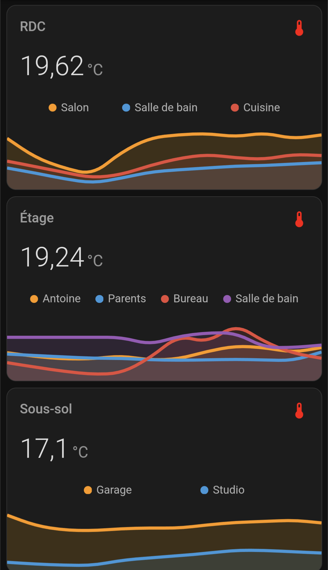

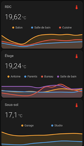

Perso je ne les affiches que sous forme de courbe (avec couleur sur seuils) réglé sur 96h. La valeur a l’instant T ne me sert a rien je préfère suivre des tendances.
Par contre ça prend plus de place sorry.
comme dirait @anon41081891, utilise button-card et des custom_fileds .
ou avec mini-graph-card

la mini-graph-card me parait un bon compromis :slight_smile:
Faut que je teste pour la température.

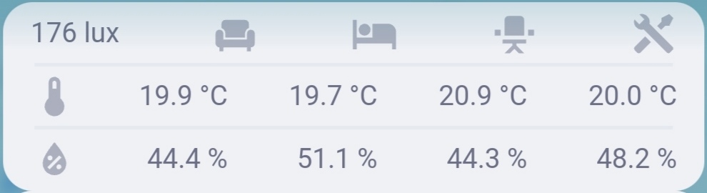

Salut, j’ai ça quelque part dans mon interface:
C’est moche, mais mon besoin était que ce soit compact. Tu peux ptet partir sur une idée de tableau similaire, mais en plus beau :wink:

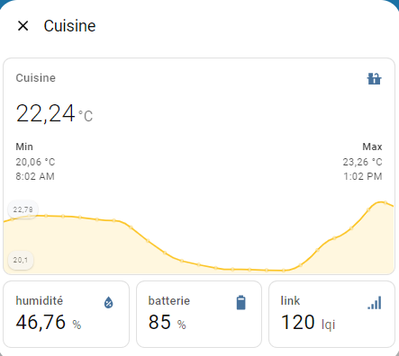

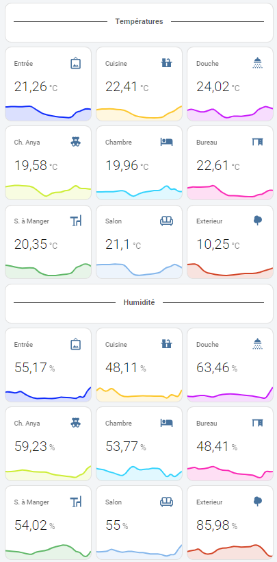

une vielle carte dont je ne me sert plus si cela peut aider :

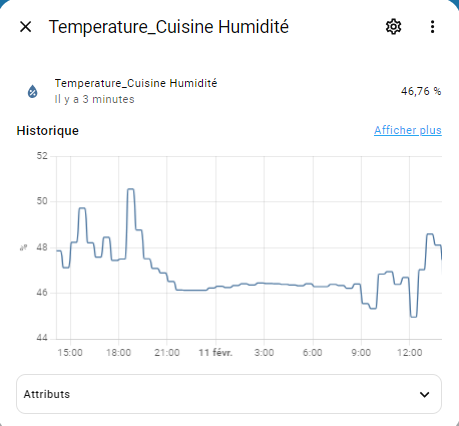

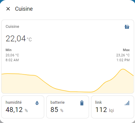

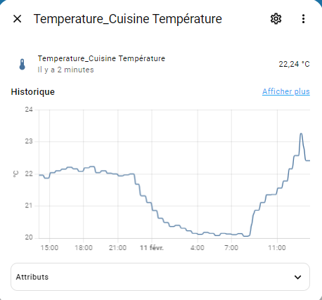

avec un popup suite appuye sur chaque graph
exemple : temp cuisine :
et si reclic sur la temp :
exemple, humidité cuisine :
idem si reclic sur l’humidité:
et pareil si clic sur batterie ou link, les graphs associés s’ouvrent en popup
Tu veux bien partager le code de ta carté s’il te plait ?

voici le code d’une carte, il te suffit de la dupliquer autant de fois que voulu :
#TEMPERATURE CUISINE
            icon: mdi:countertop
            line_width: 8
            font_size_header: 10
            font_size: 75
            hours_to_show: 24
            points_per_hour: 1
            line_color: '#ffc400'
              - sensor.temperature_cuisine
            tap_action: !include popup_card/temperature/temp_cuisine.yaml
voici le code du popup, la aussi, tu duplique autant de fois que besoin.
    action: fire-dom-event
    browser_mod:
      service: browser_mod.popup
      deviceID:
        - this
        - dashboard
        title: Cuisine
        content:
          columns: 1
          square: false
              line_width: 2
              hours_to_show: 24
              points_per_hour: 1
                extrema: true
            - type: grid
              columns: 3
              square: false
                - type: entity
                  entity: sensor.humidity_temp_cuisine
                - type: entity
                  entity: sensor.power_temp_cuisine
                - type: entity
                  entity: sensor.temperature_cuisine_linkquality

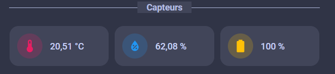

Chez moi, je les ai présentés comme ça :
  - type: custom:mushroom-title-card
  - type: custom:text-divider-row
    text: Capteurs
      - type: custom:mushroom-entity-card
        entity: sensor.temperature_salon
        primary_info: state
        secondary_info: none
        icon_color: pink
        entity: sensor.humidite_salon
        primary_info: state
        entity: sensor.etat_batterie_salon
        primary_info: state
        icon_color: amber
### CARD: THS ###
type: entities
  #============================================================= Main
  - type: custom:paper-buttons-row
    <<: &pbr_config
        justify-content: space-between
          /* custom:paper-buttons-row */
          div.flex-box {
            background: none;
            display: flex;
            margin: -20px -10px !important;
    base_config:
      <<: &buttons_config
        layout: state
        tooltip: false
        ripple: none
          browser_mod:
            service: browser_mod.navigate
              path: /nova-dashboard/apex_ths
        hold_action: none
    buttons:
      - entity: sensor.mwr_aqara_living_luminance
        state: "{{ states(config.entity) | round(0)}} lux"
      - icon: mdi:sofa-single
        <<: &icon
          layout: icon
              color: var(--secondary-text-color)
      - icon: mdi:bed
        <<: *icon
      - icon: mdi:chair-rolling
        <<: *icon
      - icon: mdi:tools
        <<: *icon
  - type: divider
      height: 2px
      margin-top: 15px
      margin-bottom: 15px
  #============================================================= Temperature
    <<: *pbr_config
    base_config:
      <<: *buttons_config
      state: "{{ states(config.entity) | round(1)}} °C"
    buttons:
      - icon: mdi:thermometer
        <<: *icon
      - entity: sensor.ths_moes_living_temperature
      - entity: sensor.ths_moes_bedroom_main_temperature
      - entity: sensor.ths_moes_office_temperature
      - entity: sensor.ths_moes_garage_temperature
  - type: divider
      height: 2px
      margin-top: 15px
      margin-bottom: 15px
  #============================================================= Humidity
    <<: *pbr_config
    base_config:
      <<: *buttons_config
      state: "{{ states(config.entity) | round(1)}} %"
    buttons:
      - icon: mdi:water-percent
        <<: *icon
      - entity: sensor.ths_moes_living_humidity
      - entity: sensor.ths_moes_bedroom_main_humidity
      - entity: sensor.ths_moes_office_humidity
      - entity: sensor.ths_moes_garage_humidity

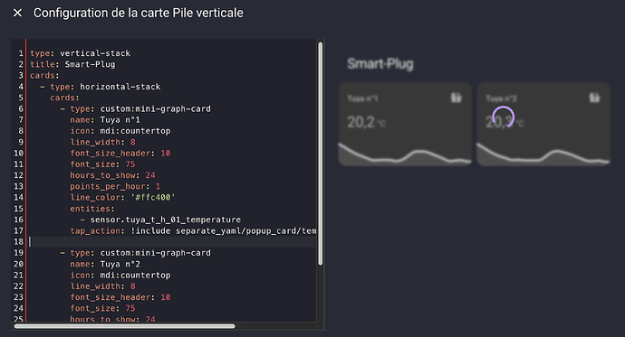

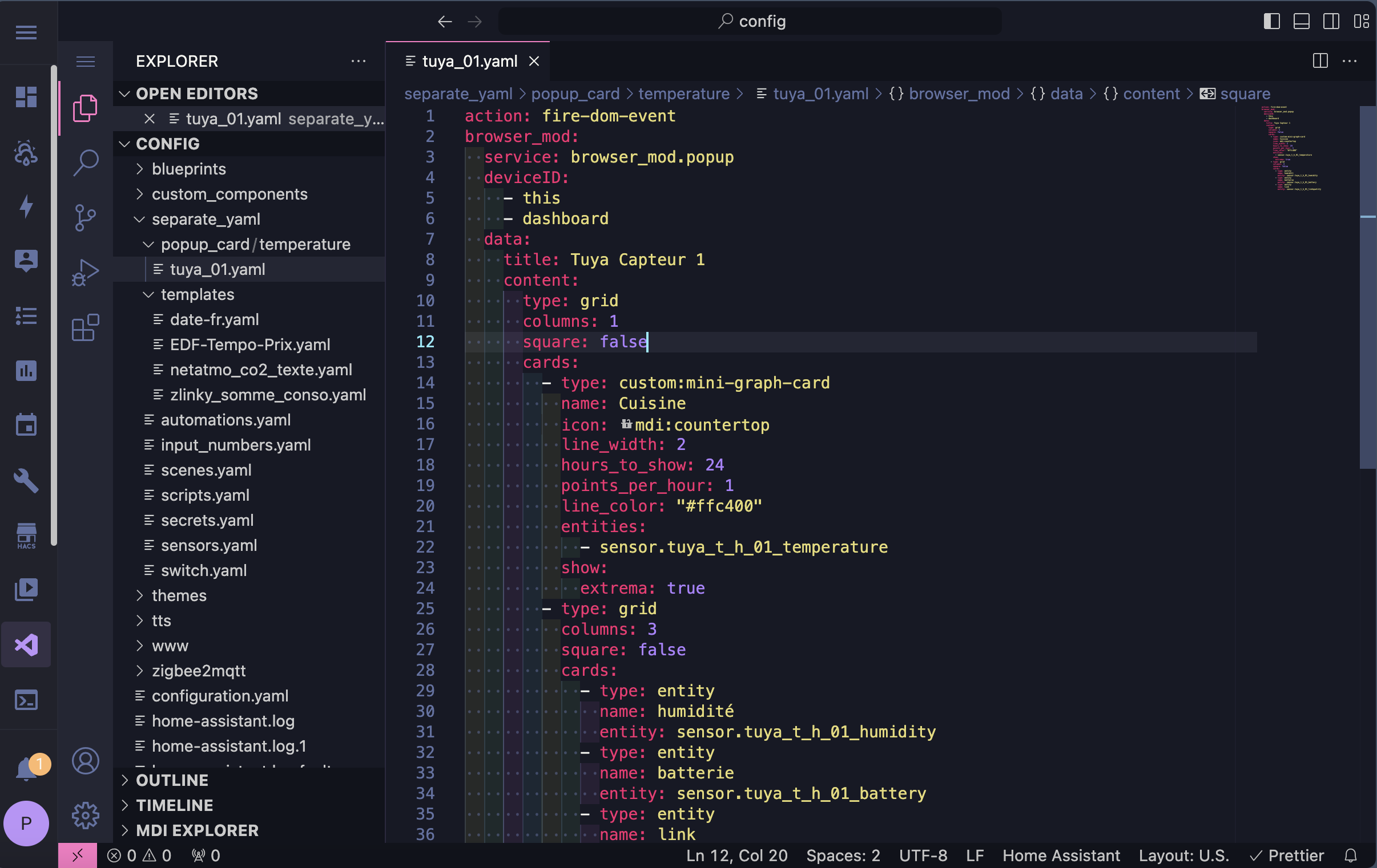

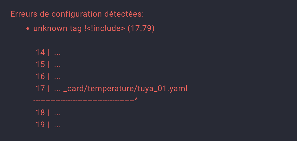

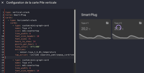

J’ai un souci :
si je met la ligne d’include du fichier .yaml la carte ne fonctionne pas :
Le fichier existe bien :
J’ai installé le browser_mod via HACS.
le chemin de ton dossier ou se trouve le fichier du popup est bien le bon chemin accessible là ou se trouve le dashboard qui l’appelle ?
c’est souvent un problème d’emplacement du dossier cette erreur.
le fichier popup doit etre dans un sous dossier ou se trouve le dashboard principal appelé.
et chose importante, un popup ne peut pas etre appelé dans le mode éditeur… il ne fonctionne qu’en mode yaml.
marche pas le popup ici…

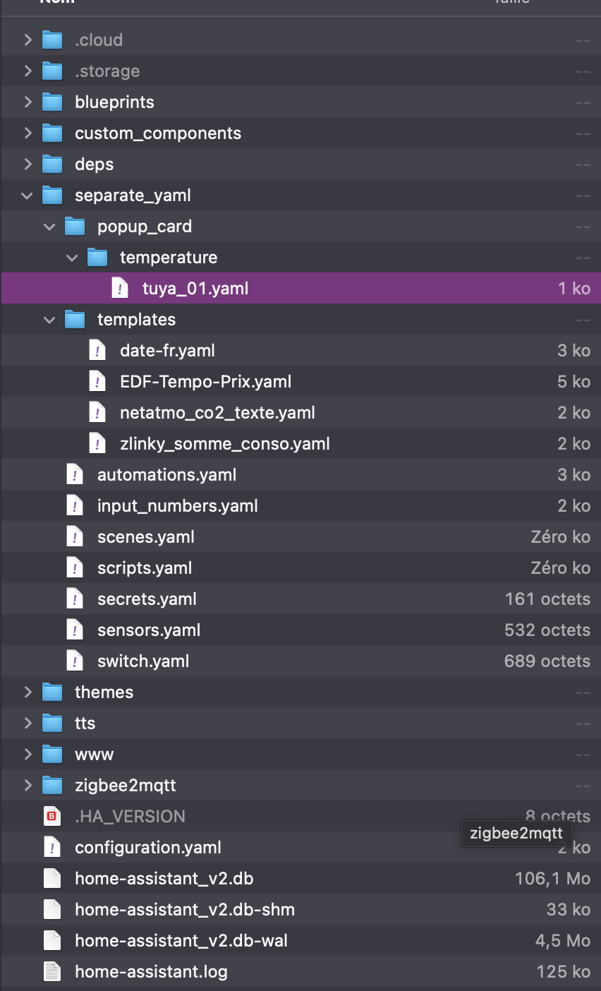

Heu je n’ai pas tout compris :sweat_smile:
Voilà architecture des dossiers :
je n’ai pas de dossiers aux noms de mes dashboards…
La carte de température se trouve dans le dashboard Climat :
Chemin : https://ha.ndd.tld/lovelace/climat

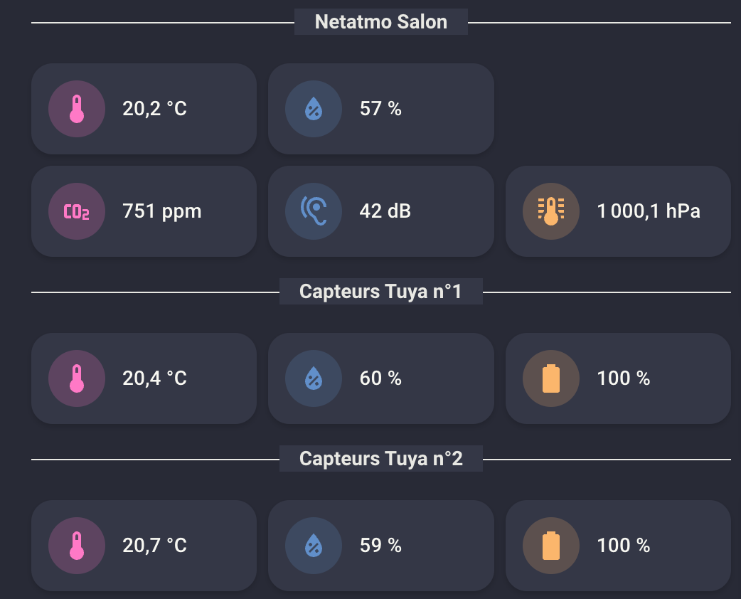

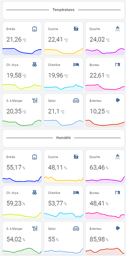

J’ai commencé à faire ceci :
Je ne connaissais pas le custom:text-divider-row, très pratique, on ne perd pas autant de place qu’avec un titre classique.
Ça va me resservir ailleurs :wink:
J’hésite toujours à présenter les températures sous formes de mini graphique, ou bien juste avec la valeur actuelle…
Je n’arrive pas à me décider…
:rofl: :crazy_face:
J’ai mis des graphiques par étage sur l’accueil de mon dashboard, en séparant humidité / température.
Par contre, dans les pages « pièces » j’affiche les valeurs numériques
